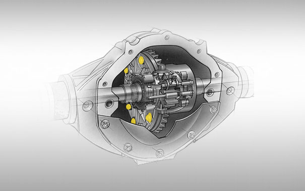

Legge deg under bilen, eller heis bilen opp i hodehøyde, stikk snuta borti bakakselen og begynn å tell bolter, teller du til 10 har du 10 bolter, teller du til 12 så har du 12 for å si det sånn :) Sjekk bilde.

skims : sjekk bilde, da er det altså de "gule prikkene" du skal telle hvis du skal telle på kronhulet.
diff.jpg [ 47.89 KiB | Vist 5798 ganger ]

Korrekt, det er de gule boltene du skal telle og de er enten 10 eller 12 eller 14 bolt som også finnes¨på endel pickuper. Diameteren på kronhjulet forteller deg om det er 8,2 osv.
Bakaksler er ikke lett å bli klok på alltid.

åja... da tror jeg bitene datt på plass i hodet mitt... da blir det enklere og ta av dekselet og se hva som er inni der.. kjæmpe takk roar...
