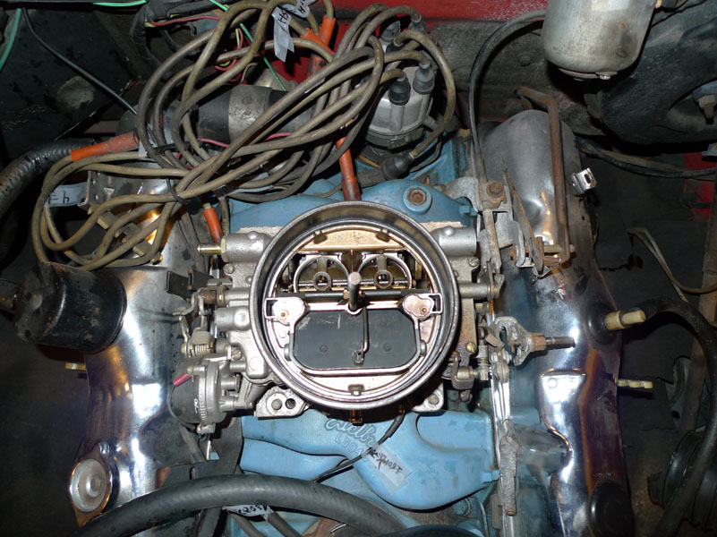

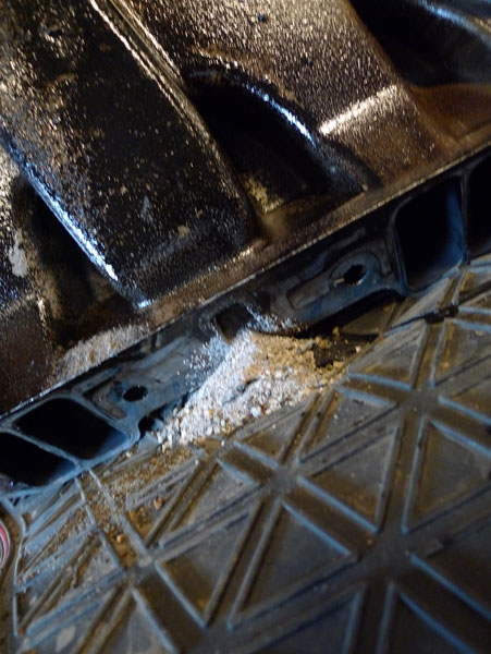

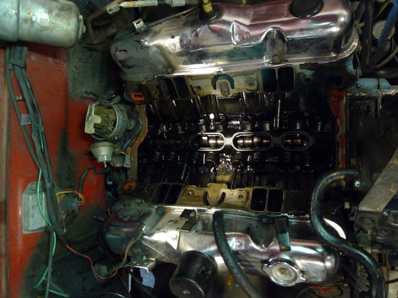

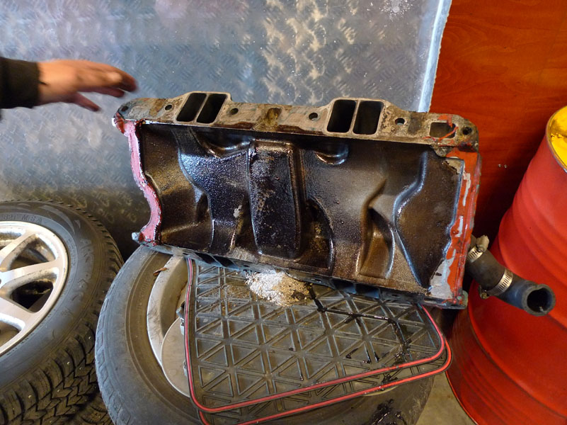

Da har jeg vært og skrudd siden i dag tidlig, og nå står motoren uten topper i garasjen på jobben.
Klarte ikke å se noen umiddelbare feil på selve toppene, og pakningene så nesten nye ut. Hadde håpt at jeg kunne sett om det hadde blåst noe i mellom pakningen og ut i friluft, men det så tett og fint ut. Det KAN jo være at de ikke er tette for det.
Spørs om jeg må få de inspisert.
En annen ting som var rart var at midtre del av innsuget var fylt med SAND :?: :shock: De fire portene til luftinnsuget var greie, og det var de to kjøleveskeportene på hver side også, men den midtre portene var blendet av på toppen, også var rommet i innsuget fylt til randen med sand.. DET synes jeg var meget rart, og litt bekymringsverdig.
Se bilder..
Tok en rask titt på stemplene, og de ser ut til å gå like høyt alle sammen. Fikk ikke målt skikkelig med skyvelær da jeg ikke hadde, men øyemålet tilsa at de gikk like høyt alle 8!
Filkommentar: Toppen av gasseren med innsuget

Filkommentar: Innsuget, med sanden rennende ut i nedkant
P1030653.jpg [ 159.69 KiB | Vist 3260 ganger ]
Filkommentar: Midtre del av innsuget, sanden renner ut her
P1030654.jpg [ 101.09 KiB | Vist 3260 ganger ]
Filkommentar: Motoren sett ovenfra, du ser der sanden har rent ut fra innsuget på høyre side av motoren
P1030655.jpg [ 136.04 KiB | Vist 3260 ganger ]
