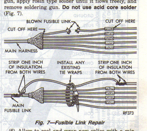

er ikke fusible link sånne sikrings-ledninger? der ledningen er ei sikring? er iallefall sånn på darten min..eller var, for det er noe dritt, og vanskelig å feilsøke på!
de kan jo være delvis gåen/dårlig kontakt eller svartbrent...
du kan prøve å sette en ledning rett fra +pol på batteriet og bort til + på coilen, og sjekke om skytinga gir seg, for ecu-en styrer jordinga på coilen.
fusible_link_repair.jpg [ 162.46 KiB | Vist 4735 ganger ]
-Daniel Krüger

Det lignet på dette ja, det er noen ledninger som har en liten svart klump på seg ca 10 cm inn fra kabelskoen/koblingen. Måler ikke brudd, men hvertfall en av de er mistenkelig myke...
Har vært og kjøpt et par ruller med ledning, krympestrømper i alle størrelser, sikringsholdere osv, så jeg får begynne i en ende og jobbe derfra.
Det er vel noe i denne klysa her et sted som spiller meg et puss tenker jeg.
Her tror jeg ikke det har vært tuklet så veldig mye fra før, men denne trekant-koblingen midt i bildet virker litt jalla..
Og denne blågråe ledningen øverst, som går over den tykke røde, ser vel ut til å være en sånn fusible link.?

ja,alle ledninger med sånn gummidutt på er iallefall fusible linker :mrgreen:
