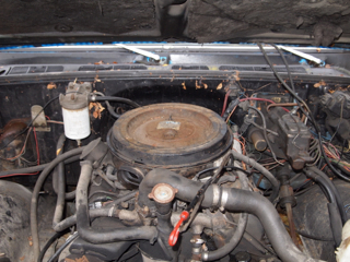

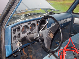

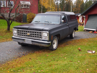

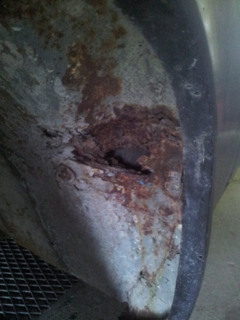

Da slenger jeg ut noen bilder. Takk for respons folkens
P1016247.jpg [ 140.98 KiB | Vist 10769 ganger ]
Filkommentar: Liten knekk i panseret.
P1016248.jpg [ 125.31 KiB | Vist 10769 ganger ]
P1016249.jpg [ 122.33 KiB | Vist 10769 ganger ]
Filkommentar: Her er det orden i greiene ! :P
P1016250.jpg [ 119.95 KiB | Vist 10769 ganger ]
P1016252.jpg [ 120.65 KiB | Vist 10769 ganger ]

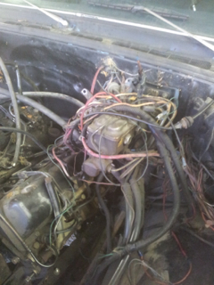

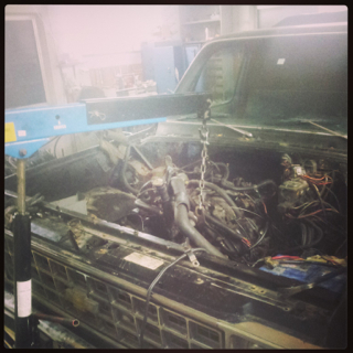

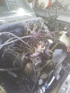

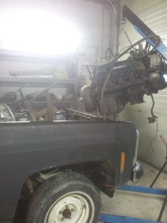

Fikk da brukt uka på å sette i en ny-gammal 6,2 d. Selv med så god plass til å boltre seg, så var det jaggu ikke meg "bolt on" gitt.
Å få motorfestene til å treffe riktig på traversen var en utfordring.
Nå skal det tilføyes at jeg er hobbymekaniker av rang, men med god hjelp fra en arbeidsvillig svorger, så fikk vi det til i løpet av et par timer.
Kun en små skrellt finger når brekkjernet glapp. God stemning. Kaffe og p3.
I morra får jeg prøve å nøste opp i gammal morro i ledningsnettet.
Kanskje jeg tilogmed får fyra bilen.
Hadde jo vært hyggelig :P
Filkommentar: Gammel motor på vei ut.

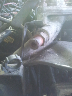

Filkommentar: Bolten til dynamoen var knekt inne i blokka.
Fram med bor og gjengetapp !
20131029_142657.jpg [ 89.06 KiB | Vist 10623 ganger ]

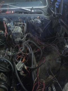

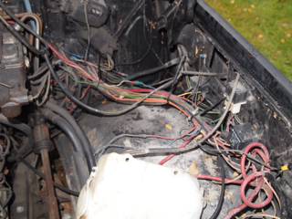

Filkommentar: Ledningsnettet på den nye motoren.
20131031_155837.jpg [ 92.1 KiB | Vist 10623 ganger ]
Filkommentar: Lednings-spagetti-helvette fra den gamle motoren.
20131031_155857.jpg [ 94.18 KiB | Vist 10623 ganger ]
