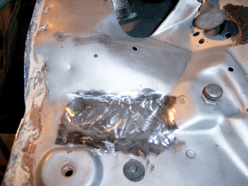

Filkommentar: Kappet ut og sveist,klart for grunning og litt sparkel og sliping så blir det bra,
21.gif [ 128.34 KiB | Vist 8821 ganger ]

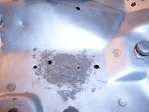

Filkommentar: Her skal sjassiplata være , litt rust her da , så her er det bare kappe ut
20.gif [ 115.94 KiB | Vist 8822 ganger ]

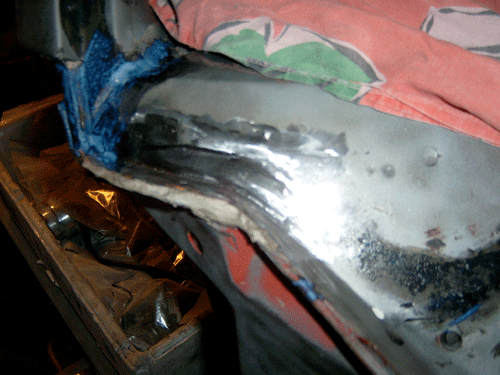

Filkommentar: Kappet ut og er klar for å bokke nytt stål og sveise inn , må være forsiktig her slik at taket ikke slår seg under sveising
22.gif [ 113.91 KiB | Vist 8823 ganger ]

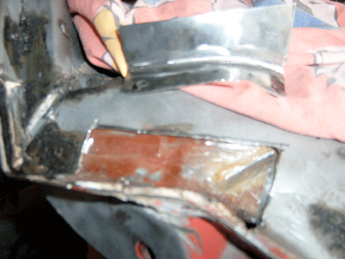

Filkommentar: Her er frontrute ramma fått litt rust
19.gif [ 95.77 KiB | Vist 8824 ganger ]
