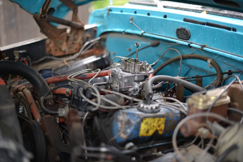

PS: Jeg melder ifra om vi får denne til å kjøre i løpet av helgen. Magefølelsen sier trøbbel med drivstofftilførsel. Men det danner seg undertrykk i bensintanken..? Kan noen forklare?
image10006.jpg [ 230.53 KiB | Vist 6164 ganger ]
InnleggSkrevet: Fre 15. Jun 2012 15:33
ja, utluftningen på tanken er tett!
Skru av lokket på tanken, mens dere jobber, og legg en klut over bensinpåfyldningen, så kommer det ikke drit ned i den!

Takk for tips. Hvor er det utluftingen sitter? Har en tank bak setet, og en under ramma.... Kunne bare se et rør på toppen av tanken.... dette er vel bensin ut...? eller er den i bunn?
InnleggSkrevet: Fre 15. Jun 2012 17:22
Bensin ut sitter ofte på toppen ja, med rør ned til bunnen innvendig. Hvis det blir undertrykk i tanken så kan det begrense tilførselen såpass at den ikke vil starte. Prøvd å starte med tanklokket av? Utluftinga kommer ofte ut i påfyllinga...

-Motor går ikke, men gikk 30 minutter da jeg hentet bilen.
-Mistenker svak bensintilførsel. Men undertrykk i tanken.
-Plugger er nå skiftet, de var ikke bra. (ikke prøvd starte). Den ene pluggen virket "blank" og ubrukt? Hva tyder dette på? Ikke tenning i en silynder, eller dårlig kompresjon i en silynder?
image10001.jpg [ 243.35 KiB | Vist 6125 ganger ]
InnleggSkrevet: Lør 16. Jun 2012 10:54
Hmmm da har du ikke tenning på den sylinderen. Sjekk kontaktene inni fordelerlokket, og bytt pluggledninger. Napp også av toppdekselet, og sjekk at innsugsventilen åpner som den skal. Motoren skal gå på 7, så det er ikke det som er hovedproblemet, men det er dog et problem...
Prøv å starte med nye plugger og uten tanklokk. Det enkle er ofte det beste.

Da fikk vi endelig start på bilen, men jeg synes den går ujevnt, og er usikker på om den går på alle silyndre. Plugger er nye, og kabler ser nye ut fra før. Fordeler virker bra etc, men den reagerer ikke slik jeg skulle ønske på gassen, så jeg er usikker på om jeg kan kjøre den på kontroll på onsdag. Derfor: Jeg ønsker fortsatt hjelp på mandag ettermiddag.
Jeg mistenker trang bensintilførsel. Feks tett bensinfiler, eller rusk i tanken/systemet. Kanskje drivstoffet er gammel og trenger en langtur med ny påfylling. Takker for tips.

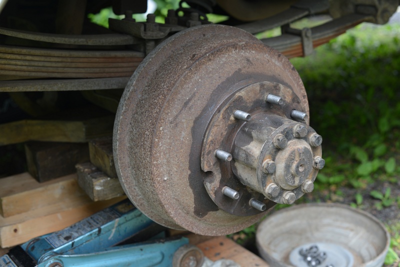

MEN: Hjelp: Jeg oppdaget et problem. Parkeringsbremsen på de ene bakhjulet er koblet ifra, og den er ustram på den andre siden. Jeg får vel ikke koblet denne på igjen uten å åpne trommelen i hjulet og evt kjøpt en nye brekk-wire.
Har jeg noen mulighet da til å få skilt på bilen på onsdag? Eller må dette repareres? Kan noen komme med tips på om noe verksted kunne hjelpe til med dette snarest mulig? Evt hvordan gjøre dette hjemme? Takker for tips! Jeg trenger altså wire til parkeringsbrems bak...

Workshop ble utsatt, men motoren starter og går bra i "park". Jeg får turtall og det låter bra, men når jeg kjører i "Drive" så klarer jeg ikke få opp turtallet .... Ingen "power". Jeg tror det er noe galt med tenning og evt forgasser justering, choke etc? Usikker?
Men; Jeg har 1 annen utfordring: Parkbremsewire høyre bakhjul er fra koblet, evt hoppet av. Jeg må inn i høyre baktrommel. Denne bilen har komisk store skivebremser foran, og trommelen bak skuffer ikke hva størrelse angår.
Men hvordan i huleste klarer jeg åpne denne? Det er ikke skille mellom boltene og det som stikker ut i midten... Kan noen komme med tips her? OG: Er det noe som evt kunne hjelpe meg med dette? Evt; Finnes det et verksted uten superlang ventetid som kan se på dette? i Oslo omegn?

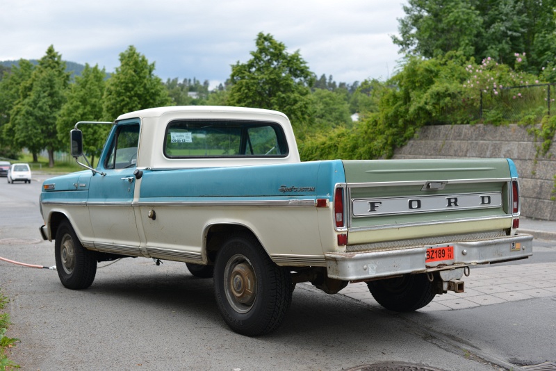

Ting begynner å dette på plass nå. Jeg har fått rengjort innsiden, nye orange sidemarkeringslys er kommet, og jeg har en plan på parkeringsbrems.
MEN: Jeg tror jeg trenger bedre dokumentasjon på dekkdimensjon.
Hvis man googler "original tire size Ford F250 1972" på nett, finner man en rekke steder at det er 4 dimensjoner som er originalt på denne trucken. 2 er vanlig, 2 er opsjon. De 4 er:
7.50x16 (31,64” diameter), 8.00x16.5 (29,12), 8.75x16.5(29,61), 9.50x16.5.(30,73)
Jeg har på bilen nye flotte LT235/85R-16 (31,5" tall) med 10 ply. Nydelige dekk som blir anbefalt på en rekke forum som veldig riktig og originalt til denne bilen.
Problemet er at AmCar ikke klarer finne dokumentasjon på annet enn 8,00-16,5 og 8,75-16,5. Jeg trenger dokumentasjon på 7,50-16 og/eller 9,50-16,5.
Kan noen hjelpe meg med dette. Visstnok skal dette være spesifisert i brukerhåndboka til f250 1972.....? Tips?

Herregud, du fant den!! Tusen hjertelig takk. på side 48:
http://www.fordification.com/library/ma ... ewsIndex=1
Jeg har 6900lbs, og det betyr at 7,50x16 er godkjent på min truck. Og da blir mine fantastiske dekk riktige!!
Millioner av takk!!!
