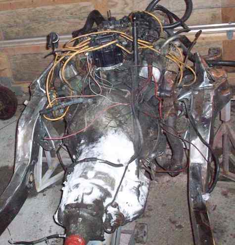

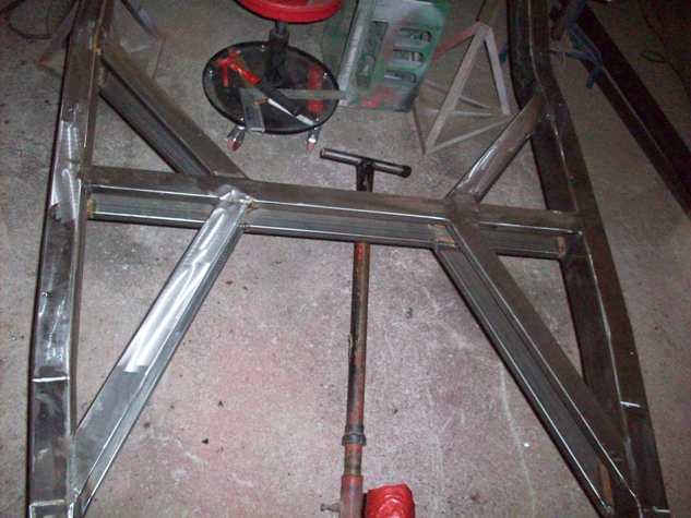

jeg lager en slik forsterkning du har tengning av som går inn i stivinga mi lengere bak :wink: pluss at stivinga bak er ikke ferdig enda har en plan og alt unnder kontroll :D men her har jeg jobba litt i dag oxo :wink:
motoren er i.jpg [ 42.41 KiB | Vist 5491 ganger ]
ramme stiving bak.jpg [ 48.4 KiB | Vist 5490 ganger ]

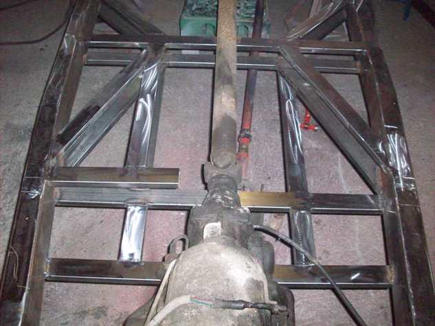

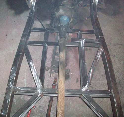

da har jeg stivet litt til...men gikk tom for stål i gjen!!! ](*,) 24 meter har jeg brukt opp nå.....ser ikke sånn ut i det heletatt :twisted: krysset bak ved melomakselen har jeg en plan på.....men overkanten av girkassa er jeg litt i tvil på......men nå må jeg vente til mandag for og få stål......men har jo kommet litt videre..... :D
ramme nett 8.jpg [ 49.97 KiB | Vist 5395 ganger ]
ramme nett 11.jpg [ 41.04 KiB | Vist 5394 ganger ]

Her går det unna i svingene. Virkelig imponerende prosjekt dette.Stå på slik så blir det snart kjøring. :D
InnleggSkrevet: Søn 10. Feb 2008 17:10
Innlegg: 1086
Bosted: bergen
Du...åssen tykkelse er det på stålet? er det hult inni eller er det som det ser ut til...virker som om du bruker "plater" på ca 1cm tykkelse?
pga manglene kunnskap her så vet eg ikke om detta er bra eller ikke..men ser da ut til at dette chassiet blir pinnestivt?
du er blitt flink med bilder 8)
InnleggSkrevet: Søn 10. Feb 2008 17:20
chevy8
plate er det ikke.det er 50x20x1 stift blir det når jeg er ferdig håper jeg :wink:
