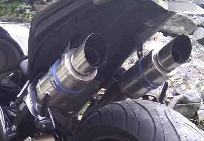

Bensintanker av alluminium er råbillige på ebay fra kina.
Rustfrie eksospotter og mye mer er også billig, betalte 650,- inkl porto
for disse to pottene til sammen. Er kjempefornøyd med kvaliteten.
mufflers.JPG [ 27.63 KiB | Vist 6049 ganger ]
