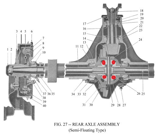

Tenkte jeg skulle bruke denne helgen på og få lakkert en del smådeler som har godt av
og ligge og herde før de skal monteres engang uttpå høsen.
Men jeg lurer på om det er noen som har hørt at det er greit og gjøre denne diffen om til spærre??
ER det noen som enten gidder forklare meg hvilke tanndhul som enten skal sveises eller boltes sammen?
Eller har en grei link?
Finner ingen link som beskriver dette selv.
Er altså en 9 tommer dette.

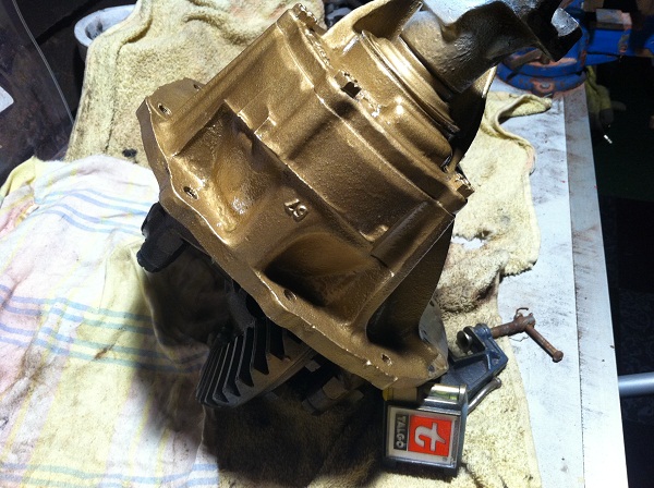

Man bør jo legge ut litt bilder fra dagen i dag. :wink:
diff er lakkert

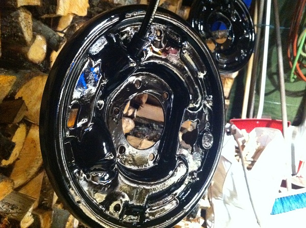

bremsedeler er lakkert
lakkerte bremser.jpg [ 156.18 KiB | Vist 5835 ganger ]

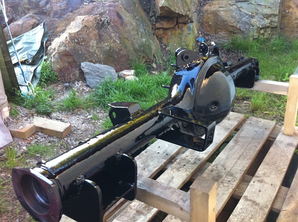

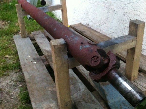

aksling skal taes i morgen.
Det er hedigvis bare lakkstøv og ikke rust på akslingen.
aksling.jpg [ 118.75 KiB | Vist 5835 ganger ]

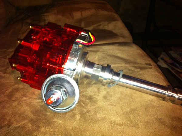

Ellers skal jeg få montert ny fordeler. men pluggledninger har ikke ankommet enda...
ny fordeler.jpg [ 105.39 KiB | Vist 5835 ganger ]

bare å sveise fast de små solhjula, så har du esab sperre
InnleggSkrevet: Lør 03. Sep 2011 21:06
og de ligger inne i det lille huset?
Er det på disse plassene jeg sveiser?
eks.jpg [ 52.96 KiB | Vist 5812 ganger ]
InnleggSkrevet: Søn 04. Sep 2011 11:24
sveise de, og du har svingradius som stena saga!
og på våt vei, vil bilen hellere ret frem, end svinge!
det finnes LSD å kjøpe til din aksling.
eller hvis du likevel opgraderer motoren, opgrader akslingen, så den tåler de krefterne du utsetter den for.
esabsperre, er greit på en gammel vintervolvo, som likevel ligger breit hele tiden. men på sommerføre... ellers takk
evt, kan du montere en ARB sperre, enten den elektriske, eller den trykkluft aktiverte.
valget er dit, men esabsperre, hører kun hjemme på billige driftebiler/offroad, set med mine øyne!
