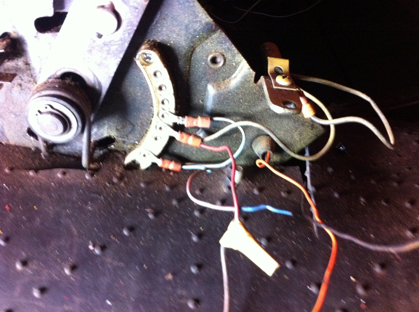

Jeg har koblet ledniger på shiftern 1 gang før, men nå har det desverre havnet i glemmeboka.
Noen skarpe hjerner som kan opplyse meg om hvordan jeg kobler slik at startern virker bare på Park og Nøytral ????

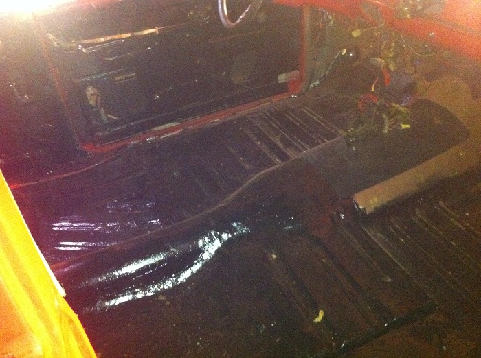

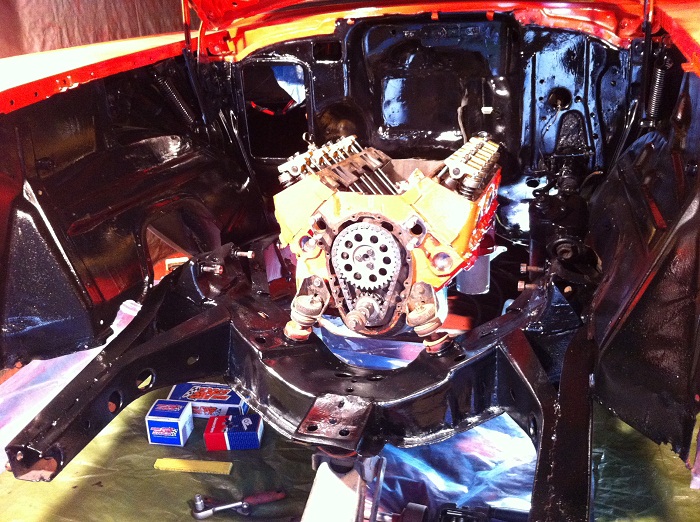

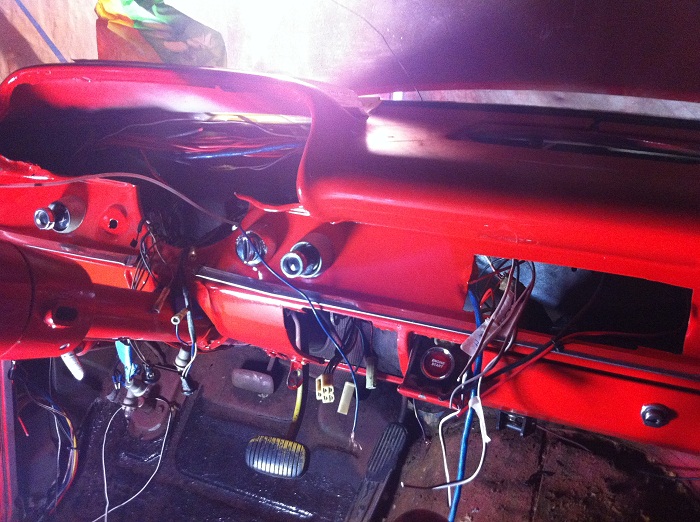

Det går fremover med chevan. Har desverre ikke hatt helt overskudd til og legge ut bilder og oppdatert posten min her. men jeg jobber med saken.
Det som har skjedd siden sist er at bilen endelig er lakkert, og jeg er i full sving med ledninsnettet. Jeg har så og si skiftet hele nettet nå og det som gjenstår er shifteren.
Men alt ser til og fungere utmerket. var litt engstelig for og brenne viskermotor da jeg har slitt litt med å få tak i den :lol:
Men med koblingsskjema fungerer jo det meste om man tar seg tid til og gjøre alt rett..
Sentralen jeg kjøpte på summitracing som skal styre døråpnerene hadde en feil. Det var kun 1 kanal som virket, så en ny er på vei.
Motorn er ferdig og alle foringer og kuler er skiftet i hele understellet.
Har valgt og senke bilen 1 tomme framme med kortere fjærer i første omgang. Litt engstelig for og senke fronten for mye.
Venter enda på skivebremsekittet og nye bensinledninger. Har blitt noen bestillinger i år kan jeg si. :shock:
Noen bilder av greierne kan vel kanskje være på sin plass 8)

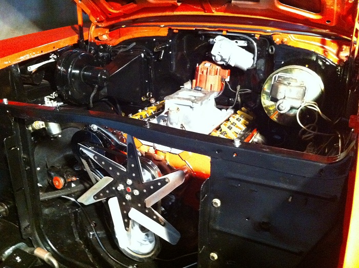

Driver prøver starte denne motorn min, men jeg får ikke den berømte gnisten...
Når jeg måler spenningen inn å fordeler. (Bat) så er den 12 V og vel så det. Når jeg vrir på nøkkelen går spenningen ned til ca 10 V..
Er dette nok til at jeg får gnist. ? Eller må spenningen være over 12 V?
Noen som kan svare meg på dette?
InnleggSkrevet: Søn 21. Aug 2011 00:17
Innlegg: 831
slik det ser ut for meg på bildet så er vel dette en hei fordeler? skal være nok og koble ledning med pluss på til den for og få gnist ja, tenker du da på at spenningen synker til rundt 10 volt med starteren igang så er ikke det unormalt.... ligger på ca 10,5v i min impala, og den skal klare og gi gnist fordi.... tipper du har brent coilen i fordeleren... har komplett tenningsanlegg for salg om du trenger, heifordeler også 8)

jo det er en hei fordeler. MSD.
Det går ei ledning direkte fra tenningslåsen til "bat" polen på fordeleren. Den spenningen holder ikke mere enn 10 v akurat i det tidspunktet starteren går. Mente kanskje jeg hadde for lav spenning her, og at coilen krevde 12 v.
Men jeg har nå sjekket gnist på plugg mot gods, og er enig med deg i at coilen mest sansynlig er kokt ja. Så jeg har allerede bestilt nytt oppsett, men takk for tilbudet :wink:

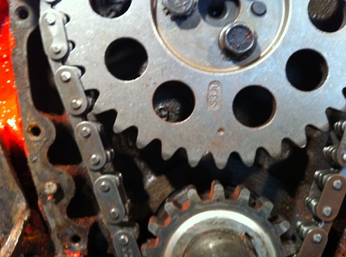

Tenkte ta sylinder for sylinder nå jeg da, og ikke slik kryss og tvers justering som jeg gjorde sist.
når Ex er helt åpen så justerer jeg Inns- og visa versa på alle syl.
Da bare må det jo bli bra.
og ja kammen er rett :)

Du starter vel med syl nr 1 når den er tdc og justerer eksos og innsug samtidig,
vrir 1/4 og tar neste på tenningsrekkefølgen...
Det er jo slik det gjøres uansett motor og tenningsrekkefølge... :wink:
InnleggSkrevet: Søn 21. Aug 2011 10:47
1 på tdc - justere ex og inns samtidig. deretter 8- ex og inns samtidig og så4-3-6-5-7-2 på samme måte. det du mener?
