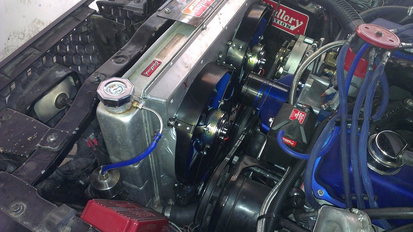

jepp får sjå på da :)

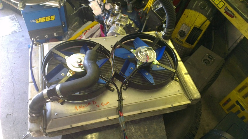

nå er iallefall 2 stk 12,5" vifter som skal gi totalt 6600 cfm bestillt(de gamle har ca 940cfm)
1 ministarter.
så da har jeg litt å gjøre på tirsdag neste uke.

Da er det ei stund siden sist update....
Valle er unnagjort og ikke sær imponert enda hehe beste tid 8.2 sek men sliter med varm motor\ bensin kok og slurete clutch så har litt forhåpninger at det ordner seg etter hvert hehe.
Har bytta ut viftene med noen litt heftigere.. hjalp littegrann men fremdeles noe varmt.\ fortenning er grei og det samme er blandinga.
Har en hedders på passaskjersiden som ligger ca 1-2mm fra bunnpanna.. skal fikse denne så det blir bedre avstand , blir vel kvitt nokka varme der vil eg tru.

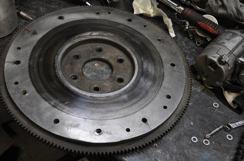

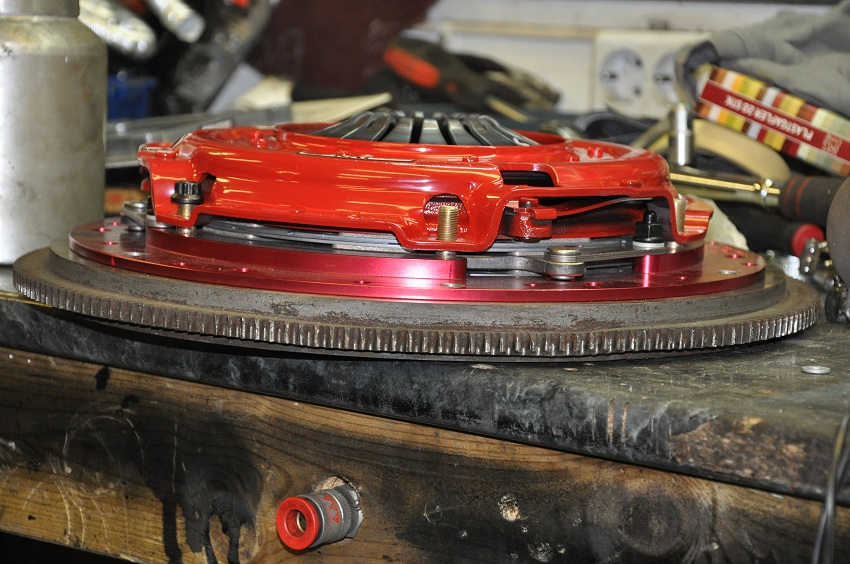

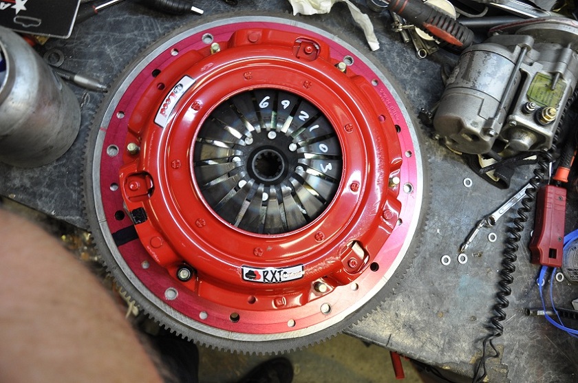

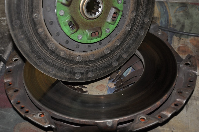

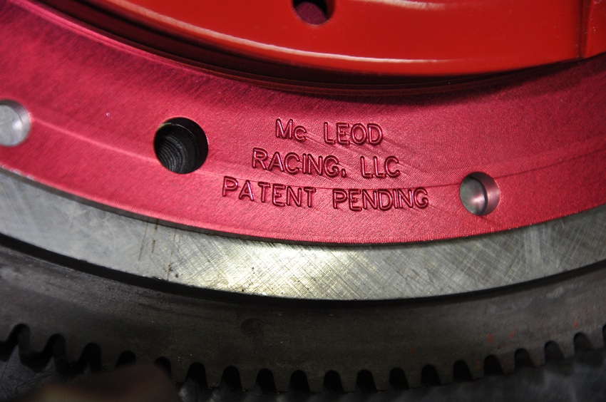

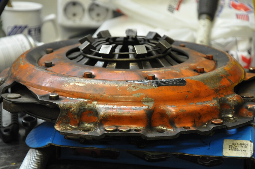

Driver nå og skal skifte til denne clutchen ----> http://www.summitracing.com/parts/MCL-6921-03
Den gamle er forsåvidt i orden men holder ikke mål.
skal få dreid svinghjulet først.
skal holde til 1000hk liksom dette greiene da ;)
men hvor mye nm liksom ?..
bare bli klar til Fyresdal så :)
slenge på ei spacerplate mellom gasser og innsug for å unngå noe av varmen fra motoren.

har du god ventilasjon fra motorrommet da? kommer den varme lufta ut? har en kompis med en SL som slet med det samme. han installerte 2 vifter som de bruker i motorrommet på båter som sugde varmlufta ut.. kanskje det er en ide?
InnleggSkrevet: Søn 15. Jun 2014 10:44
enda skrev:
ja du begynner å få no voldsomme greier nå ;) får nok litt mer friksjon med flere clutch disker!
hmm si det.. har heva panseret i bakkant kommer mye varmluft ut ved frontruta da.

Ang kjøling så har jeg følgende filosofi.
Originalt skulle disse bilene tusle rundt i køtrafikk i sørstatene. Når man sliter her i Norge med 25 grader på en fin sommerdag er det bare en ting å gjøre, bygg tilbake til originalt og sørg for at det virker skikkelig. Mange nyerer biler kjører med en kombo av clutchvifte og elvifte.
Selv har jeg godt igjennom noen faser. Kjører nå bigblock radiator, termostat som åpner på 78grader og clutchvifte. Holder seg rundt 82grader når sola står på. Har ikke shroud - det bør man ha - men siden jeg ikke har no probemer akkurat nå så har jeg ikke styra med det.
Har forresten kobla opp en ekstra el vifte foran radiatoren (som backup) men når den skrus på så stopper nesten motoren fordi den trekker så mye strøm. Catch22. For når elviftene trekker mye strøm så må motoren også jobbe hardere og utvikler mer varme på tomgang..

Er det en ting som trekker motoreffekt så er det propell på vannpumpa. Viskose el ikke.. om bilen har batteri og ting er koblet riktig merker man ikke el viftene på en v8!

Jeg er ikke enig med deg enda.
Når jeg setter på elvifta så synker turtallet 100-200rpm og ladinga får seg en skikkelig "dip" - mye mer enn når jeg går rett ifra lys av<fullt fjernlys. Er kobla rett til batteriet med en bryter. Får ikke blitt mye enklere enn det.
Mens når jeg går fra ingen vifte til clutchvifte så er det ingen forskjell på tomgangsturtellet.
Men ja, ved 6000rpm er nok saken en annen. Det som er rart da, er jo at på 1/4 så har jeg 1km/t høyere hastighet i mål med clutchvifte enn uten vifte i det hele tatt. Så her er det nok flere variabler. Ifølge tester så stjeler jo vifter rundt 40hk på 6000rpm så jeg var veldig spent på å prøve uten vifte i det hele tatt. Ikke en dritt forskjell. Bare et kaos uten like med temp hit og dit, koking og søl.
Her foregår det nok flere ting, et kjølesystem som funker er et veldig godt utgangspunkt for å få mer ut av motoren. Og jeg tror at de hk man mister med clutchvifte kontra el vifte får man igjen endel av ved å ha fin motortemp, bensintemp og en motor som yter likt hver gang ved å være like varm, og dynamoen jobber ikke så tungt med å holde ladinga ok. Lurer på hvor mye en dynamo som må forsyne to svære vifter, trekker på 6000rpm ?
Husk at dette var rimelig gjennomtenkt og utprøvd opplegg fra ingeniørene hos GM. Clutchvifte er ikke en hjernedød måte å løse dette på selv om du syns det er lite effektivt enda.
Vil man spare mer effekt så er det også et alternativ å dreve ned hele sulamitten med et mindre hjul på veiva.
Når det er sagt så håper jeg du får systemet ditt til å funke Crazy Horse. Og det ser jo forseggjort ut så det løser seg helt sikkert til slutt :) Litt knot er det alltid.. ! Ikke meninga å ødelegge tråden din... ;)

hm jeg har el vannpumpe så det er ingen mulighet for propell ;)
