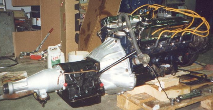

Jeg har 351W i min Ranchero og kan ikke si annet enn at jeg er veldig fornøyd med den.Går veldig fint og er lett å jobbe med om man skal overhalle.Eneste jeg savner på windsormotoren,som man finner på 302 motoren er,at på 302 motoren så er det styrepinner som er til god hjelp når du f.eks skal montere innsuget.Da får du det rett ned på pakningen.
Men jeg fikk det bra til på windsormotoren oxo,så det er snakk om å prøve å feile :) .

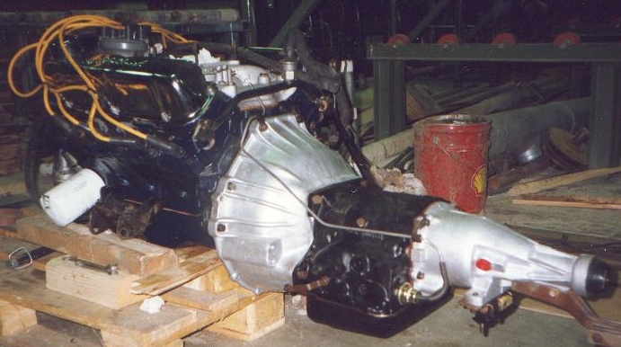

351 Windsormotor med nyoverhalet FMX automat.
