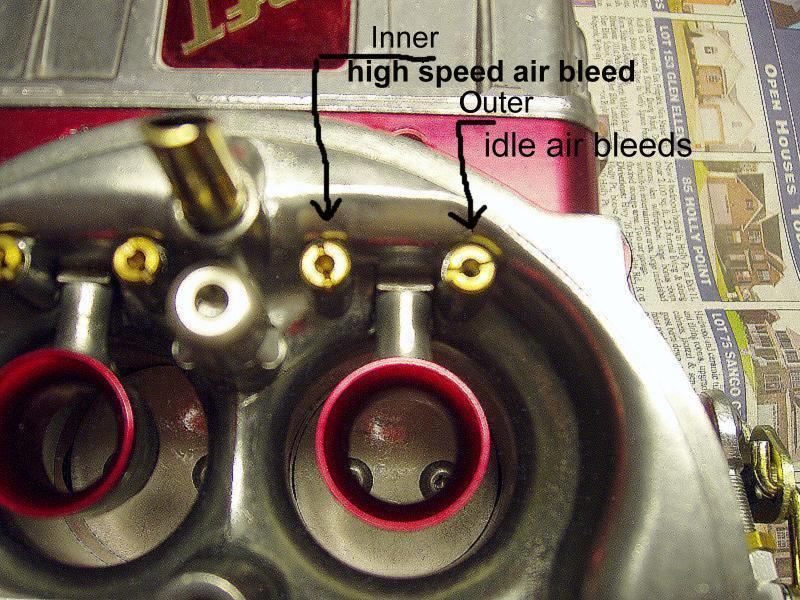

hvor stor motor har du? en 850 er ganske stor, og du må ha en stor motor for å få den til å "lese" luftmengden bra!
for stor forgasser, og du får problem med blandinga på lave turtall.
transition-porten hjelper til med å få en fin overgang mellom tomgang og main\hoved-dysene.
de "vandlige" holley-gasserne har ofte ikke mulighet for å bytte luft-dysene. disse kan du justere blandinga på høye turtall med.
håper dette hjelper.

Hvordan fungerer disse egentlig? Er jo to sett sant? ett til lavt turtall og ett til høyt turtall?

regner med at du ikke får justert blandinga bra uten å ha muligheten til å bytte air-bleed-hullene.
mager delgass er for lite hull i ytre air-bleed. ytre styrer hvor mye bensin man skal ha på tomgang\transition-kretsen.
indre styrer forholdet på hoveddysene. der har du jo i tillegg mulighet til å bytte dysene.
jeg ville kjøpt endel borr,og borra meg forsiktig oppover(ytterste air-bleed) til du får en bra lambda\afr på delgass,cruise. tomgangen kan du jo uansett justere! også går du videre og justerer hoveddysene. tipper du finner en god del hester ekstra med rett blandeforhold :mrgreen:
