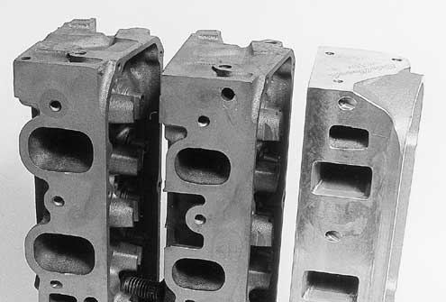

2V closed chamber er australske utgaver. Det er samme portstørrelse som 2V open, men litt mer kompresjon.
Vil nå påstå at Cleveland 4V topper er MYE bedre en 2V. Det er enorme kanaler/porter på 4V topper (like svære som på 460 police interceptor), samtidig som de gir mer komp.
4V har 62,8 cc i kompresjon og 2V har 74-77cc.
Her er iallefall et godt eksempel på størrelsesforskjellen på kanalen i toppene. Fra venstre: 4V, 2V og "aftermarket" alutopper.

De alutoppene så ikke noe bra ut, ordentlig grovstøp.

Alu-toppene ser veldig ut som noe Windsor-skrot :lol:
