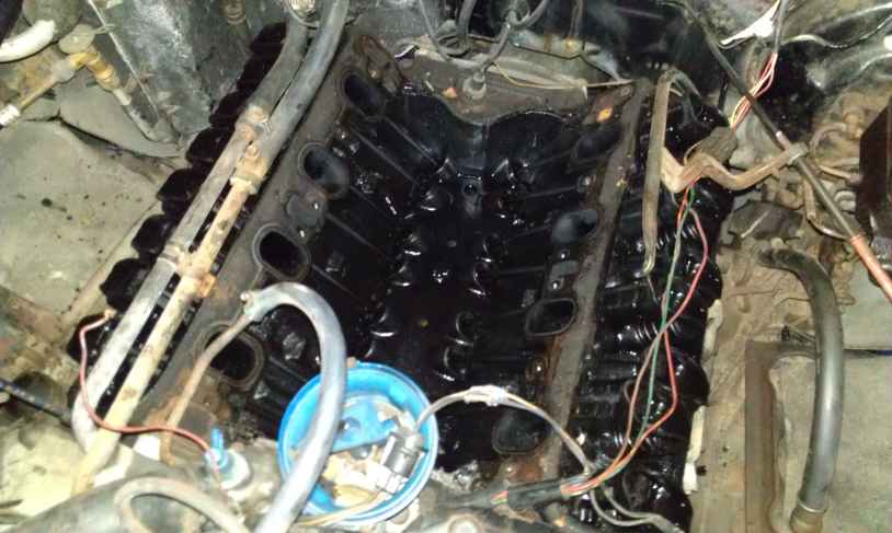

På ein 400M som eg demonterte sto egr ventilen på ei "plate" mellom forgasser og innsuget.
Den motoren hadde tilsvarende "svimerker" på innsuget som det er på din motor.

Du har helt korrekt, stemmer det... :oops:
Den glemte jeg, den satt fast i bunn av forgasser når jeg plukka den av....

Når jeg først har av det som kan ta av i toppen av motor, bortsett fra toppene da....
1. Da er det fornuftig å gå i gang med justeringer av ventiler ?
2. Er det noen grei måte å "rengjøre" det som sitter igjen ?

Hvis du tenker på tetningsflater å rengjøring. Så er det skraping med paknings skrape og gnikking som gjelder. Legg noe i bunnen av V-en på blokka som samler opp eventuelle pakningsrester og dritt som faller ned når du gjør rent. Papirfiller i portene i toppen er også greit slik at det ikke kommer for mye dritt inn der også. Husk bare på å fjerne de før du monterer sammen da :)
Terje :)
Mustan 70 HT.
Hjemmeside.
http://mustang.roros.net/
 Innleggets emne: Re: 351M
InnleggSkrevet: Lør 02. Jun 2012 10:39
Innlegg: 7265
kjøp et par billige skuresvamper, og klipp de i stykker. passer bra i hullene på toppene!
Jeg har ofte brukt en tilpasset stålplate, eller oljet klut. støvsugeren er også innen for rekkevidde!

Da kan jeg bare si at det er blitt en merkant forskjell på hele bilen.
Sviver mye finere, lyder mye bedre og går absolutt mye bedre.
Skifte innsug, forgasser og gjøre sakene rent, samt få bort mye gammelt guffe gjør underverker.

Var litt ivrig med å få godkjent bilen og få den på veien. :-)
Det ligger litt i fremtidsplanene om å ta motor helt fra hverandre og skifte kam + register.
Vil nok også skifte topper og diverse, og siden denne har en 400 blokk, så vil jeg sansynligvis gjøre den om fra 351/400 til en ren 400 med hvassere saker som kan gå på en 400.
Delte meninger om denne motor typen, men det jeg har sett av forskjellige varianter vil jeg gjøre den ett forsøk og få en ford 400 motor som kan sparke litt ifra. :-)
