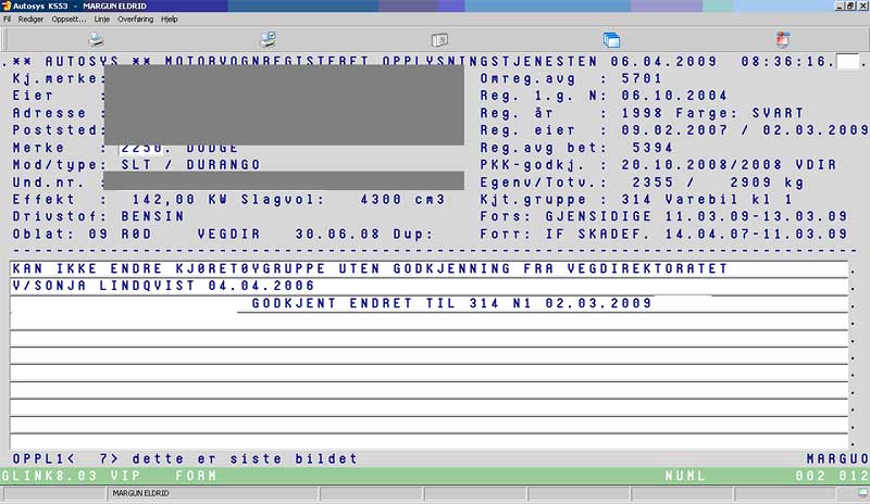

InnleggSkrevet: Tir 19. Okt 2010 01:55
1. generasjon Durango finnes som varebil kl. 1 på kvite skilter også. Det ser ut som det er knipt inn litt på avgiftskronene når denne blei førstegangsregga, ellers så var det satt inn ein gammal Blazermotor i den. Spesielt #-o

InnleggSkrevet: Tir 19. Okt 2010 19:17
Innlegg: 359
Virker på meg som om den du har sett på her er en Durango med 4,3l V6????? Er det mulig da? De må da ha sett om det er en V6 eller V8 i den på førstegangsregistreringen??
Dette er tatt ut i fra mitt vognkort:
Merke: A.I Truckmaster Okenos Durango
Regnr.: JU76213
Reg. første gang: 25/5-2000
Egenvekt: 2240kg (uten fører på 75kg)
Tillatt Totalvekt: 3510kg
Kjøretøygruppe: N2 /321 Lastebil (med lukket godsrom)
Godkjent fir LPG-Drift 140552004(081)
Så jeg har en Dodge Durango som er tatt inn som en A.I. Truckmaster Okenos Durango. Hvordan i alle dager dette har foregått er meg et mysterium. A.I. Truckmaster Okenos er ikke et bilmerke, heller ikke en bilfabrikant. Alt er bare juks og dette har norske myndigheter godtatt???? Det er ingen tvil om at jeg har en Dodge, det stemmer i følge chassinr. på bilen. Og hvorfor da Trafikkstasjonene her i Norge nå da ikke godtar papirer fra Dodge, er meg helt ubegripelig!
Det eneste som burde ordnes her og som jeg mener er helt forsvarlig, det er at de skriver ned lasteevne med 11 kg. Da blir tillatt totalvekt 3499 kg. Hvorfor i all verden skal bilen bygges om for at dette skal kunne la seg gjøre? Nei det fatter ikke jeg. Er vel ikke noen risiko og kjøre med 11 kg mindre last?
