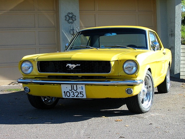

Filkommentar: Det ser jo nesten ut som en låvedør...?
2004_0306Vemund0020.JPG [ 109.29 KiB | Vist 6485 ganger ]

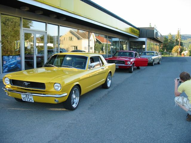

Filkommentar: Dette synes jeg blir helt feil type skilt jeg....
2004_0306Vemund0022.JPG [ 111.23 KiB | Vist 6485 ganger ]

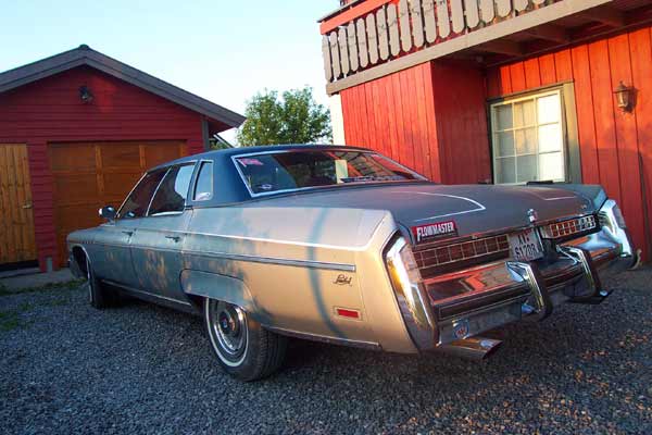

dsx01183b.JPG [ 89.05 KiB | Vist 6485 ganger ]
dsc01184b.JPG [ 76.86 KiB | Vist 6485 ganger ]

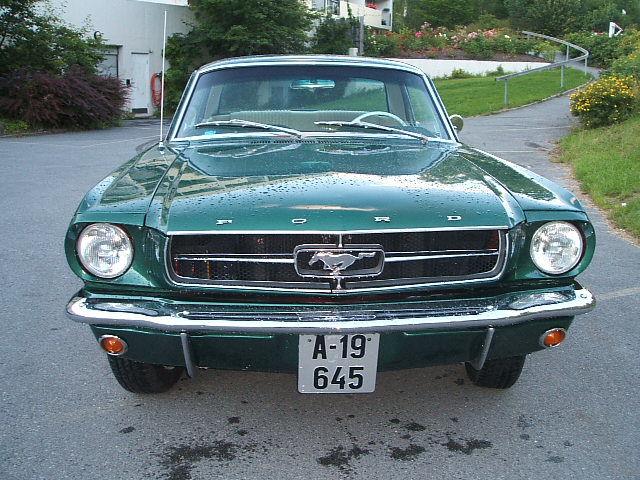

Kan slenge inn et bilde som viser den lave skilt-typen når man ikke skulle ha høyt som i forrige eksempel:
Og skiltfabrikkene får heller ikke lov til å lage skilt i 15x30 lenger dessverre.... :evil:
1419910-bilde1-4-sale64ht032.jpg [ 60.05 KiB | Vist 6479 ganger ]

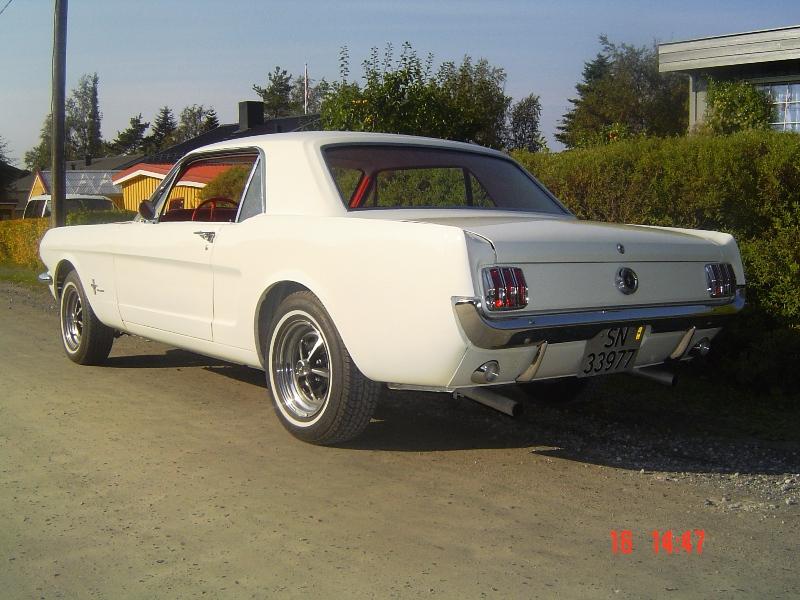

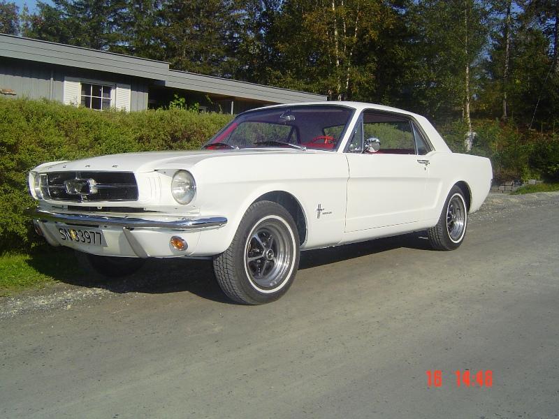

Da jeg henta skiltene til min i '99, fikk jeg dem til å trekke bokstavene/tallene inn så mye som mulig og lage det så lite som mulig, og det gjorde de. Syntes den gangen at skiltet ble veldig stort, men synes idag at det ikke ser så gærnt ut.Ser bedre ut enn å ha det høyere enn bredden.
110-1041_IMG.JPG [ 112.27 KiB | Vist 6438 ganger ]
Bilde 002.jpg [ 70.78 KiB | Vist 6438 ganger ]
