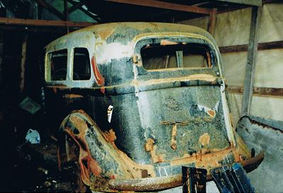

Var å så på en 30-talls Plymouth Delivery på Hvaler for noen år siden.
Den hadde noen gått andre vegen med og lagd vinduer i...
Ble for kraftig prosjekt for min del.

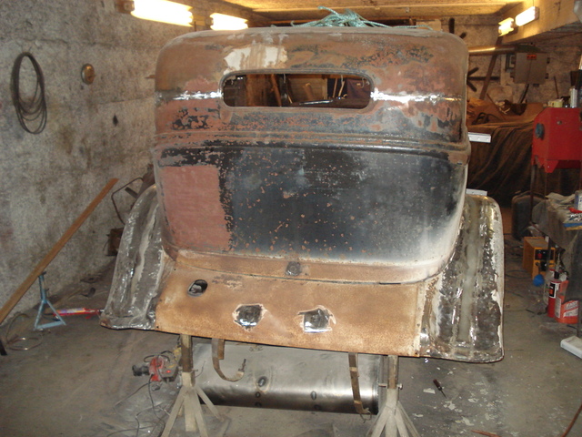

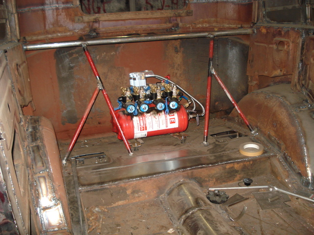

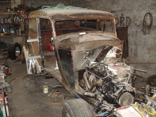

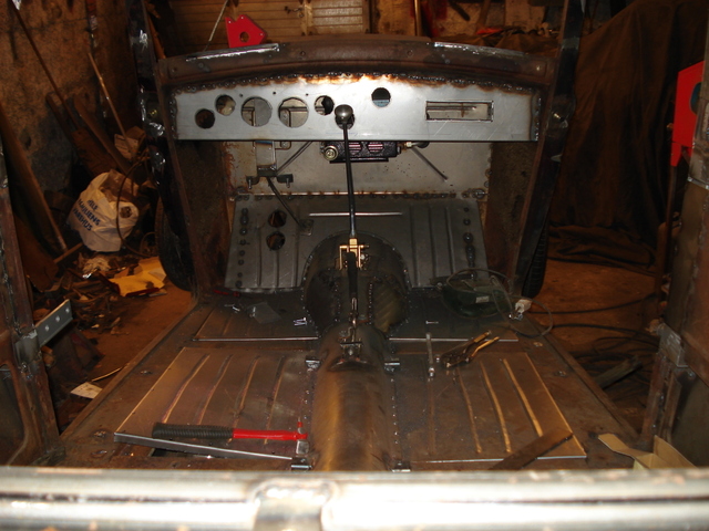

e fikk godkjent søknaden til slutt.så no er ramma kontrollert og godkjent.holder på og monterer karossen no.har bredda bakskjermene 3" hver og ordna til bakplata.skal få sandblåst skjermene og panser+grillkappa i neste uke.da får e begynt og montere det sammen.
