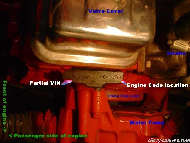

Jeg tror nok du må kikke fra oversiden ;)
nummeret er slått inn foran toppen på høyre (passasjer) siden, se bilde jeg fant på nett 8)
Så kult, avbildet motor er en 427 vis jeg leser det riktig?
Takk for tipset :) :P

Hehe, du er nok ikke så heldig. komplisert å dekode disse motorene.

Det der kan være enten 327 fra 65-68 eller 350 fra 69 iflg motorkode. Du bruker de to siste bokstavene for å definere type motor samt evnt kryss referanse via støpekoden på førersiden bak for å finne riktig "motorfamilie" og noenlunde modell
Se link:
http://www.nastyz28.com/gm-chevy-codes/ ... ffix-5.php
