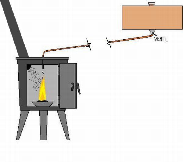

Brukte et lignende patent i en gammel trebåt jeg hadde tidligere. På ovnen i linkene virker det som selve skåla må være varm nok til at olja kan brenne. Bakdelen slik jeg ser det er at det blir vanskelig å regulere temperaturen da den er nødt å være en del olje som brenner for at ikke olja skal bli for kald og slukke.
I båten min sto ovnen og brant gjennom hele vinteren, men bare så mye at det ble holdt en lunk i båten for å holde fuktigheten vekke. Ovnen var en gammel støpejernsovn (for vedfyring) der jeg borret et lite hull i topplata. Der stakk jeg nedi et gammelt bremserør jeg koblet til en dieseltank litt lengre framme i båten. Ventilen for å justere mengde diesel/olje var den originale tappeventilen på juret til tanken. I bunn i ovnen hadde jeg en skål med en fille eller noe tvist i. Vætet denne med diesel og tente på. Justerte så ventilen slik at det dryppet passelig til at flammen ikke sluknet. Fordelen med å ha ventilen et stykke fra ovnen var at olja ikke ble så påvirket av varmen og endret viskositet. Filla gjor at olja ikke trengte så høy temperatur for å brenne slik at det gikk an å ha en levelig temperatur i båten. Da jeg skulle ut en tur og trengte sterkere varme tok jeg bare ut skåla og fyrte med ved i tillegg. Ventilen fikk stå, stress å justere den igjen etter turen + veden brant mye bedre med litt hjelp :wink:
Oljefyring i vedovn.jpg [ 25.19 KiB | Vist 3490 ganger ]
