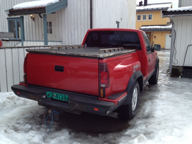

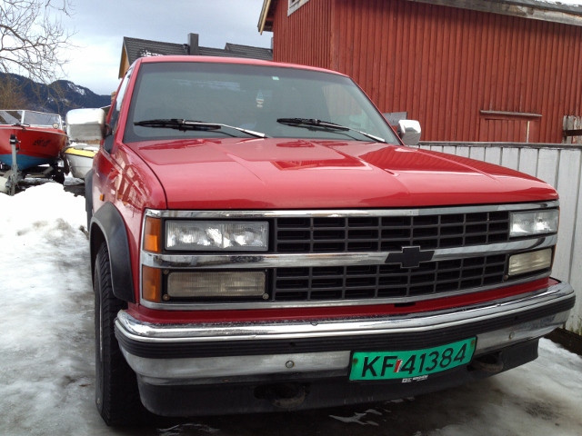

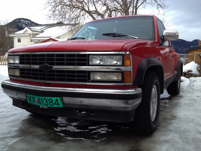

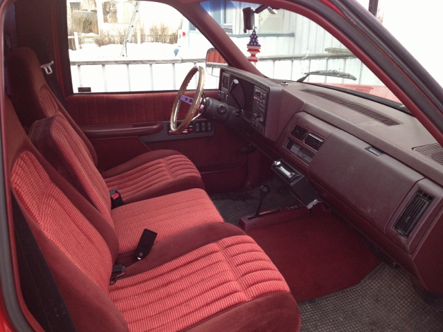

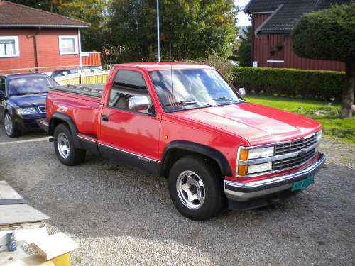

sånn ser den ut i dag
IMG_0825 (640x480).jpg [ 205.78 KiB | Vist 5596 ganger ]
IMG_0826 (640x480).jpg [ 204.5 KiB | Vist 5596 ganger ]
IMG_0827 (640x480).jpg [ 188.45 KiB | Vist 5596 ganger ]
IMG_0828 (640x480).jpg [ 198.36 KiB | Vist 5596 ganger ]
z71 (500x375).jpg [ 184.67 KiB | Vist 5596 ganger ]
