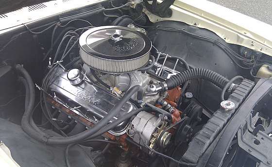

her er da et bilde av motor å bil :)
Dere ser vel at det er en del fikse løsninger FRA FORRIGE EIER som foreksempel alle slangeklemmene på slangen fra toppen på vannpumpa og slikt.
det er også skjøtet eksosanlegg midt under bilen med biltema flex-rør. #-o så når jeg nå drar ut motoren har jeg også tenkt og benytte sjangsen til og skifte styresnekke :) for så å ha bilen på henger til verksted og få dem til og finjustere spissinga, er det en lur plan?
Bead-lock, jeg kjøpte bakakslingen av forhandler, er det fortsatt usikkert i forhold til hva den tåler? iså fall, river jeg den er det jo reklamasjon det er det ikke?

Ja, ut ifra bildet så har du Headersene... og ett ok innsug til 450-500 hk..
Men vi må ha nr bak på blocka og du må av med toppdekslene og fortelle oss nr du har på toppene, ett 6 sifret nr, og det er de 3 siste som er viktige... =D>
Ser ut som du har stiftefordeler? :?
