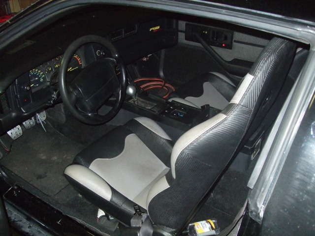

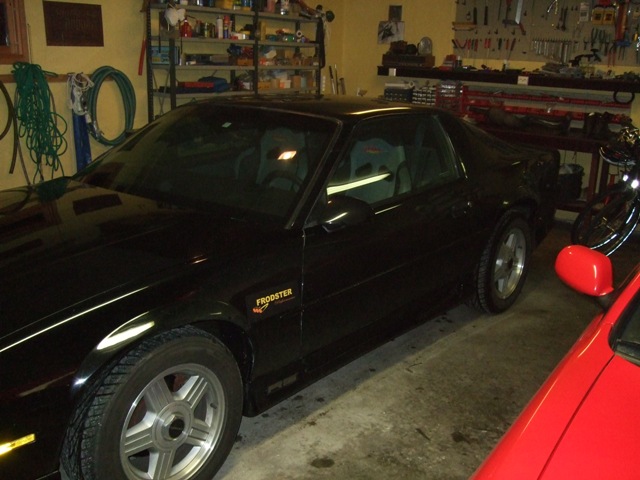

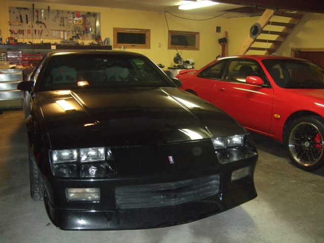

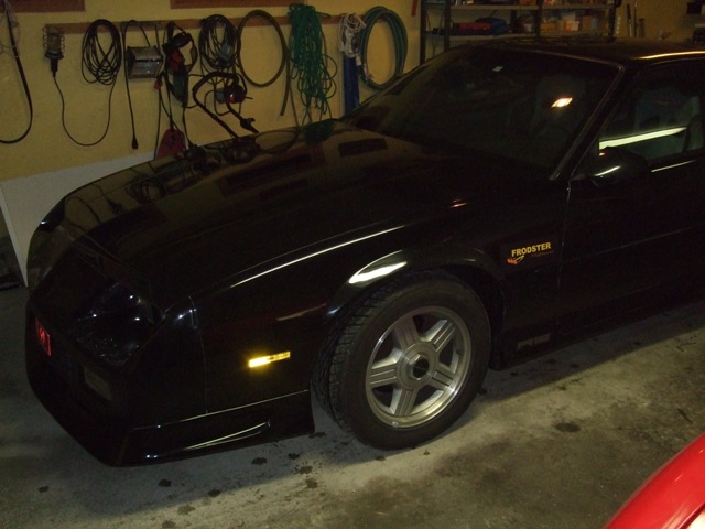

Eg og en kompis har gått inn for å begynne med drifting. Da faller selvfølgelig valget på en amerikansk bil med ordentlig motor :wink:
Kikket og hørte litt rundt etter forskjellige biler og valget falt på en 92 mod camaro RS som vi handlet av Frodster her på forumet. Fekk prøveskilter på bilen og kjørte den til Bergen. Fekk problemer med ladingen, men Frode stilte opp med nytt batteri og startkabler så vi fekk ladet med "følgebilen" innimellom :lol: I tillegg har han bestilt ny dynamo til oss. Utrolig kjekt å kjøpe bil av ordentlige folk. =D>
Som sagt så skal bilen brukes til drifting. Det er bra oppsett på både understell og drivverk så det vil ikkje bli gjort noe med før første sesong. Det som skal gjøres er: ribbe bilen for alt unødvendig, bygge bur, hydraulisk håndbrekk, montere vindusviskere, sportsratt, nye 4pkt seler. Dukker sikkert opp noen flere ting underveis, men det er utgangspunktet.
Litt specs:

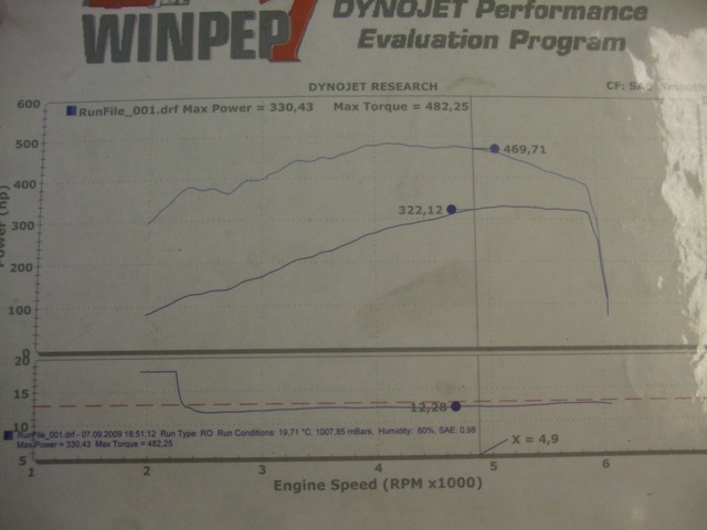

4 bolta 350 tpi med alu topper Bremset 330Hk 482Nm på hjulene
6tr borg warner
Ford 9"
justerbare gule koni
Uniballs
Track arm
Rørsforsterket gulv
Tverrstag i motorrom
Kraftige stabstag
Sportsstoler
DSCF2056.JPG [ 83.14 KiB | Vist 6371 ganger ]
DSCF2057.JPG [ 93.6 KiB | Vist 6371 ganger ]
DSCF2058.JPG [ 93.69 KiB | Vist 6371 ganger ]
DSCF2059.JPG [ 91.91 KiB | Vist 6371 ganger ]
DSCF2060.JPG [ 91.87 KiB | Vist 6371 ganger ]

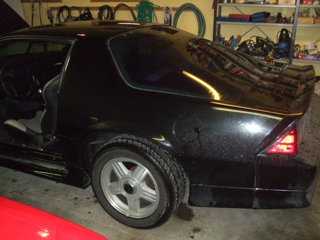

DSCF2061.JPG [ 66.86 KiB | Vist 6364 ganger ]
DSCF2062.JPG [ 95.19 KiB | Vist 6364 ganger ]

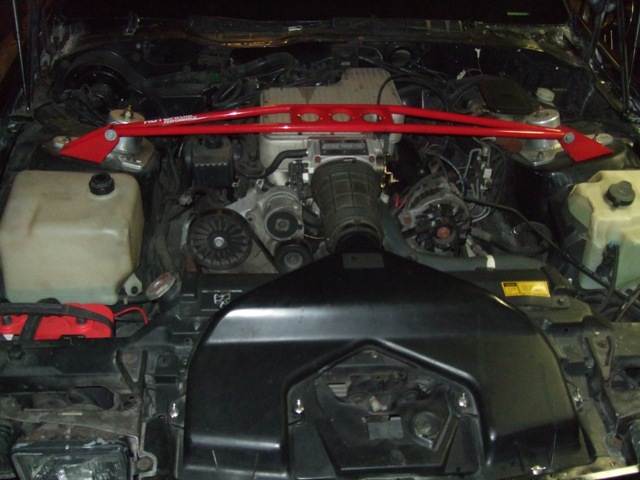

Råstilig bil. kler sort farge disse syns jeg. (litt kjedelig den vanlige rød)
Et spørsmål.
Er det original tårnstiver som er montert der? Vet du hvor den er handla?
og lykke til med driftebilen.

HEHE... Skal prøve å la være å kommentere det. Er gullet til han eg kjøpte camaroen med :wink:
Tårnstiveren vet eg lite om. Det er større sjangse for at frode kan svare på det.
Har tenkt litt på den svingradiusen. Er det mulig å få kjøpt kit som kan få fikset den eller er det modifisering av eksisterende komponenter som gjelder her?
