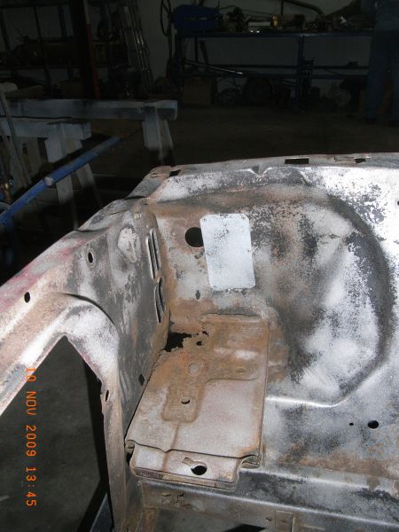

Filkommentar: som forventet under batteriet. her var det limt på en stålplate og tykt med asfalt
batteri.jpg [ 81.7 KiB | Vist 5846 ganger ]

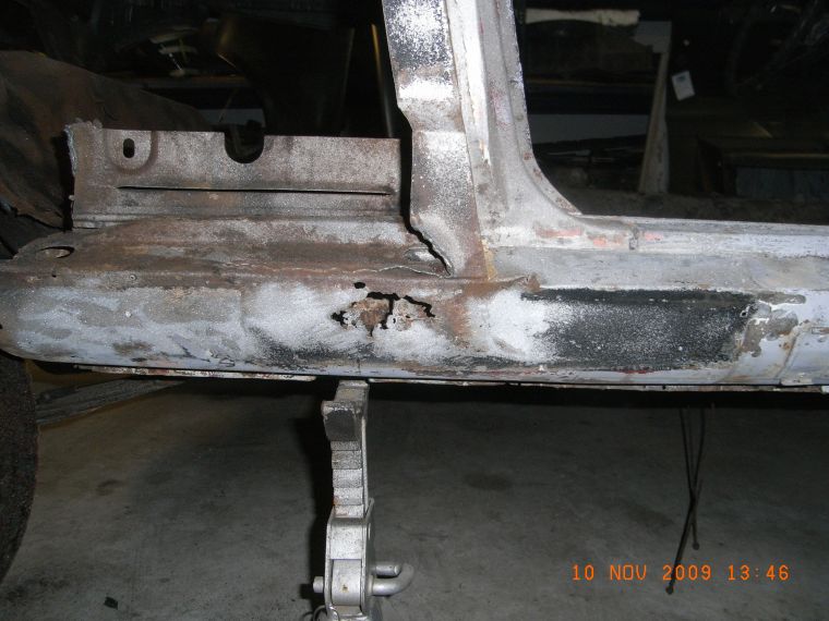

Filkommentar: Høyre kanal har en gammel skade, som kun var sparklet over
kanal.jpg [ 99.47 KiB | Vist 5846 ganger ]

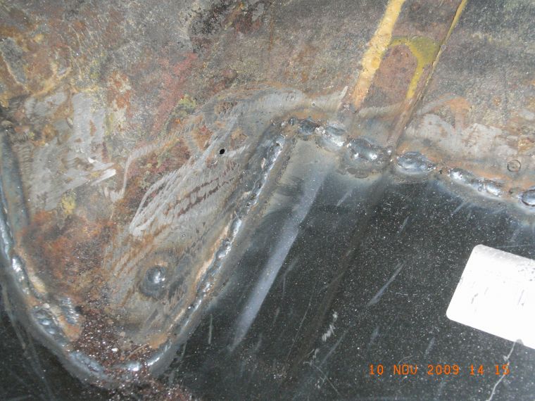

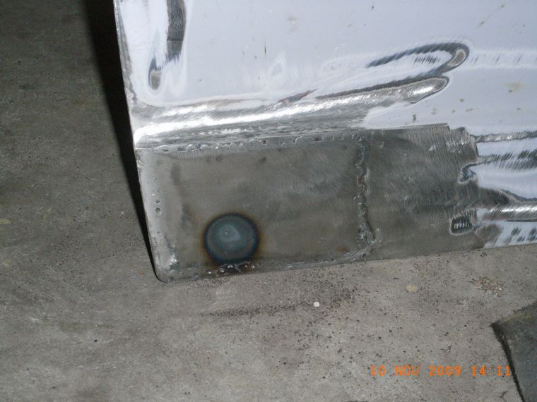

InnleggSkrevet: Ons 11. Nov 2009 10:58
Filkommentar: Noen ønsket litt nærmere bilde av sveisen på dørken. ny og gammel dørk har en overlapp på ca 5 mm. gammel dørk ble profilert slik at det ikke er høydeforskjel. sjøten blir sveist på over og undersiden.
Litt uvant i forhold til hva jeg er vant til, men blir nok sterkt.
Hva ville dere ha gjort? og hvorfor?
dørksveis.jpg [ 122.67 KiB | Vist 5843 ganger ]

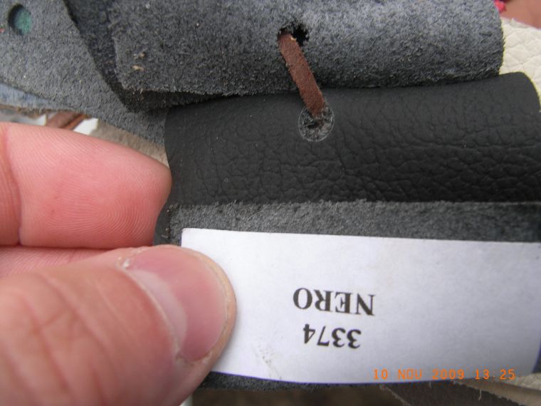

Filkommentar: svart skinn som skal brukes til mesteparten av interiøret
svartskinn.jpg [ 86.64 KiB | Vist 5843 ganger ]

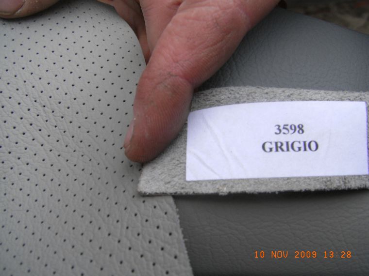

InnleggSkrevet: Ons 11. Nov 2009 11:06
Filkommentar: Grå fargen som kansje blir brukt i sittedelen av det 2 farga interiøret. men håper han får tak på nesten likens blå farge som jeg skal ha på bilen
grått.jpg [ 78.62 KiB | Vist 5843 ganger ]

InnleggSkrevet: Tor 12. Nov 2009 21:56
#-o #-o
Om de sveiser den nye plata med 5 cm overlapp og sveiser på begge skjøtene/sidene, vil du få en 5cm dobbel plate som har hulrom, som du ikke får behandlet med noe som helst...
Og så lenge der er sveiset, så er alt som kunne begrense korrosjon brent bort...
Når de alikevel legger på den andre oppå den andre, så hvorfor ikke kappe gjennom begge platene med 1mm kutteskive å få en 100% skjøt og platene butt i butt... ??? :^o
Du spurte, vi svarer... :mrgreen: :mrgreen:
InnleggSkrevet: Tor 12. Nov 2009 22:29
Registrert: Man 14. Sep 2009 16:26
Innlegg: 23
Bosted: Askim, Østfold
Ang. sveisingen.
Det var 5mm overlapp, ikke 5cm.
Vil det fortsatt føre til hulrom med gode muligheter for rust, eller vil sveisesømmene være breie nok til å fylle dette ?
Det snør og ruster like mye i Polen som her, så skulle tro det var et kjent problem isåfall.

InnleggSkrevet: Tor 12. Nov 2009 23:16
:) Kan vell ikke si at e er så veldig impornert over denna rust sveisinga , den der plåt biten som er sveist inn på døra , er den også sveist inn med overlapp :?: :?: ser nesten slik ut på bilde :^o
InnleggSkrevet: Tor 12. Nov 2009 23:21
:shock:
jaja, meg som blingsa, men ja, 5mm med overlapp og sveising på begge sider er vel ikke å fortrekke kanskje uansett..
Der ville jeg ha sveisa butt i butt...
InnleggSkrevet: Tor 12. Nov 2009 23:44
Takk for en tilbakemelding som jeg er helt enig i. ting bør sveises butt i butt på slike jobber.
Dem sa at den overlappen på 5 mm kom til å bli gjenombrent når man sveiste på begge sidene.
Nå skal jo sjøtene forsegles før grunning så jeg tror ikke det har så kjempe mye å sei om det sku bli litt luft i mellom. så lenge det ikke blir tilført ny luft.
refererer til når man punktsveiser på en skjerm, så brenner man vekk sveisegrunningen som blir lagt i platesjøten og luft kan komme i mellom.
Platen på døren var ikke sveiset med overlapp, var gjenombrent hele veien rundt, når jeg så på innsiden.
InnleggSkrevet: Fre 13. Nov 2009 01:47
Her er svaret på spørsmålet
Hi there are 2 schools (2 ways)If You want we can do this second way all repairs, no problem.... It is Your choice....But in my opinion, and from our experience - better to cut old mateial, and weld new one with small tuck (small metal on metal, around 2mm) becouse when You are welding - metal is waving. 2 differend metals when You are welding with gap makes big tension. When You weld metal on metal - tension is werry small, and nothing should happen in future.
Har også pratet med sveiseren her ute på jobb, han er helt enig i polakken at der er 2 måter å gjøre dette på og at alle delene som er sveist i sammen på en ny bil er sveist med overlapp. men han vil ikke ta noen avgjøring på hva som er best, må sei meg eni i begge, men jeg holder en knapp på kant i kant sveisingen.
InnleggSkrevet: Fre 13. Nov 2009 10:54
Innlegg: 970
Ulempen med å sveise med åverlapp er at det altid blir hulrom mellom platene. Selv om det er liten åverlapp og sveises i fra begge sider. Det vil garantert komme foktighet i dette hulrommet som ikke kommer ut igjen. Den beste metoden er å punkte in den nye plata med god åverlapp, og kutte igjennom begge platene for så å helsveise dem (ett lite område om gangen). Uansett vilken metode som brukes vli platene slå seg av varmen. Det er riktig at bilfabrikantene sveiser med åverlap, men sveisene er punkt sveiset og ikke helsveiset. Dette gjøres på grun av pris og at det er enklere. Det er jo også her biler begyner å ruste.
