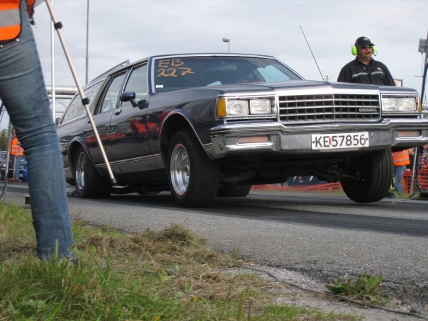

Lov? Må du virklig spørre dem om å få bytte motor? De blanda seg ikke inn da det gikk 600hk inn i denne. Ingen spurte dem heller. (merk hjulløftet)
Bad ass wagon.jpg [ 128.85 KiB | Vist 8419 ganger ]
