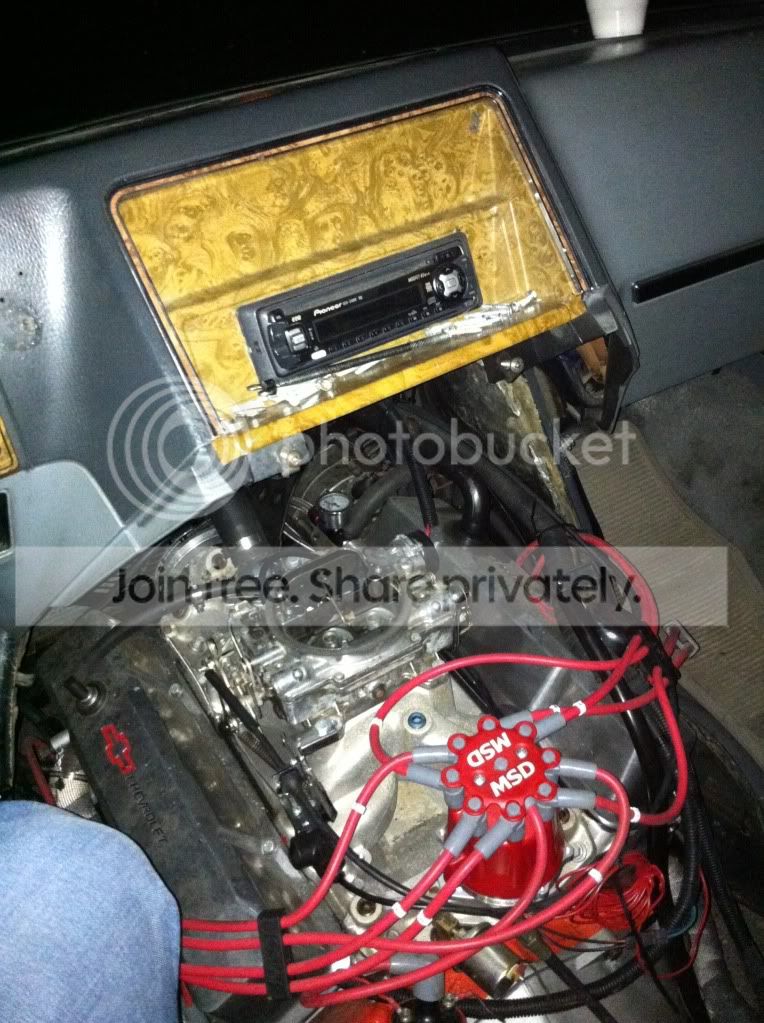

Nei, det er vel egentlig ikke det.
Men jeg syntes det ble fint til slutt :)

Det ble jo fint med di instrumentene der..:)

De nye instrumentene ble kjempe fine. Litt misunnelig :)
Kanskje lakka det "treverket" rundt i en eller annen farge ?
Også MÅ du bytte ratt :)
MVH
Stig Are Kristiansen

Instrumentene ble kjempebra! $650 er jo ikke allverden heller i disse dager :)

Ja, vi har tenkt på å lakkere ''treverket'' i en annen farge.
Mulig det blir samme farge vi skal ha utenpå bilen.
Jeg har egentlig ikke tenkt så mye på rattet.
Syntes i prinsippet at de orginale rattene er fine, mulig jeg er litt rar :P
Men vi får se om vi finner noe vi liker etterhvert :)

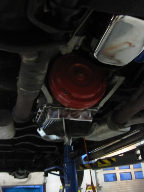

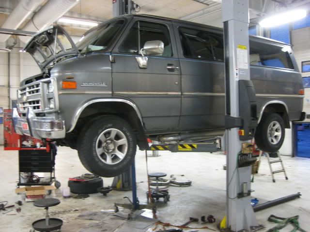

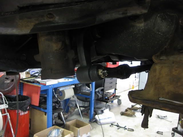

Her er noe man ikke ser hver dag!
På vei til drammen!
Og dette har vi fått gjort i dag! :D

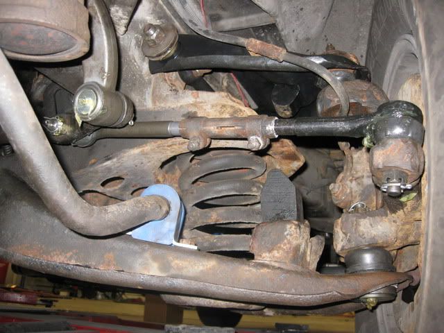

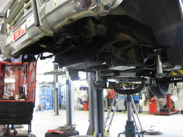

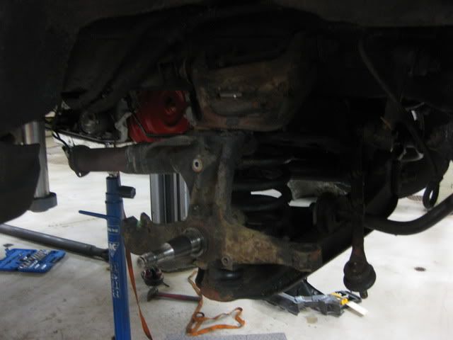

Her har vi litt jobb.
Under

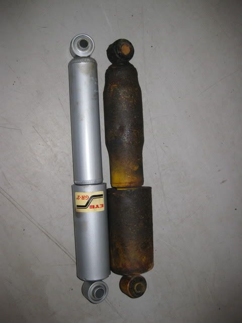

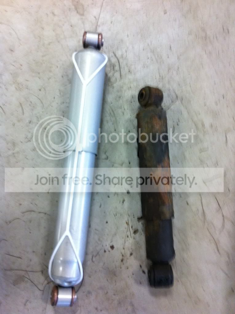

Gamle mot nye dempere

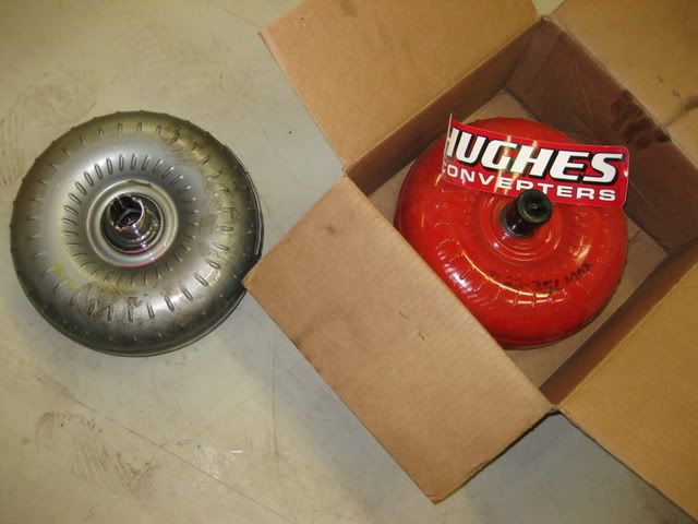

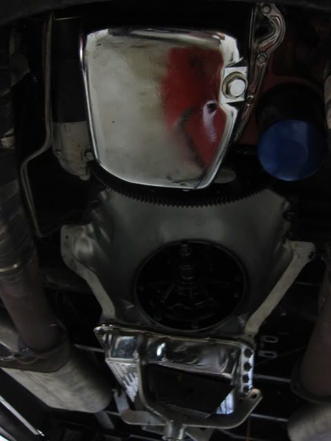

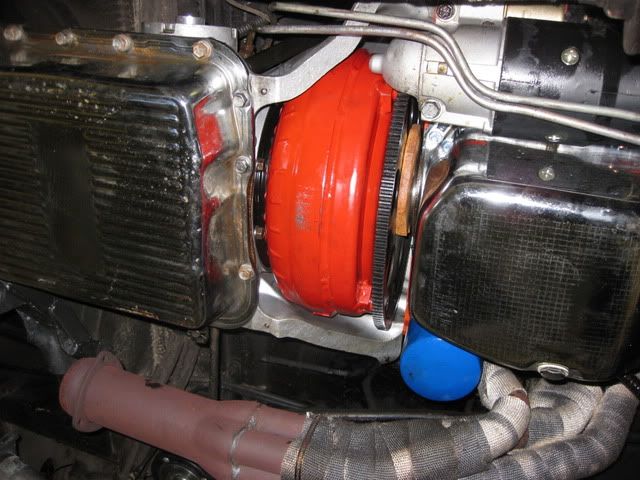

Convertere! 1650 mot en ny fra Huges med 2400-2600 tror jeg det var :)
På med converter
Og få det sammen!
I bukken
Demontert bremseskive og plukket ut endeledd
Og her er stopperen på vei gjennom bærearmen

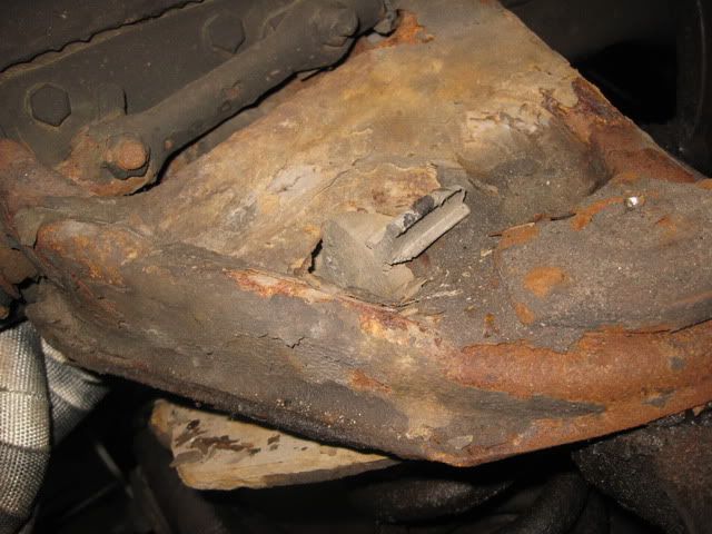

Så litt mer fra helgen som var :)

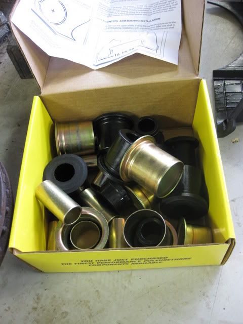

Nye foringer!

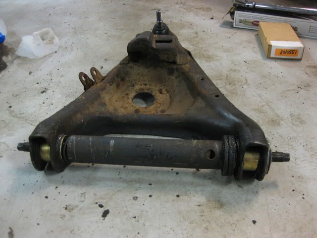

Ny pitmanarm

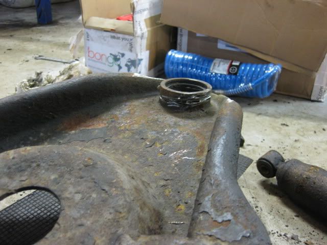

Noen hadde sveiset fast begge de nedre bærekulene!
Hvorfor!?

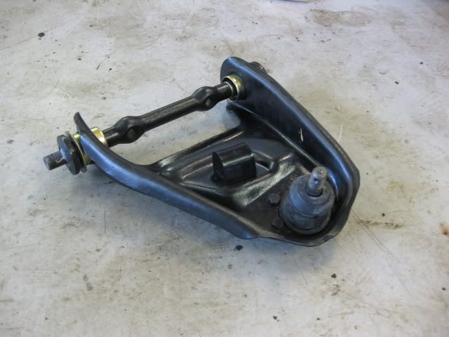

Nedre bærearm med nye foringer og bærekule!

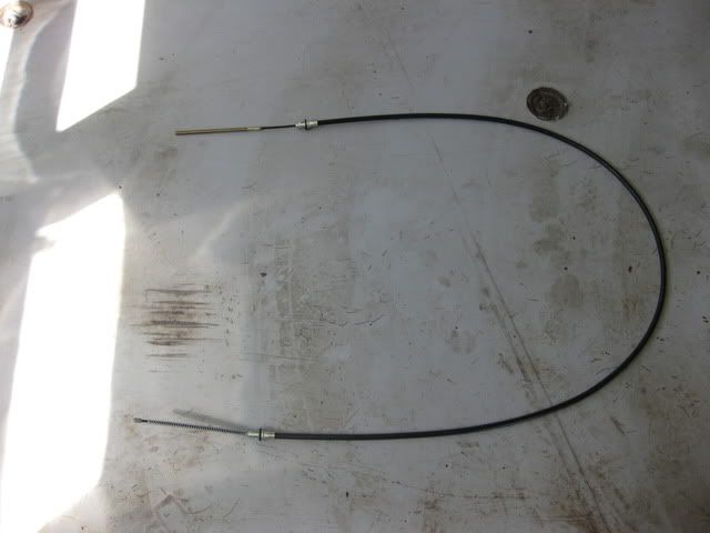

Ny brekkwire

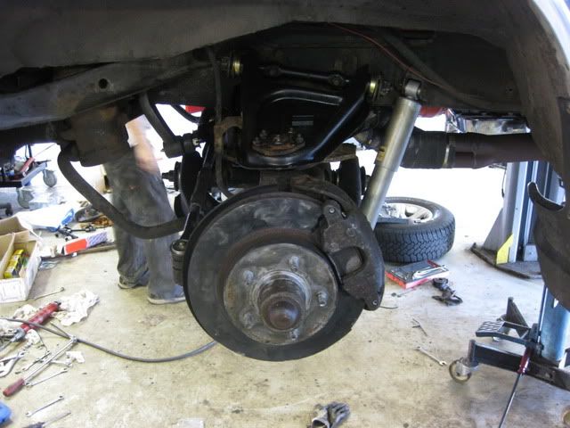

Hjemmereconditioned bærearmer med nye foringer, bump-stop og bærekule.
Her er det meste kommet sammen igjen.
Desverre hadde vi fått feil øvre bærekuler, så i påvente av nye ble vi ble nødt til å sette på de gamle igjen.
Nye endeledd og stabstagsforinger :D

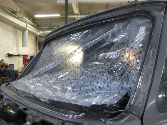

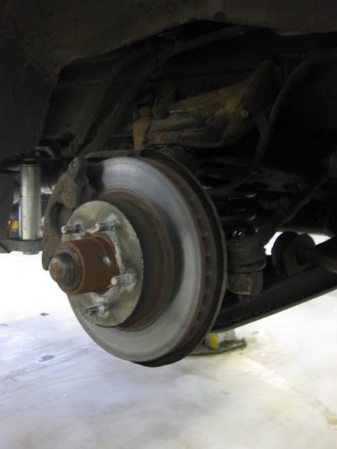

Og her har vi tatt ut ruta og pusset ned til stålet rundt hele veien.
Det var ganske mye rust rund ruta.
Så etter sandblåsing og bunoxbehandling rundt hele veien har vi lakket med den nye fargen bilen skal få :D

Jeg klarte jo mesterstykket å bestille en støtdemper i stedet for to, og når vi bestilte den andre, var det restnotert på summit...

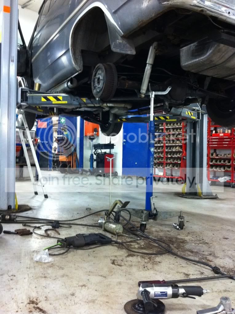

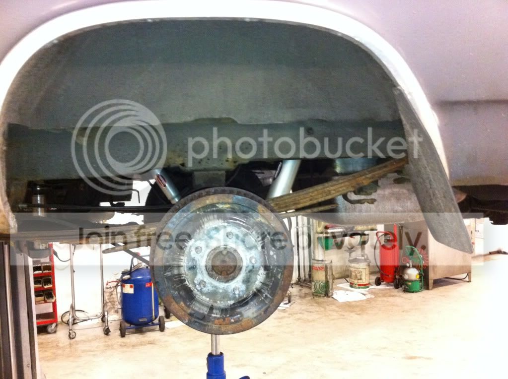

Etter å ha kjøpt 3 forskjellige bakstillingsforinger fikk jeg to som så fine ut, så jeg skar av de fastrustede boltene til bladfjærene kun for å finne ut at de også var for små...
Måtte jo uansett få ut foringa, siden bolten var skåret...
En 60-tonns presse, fire ødelagte piper, en blåselampe og en sint vestlending senere:
Den manglende demperen hadde endelig ankommet så dempere ble montert samtidig:
Nå mangler bare de fremre foringene i bladfjærene, så er alle foringer og bærekuler nye =)

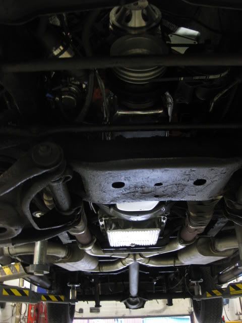

Manglende bakbremser skyltes lekkasje i bremserør gjemt på motortravers. Her kyndig reparert av Rarm:

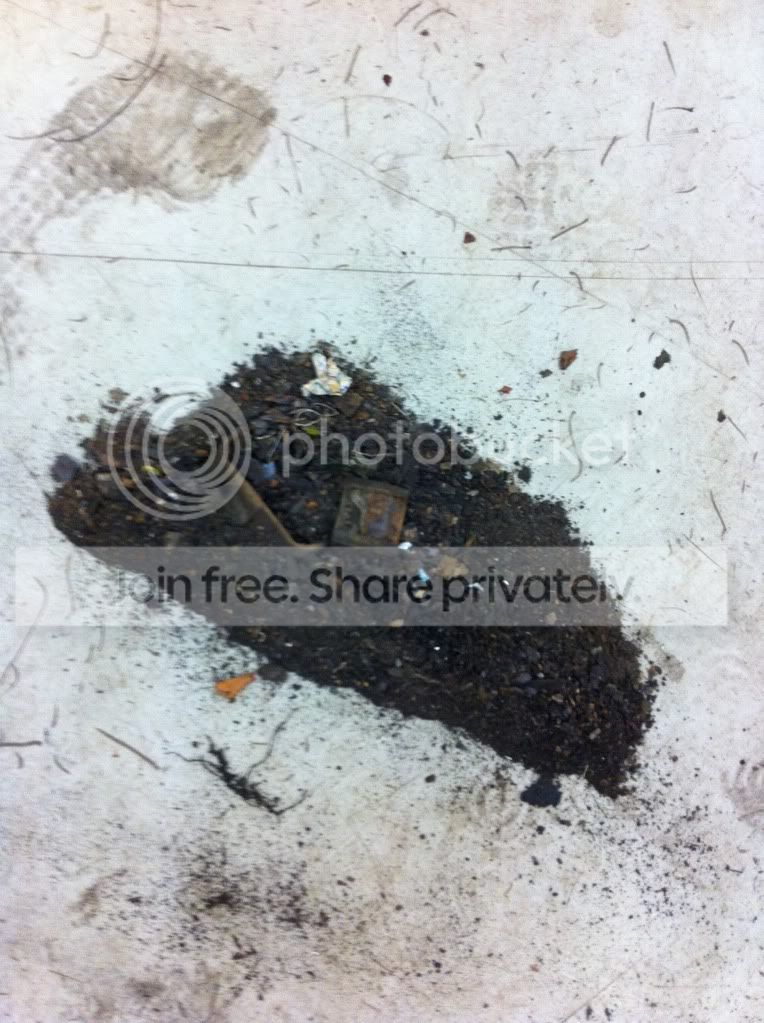

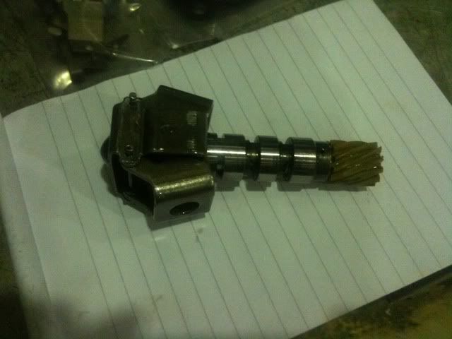

Dette lå på gulvet etter litt hamring i bilen... Ekkel påminnelse om arbeid som venter:

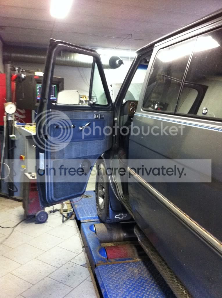

Tok en tur på rulla til Auto-Consult ved Per Gulbrandsen... Han var imponerende dyktig!
Bremset dessverre kun 360 gamp og 540 nm, men motoren har bare gått 1000km siden bygging... forhåpentligvis kommer det seg når den får gått litt mer og blir litt tettere...
Nå er den mer kjørbar enn noensinne, men sliter veldig med girkassen... Girer alt for tidlig opp da motoren har en helt annen momentkurve enn den orginale... Girkassen er bestilt spesielt til dette oppsettet, men monstertrans kan ikke ha gjort jobben sin... Det undres på om skifte av guvernør og/eller ventilhus i kassen kan hjelpe... Når kassa girer opp, kommer turtallet ned under 2000rpm hvor vi har for lite kraft til å opprettholde farten, så da blir det fusking.
Uansett er den grei å kjøre når man har kommet "over kneika" på turtallet. Grei utveksling er det også:

Montert ny brekkwire og justert brekk.

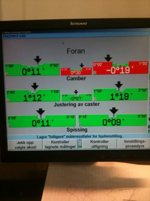

Sjekket at bremsene er bra på bremsetesteren, og tatt hjulstillingskontroll, nå som alt er byttet i forstillingen.
Camberen er litt innover med vilje, så den skal bli litt mer stabil i svinger :)

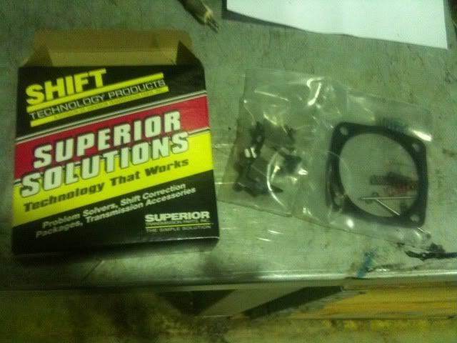

Men det fulgte bare med de indre vektene i justeringsettet, og jeg tror jeg trenger de ytre for å få justert oppgiringen ved lave hastigheter.
Guvernør demontert :)
Justeringssett

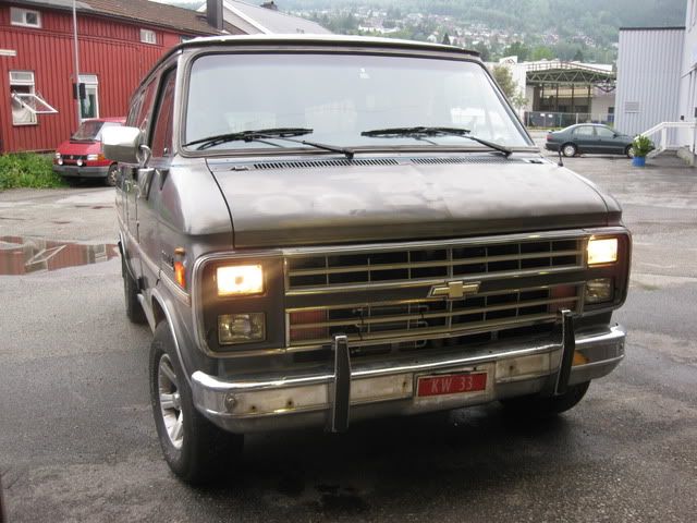

Jada! Da var det skilt på bilen!
Endelig :D

Gratulerer, og bra jobba =D>
