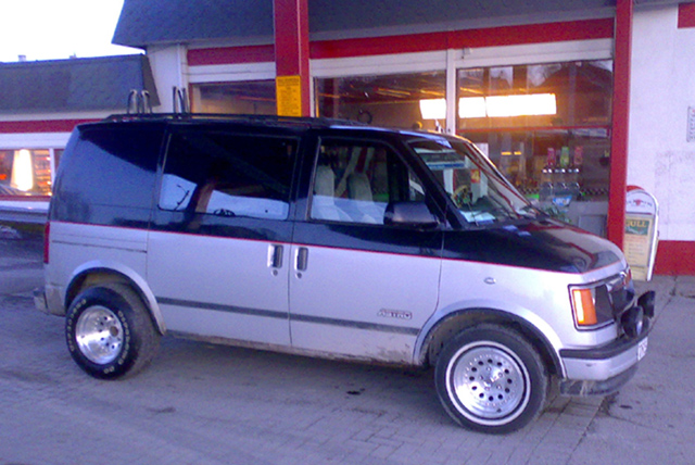

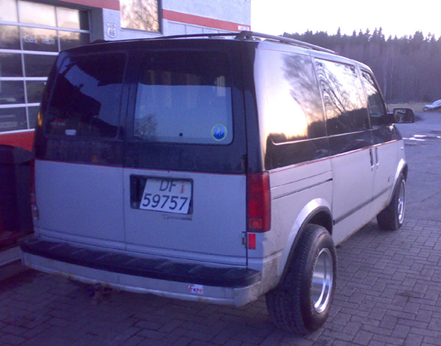

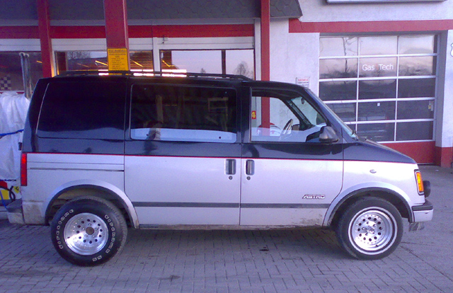

Her er noen bilder fra siste prøveturen med noen dekk jeg hadde liggende...
Filkommentar: Litt i det breieste laget?
AstroV8-001.jpg [ 168.62 KiB | Vist 5671 ganger ]
Filkommentar: Senkt 3" bak og 2" foran blir bra...
AstroV8-002.jpg [ 181.8 KiB | Vist 5671 ganger ]
Filkommentar: Korte inn akslingen litt og få hjula under skjermkanten blir helt topp
AstroV8-003.jpg [ 178.69 KiB | Vist 5671 ganger ]
