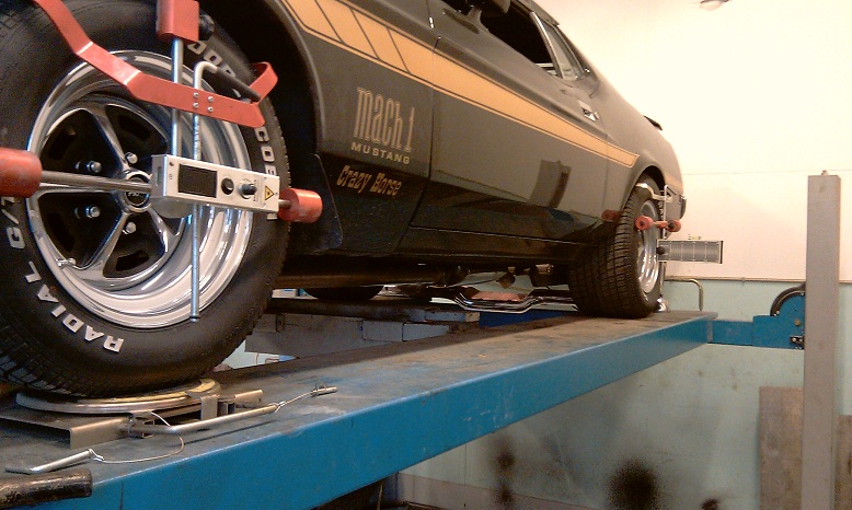

fikk justert alt som var justerbart i forstillinga før påsken så nå e an noe mere retningstabil :)

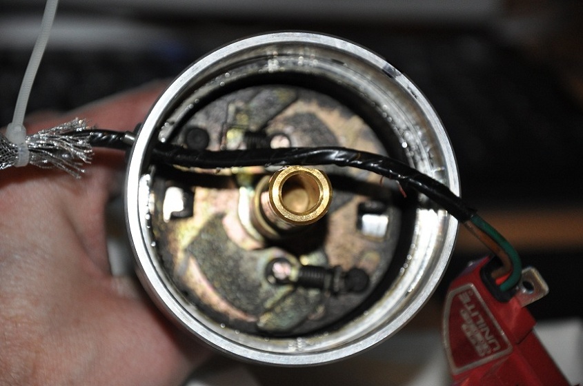

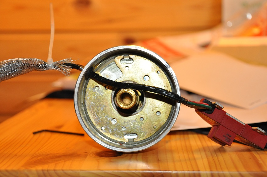

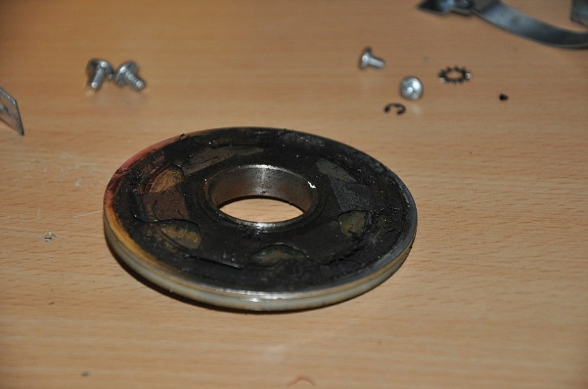

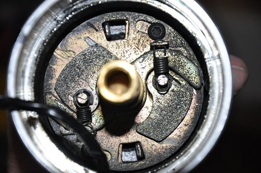

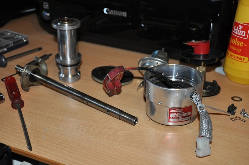

Har hatt litt kødd med tenninga igjen. fortenninga har justert seg selv liksom hehe fra rundt 12 grader for tenning ned til 8-9 grader fortenning.
Drevet var litt slitt men ikke mye.
Men da jeg prøvde å vri på fordeler akslingen så satt den rimlig godt fast ja , er nok pga dette at drevet var litt slitt allerede.
Plukket da hele fordeleren i biter og fant endel metall spon , jern spon .. testa med magnet.
Aner ikke hvor det kommer fra da det meste ser helt ved første øyekast oppi der.
så nå har jeg gidd opp driten dvs jeg setter den sammen så jeg kan kjøre på cruisinga her lokalt til uka så har jeg nå bestillt en Mallory E-Fire digital sak , ny coil og bronse\messing drev.
Av en eller annen grunn så har bolten som holder svingingsdemperen løsna litt.
får vel overdrive bruken av locktite når jeg skrur den inn igjen..

Da har eg satt sammen skitten og skjønner ikke hvor det metallsponet kommer fra egentlig...
den ene fjæra er veldig slakk.. skal vel være litt spenn uansett skal det ikke ??
Fortenninga er for høy fremdeles med vakum kobla te , over 50 grader... kansje den fjæra som gjør det ikke vet jeg og ikke bryr eg meg hehe
36-40 uten vakum så det går... inntil den nye fordelern dukker opp iallefall.
Men etter å ha montert den igjen og justert fortenninga til ca 12grader så vil eg påstå an gikk endel bedre enn tidligere... spant liksom for ikke no i 2 gir uansett om det er flate veg\ oppoverbakke eller nedoverbakke... :D

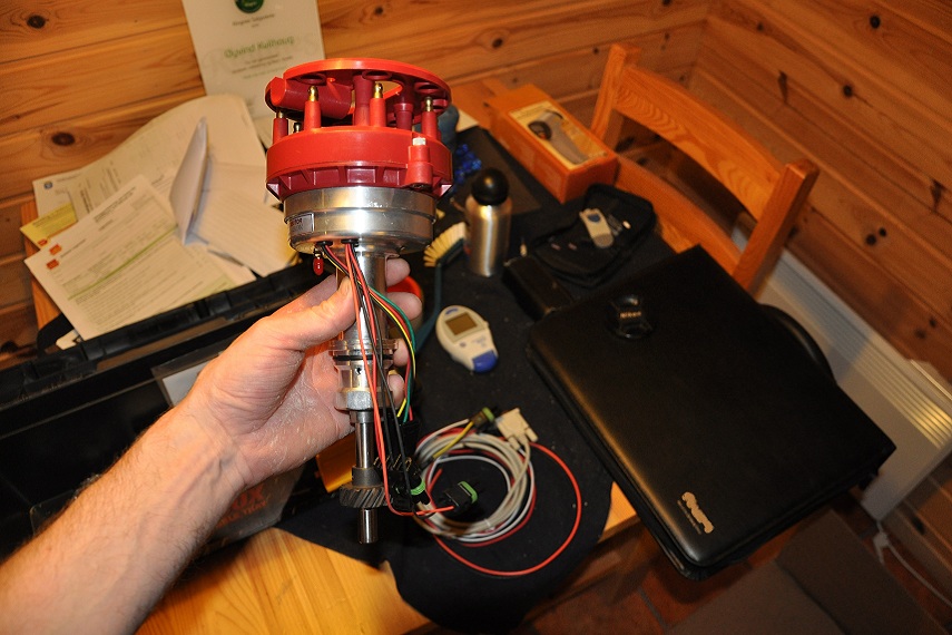

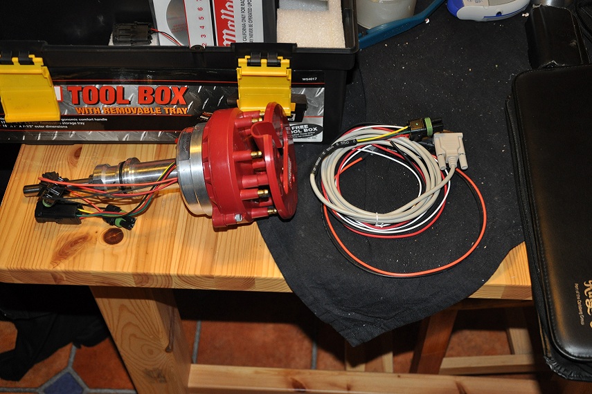

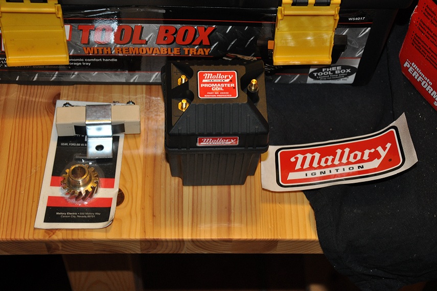

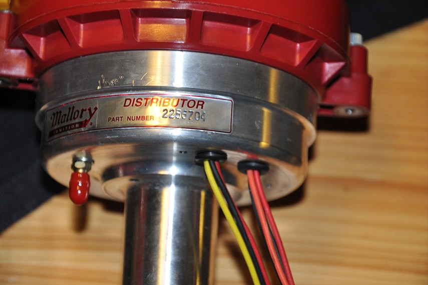

Da har litt deler ankommet , satsa på å få montert denne før helga så det er klart til cruising i helga :)
må jo si jeg begynte litt å lure på ka eg sko med denne "verktøy boxen" hehe ante ikke at fordelern lå oppi der og tenke umiddelbart at dem hadde plukka feil på lageret hehe.
