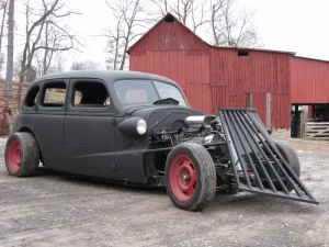

Om skjermene krever for mye jobb, lar du de bare være av, slik som på denne, hehe:
Master.jpg [ 12.7 KiB | Vist 2999 ganger ]
