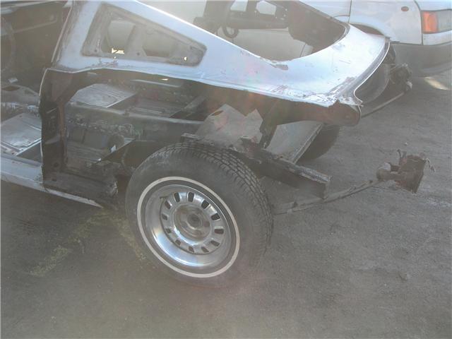

Filkommentar: fremdelse demontering
php9n5AOqAM[1].jpg [ 113.36 KiB | Vist 8305 ganger ]

grogei skrev:
:-k hmmm , den der bil`n burde vert montert i jigg og samt avstivet før dem skjær`n i stykker noe mere :wink:
InnleggSkrevet: Tor 05. Nov 2009 19:59
Jepp.
Dørken er ferdig sveiset og hele kupeen er stivet av med mange tværr stag, så regner med det går greit,
Rammevangene skal skiftes helt fram, så bakparten trenges ikke å stives av, men håper alle målene demmes stemmer.
Men med alle mustangene som jeg har sett dem har fikset, så er jeg bra trygg på dem.
Selv synes jeg jigg er litt oppskrytt, før jeg startet på plattform, jobbet jeg på verksted og brukte egentlig bare jigg når vi trenkte å trekke litt i stålet, utrolig hvor langt man kommer med et skyvelære og målestav :)

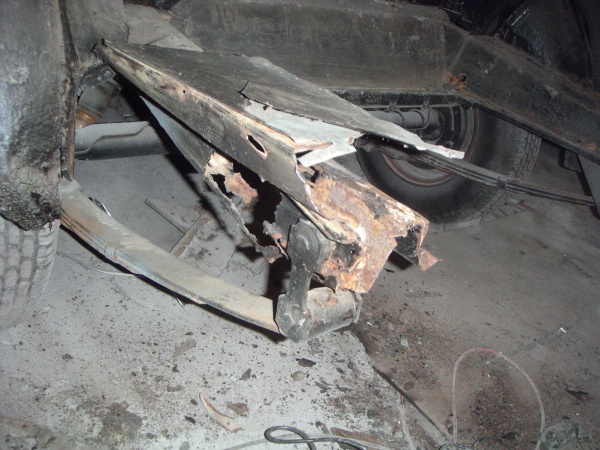

Filkommentar: mesteparten er nå fjærnet, taket er stivet av med 2 satag i bakkant og bilen skal inn til sin første bakepulver blåsing, og litt sandblåsing. rammevangene bak skal skiftes helt fram, men dem blir ikke fjærnet før den kommer tilbake fra bakepulver/sandblåsing.
Bilen blir også blåst etter alle metallarbeid.
GetAttachment[1].jpg [ 34.57 KiB | Vist 8253 ganger ]

Hmm, det er det nå forskjell på rettebenk og en Jiggbenk/rettejigg..
En jigg bruker man til å låse fast strategiske punkter på bilen samt måling.
Mopar or no car?
http://www.bilskade.no
InnleggSkrevet: Fre 06. Nov 2009 17:43
Tja er litt usikker på hva dere mener, jeg har kun jobbet med Datalayner jigg. det er en kombi jigg som passe de fleste bilen, kan ikke påstå at den holdte bilene 100% stabil, for når vi sku skifte tak eller slike store bærende deler så måtte man nesten altid løsse litt og tilpasse karosseriet.
Vi hadde noen MB rigger fra skikkelig gammelt av, dem passet kun til 124 serien, men va mye arbeid for å spenne dem opp i den. så jeg så dem aldri i bruk .
InnleggSkrevet: Fre 06. Nov 2009 23:23
De SKULLE ha skrudd den opp i en jiig/ramme lik denne til Car-o-liner..
Det for å få alle mål og høyder til å stemme.. #-o
InnleggSkrevet: Fre 06. Nov 2009 23:53
A ha ja jeg skjønner, men dem har tatt masse mål før demontering, å den blir satt fast før sammen sveisingen. den må først til blåsing.
før skifting av dørk ble hele kupeen og dør åpningen stivet av.
Hva rekke følge mener dere er den riktigste, når 1/2 bilen skal skiftes ut med nytt. hadde vært fint å hørt meninger på det, slik at jeg kan formidle det videre, er jo min første resturering i polen.
