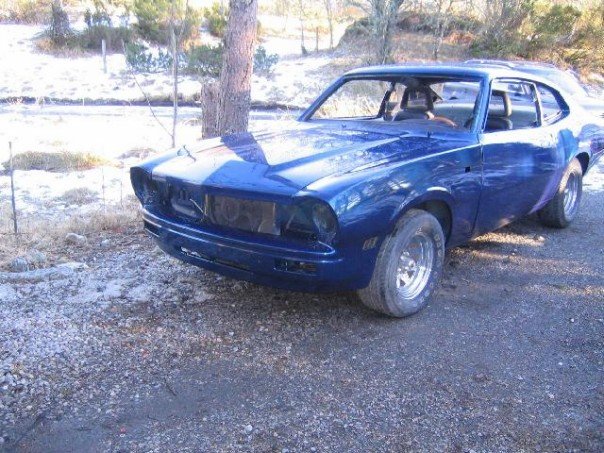

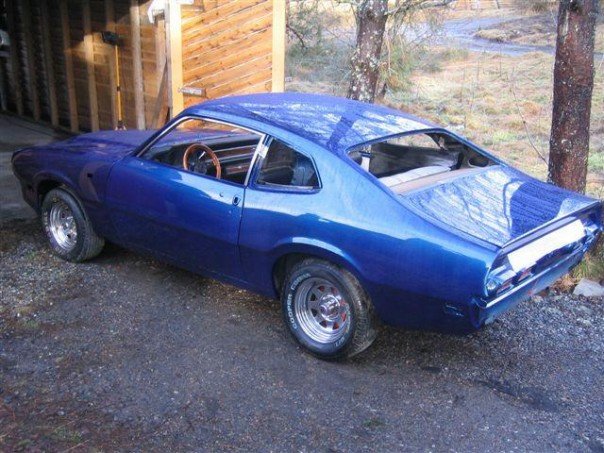

kjekt å se at det er flere med samme bil :) her kommer to av min, har heldigvis ikke så mye rust som deg ;)

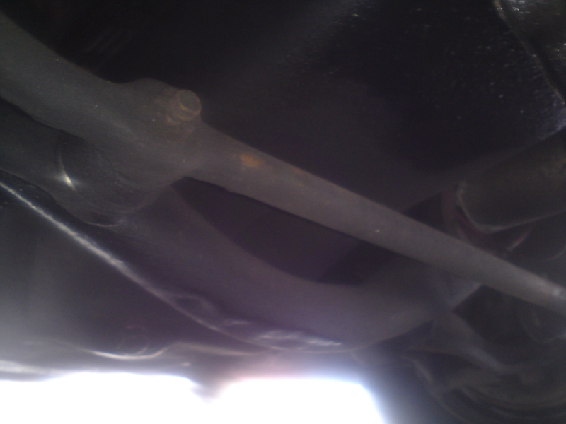

Joda, de er stiva av både oppe og nede. Her et tåkete mobil-bilde tatt under Fairlanen min:
