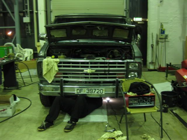

Slenger med ett bilde fra forrige helg da vi kjørte inn kammen.
Her byttes det olje og filter etter innkjøringen :)
Det var også veldig deilig med litt hjelp i går :)
Vi skar en spalte i ett gammelt toppdeksel for å justere ventiler mens motoren gikk.
Vi satt det på isteden for de støpte aluminiumsdekselene vi har på og da var det bare vanlig ventil lyd igjen.
Alu dekslene forsterker rett og slett lyden så mye at vi trodde det var noe galt :p
På høyre siden var det også en ventil som hadde kommet litt ut av justering som laget litt ekstra lyd, så da vi fikk justert den gikk motoren fint som bare det :)

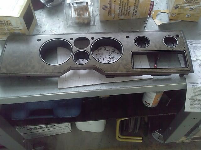

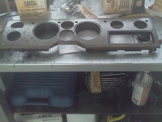

I dag begynte jeg å plukke litt på dashbordet.
Her har jeg borret ut hullet til den ene orginale måleren øverst i midten.
Så borret jeg ut den nedre i midten, bryteren til ekstravarmeren, blindgreia ved siden av og to nye hull på venstre side.

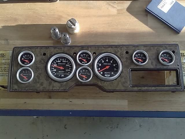

Og sånn ble det med målerene i! :D
