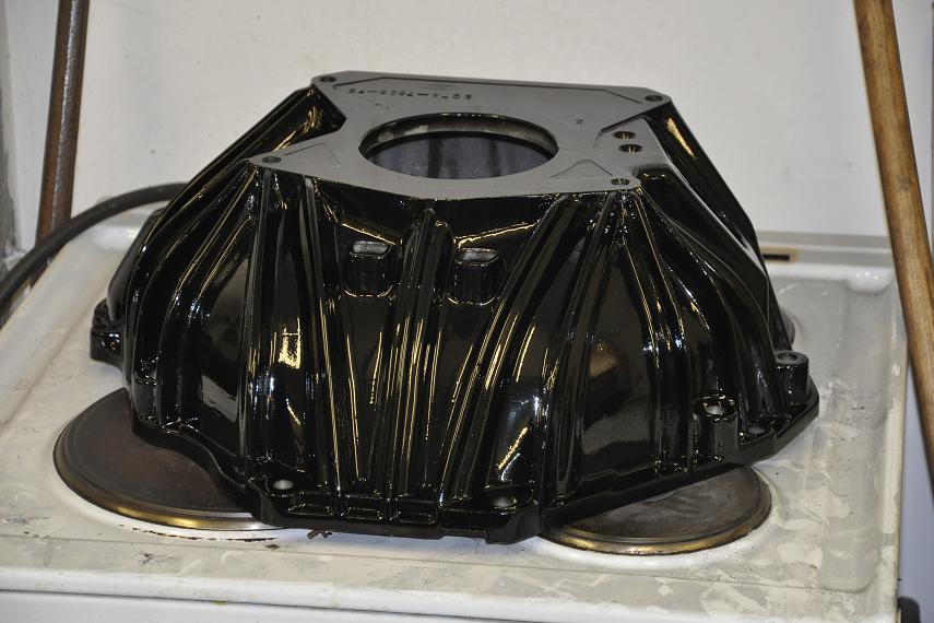

Men fant ut at clutch huset går akkuratt inn :mrgreen: så eg får se om eg kaaansje pulverlakke det hehe
InnleggSkrevet: Søn 27. Feb 2011 14:14

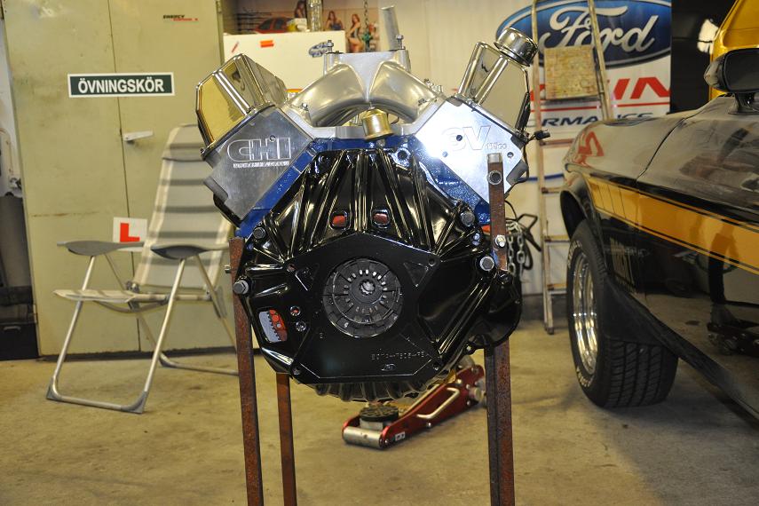

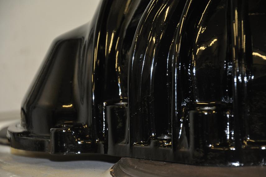

Jezz da har eg pulverlakka clutch huset sort det gikk som sagt akkurat inn i ovnen etter å ha fjerna "skinnene" som holder rista inni ovnen.
Rimlig fornøyd med resulatet :P

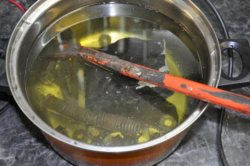

Handla også inn noen poser med sitronsyre i pulverform hos den lokale Remaen i går og lagde en blanding av 3 poser på 3 liter vann og hev oppi diverse bolter\braketter med rust\olje\lakk på , dette sto fra kl 1500 i går og til i dag kl 1030 med liten eller ingen effekt :x
Tok da og brukte resten av posene i dag oppi samme gryta og da er det totalt 10 poser på 3 liter vann hehe iallefall sterk nok nå sku eg tru.
Og nå er det endel reaksjon oppi der spesielt av den fjæra jeg la oppi (det liksom ryker skitt fra den)
Så jeg får se senere\ i morgen om det er noe bedre. :wink:

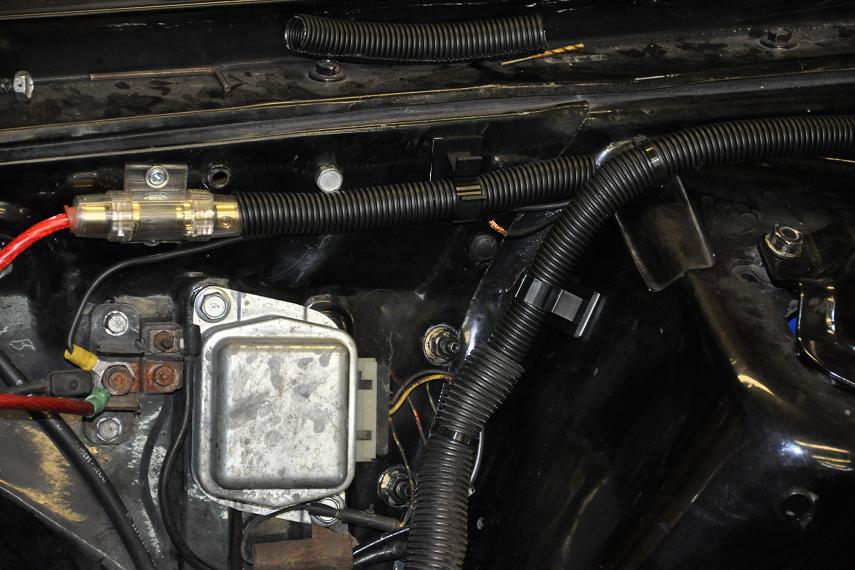

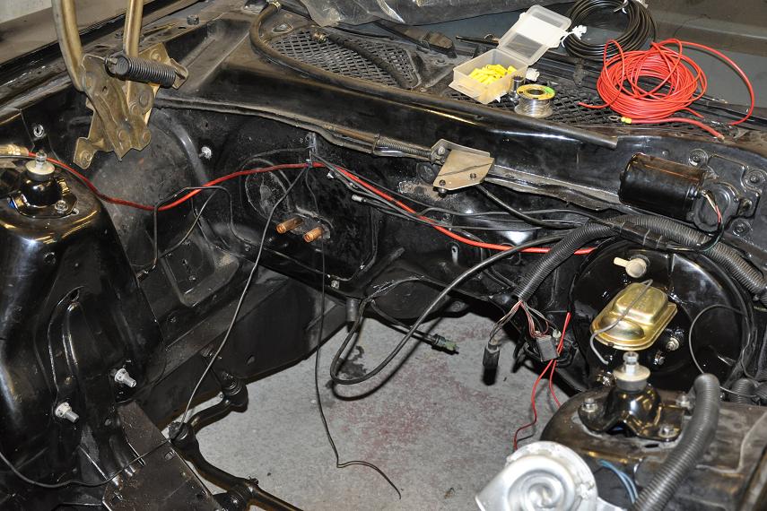

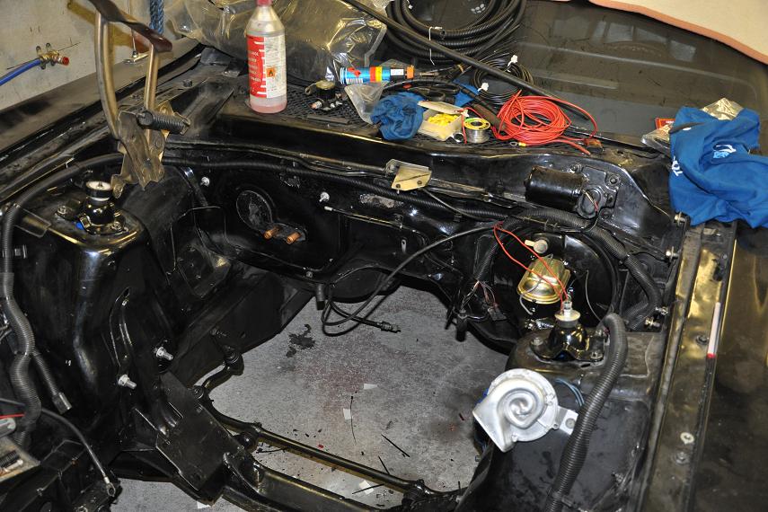

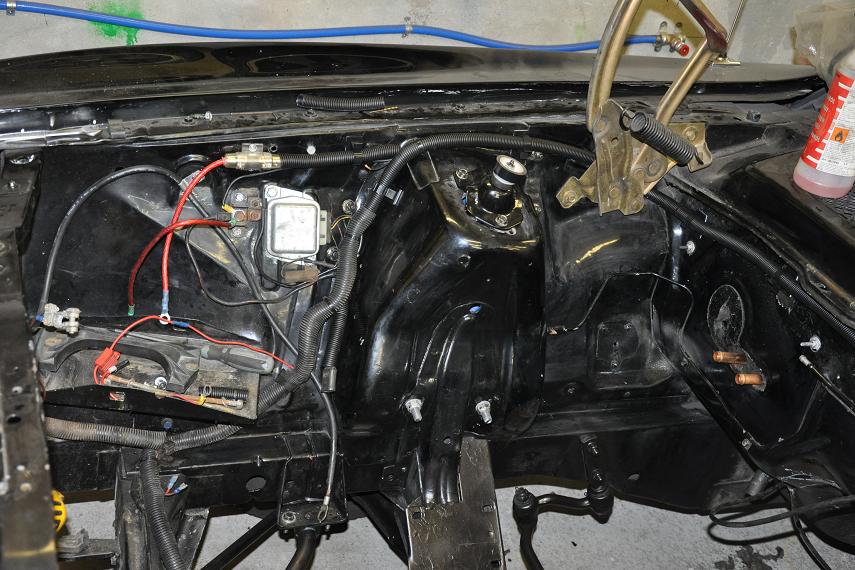

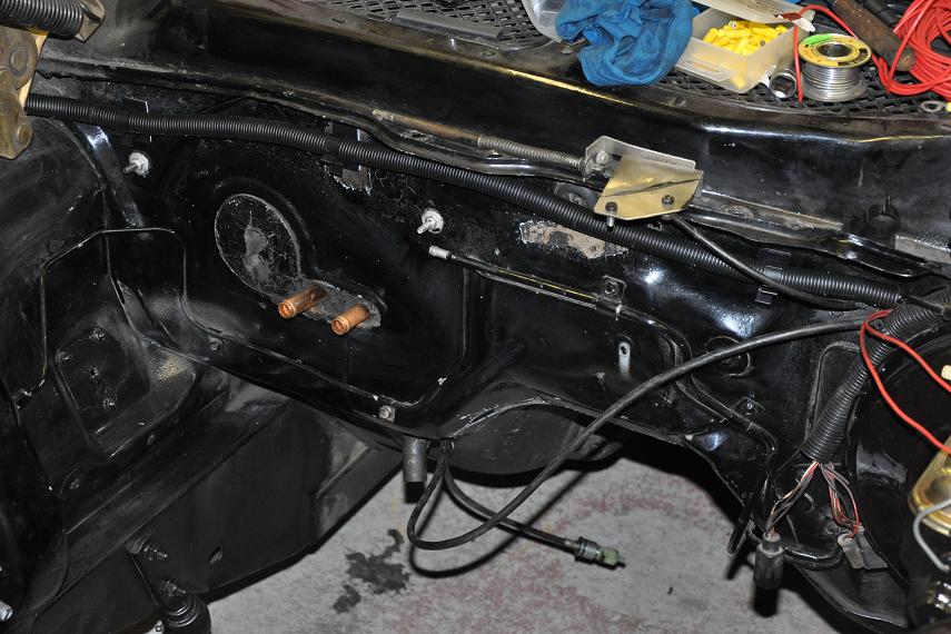

Rydda litt i kabelsalaten på torpedovegg frem til batteri i dag.
Kjøpte sorte korrigerte elektriker rør(flexirør) på Jula og kappa de på langs slik som de andre røra som var her fra før av og stappa kablene inni.

det som hadde gjort det enda finere var om du løfta i skjermkantene, og la ledningen inni skjermene! da blir det ryddig og pent da! :)
InnleggSkrevet: Tir 01. Mar 2011 20:46
jepp :)
vurderte det tidligere men det får bli en annen gang viss eg gidde ;)

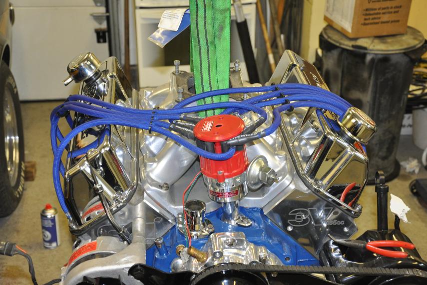

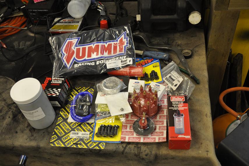

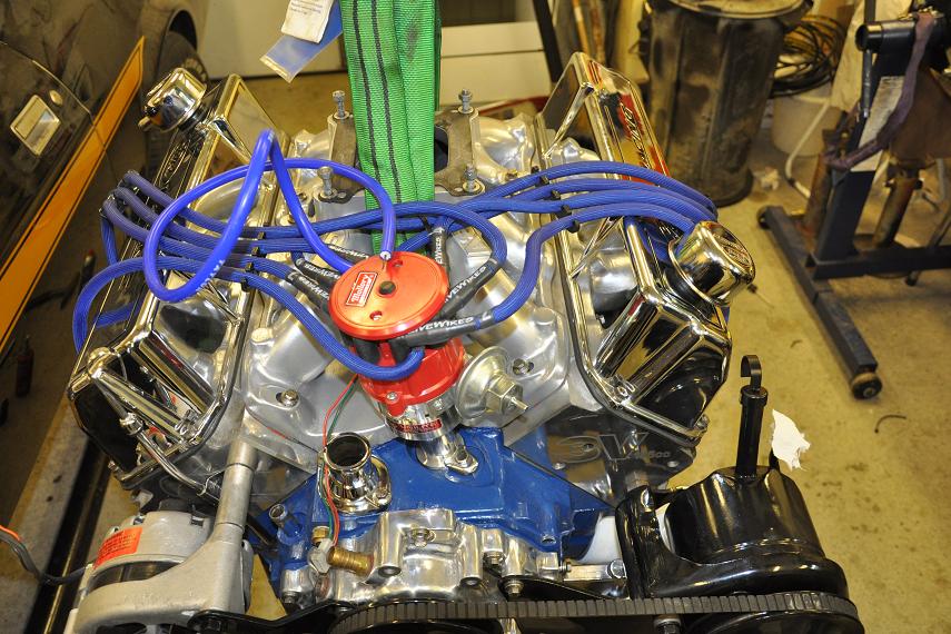

Litt gosaker fra Summiten igjen ;)

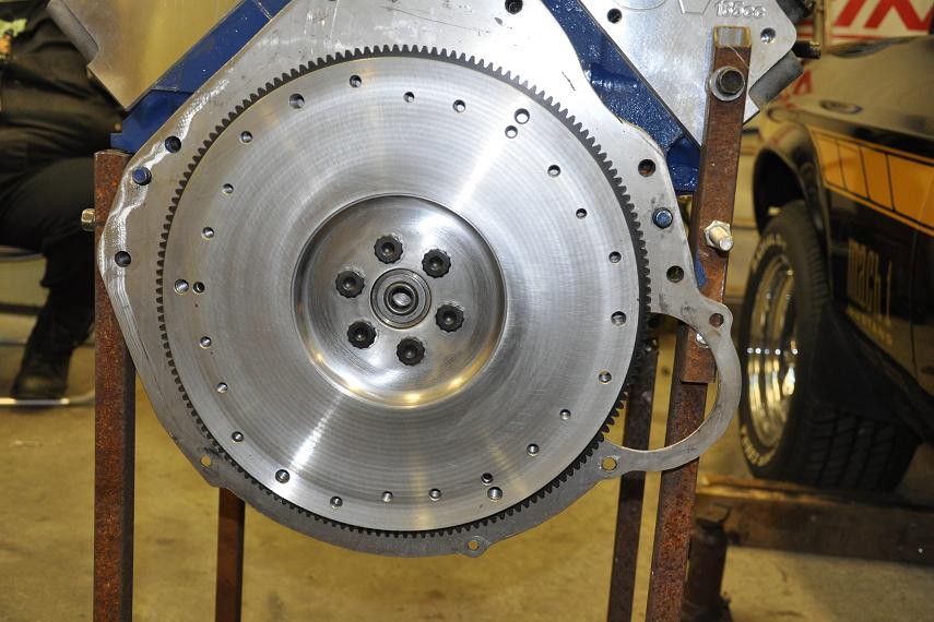

Fikk satt på nye bolter til svinghjul og trykkplate + satt inn nålelager i veiva for girkassa.
Satt på konverteringskittet til fordeleren.
Og kobla til pluggkablene på en noenlunde vettuge måte... passformen var så som så men fikk det greit til. Eri ikke direkte tilpassa cleveland da det egnetlig er noe universal greier dette.
