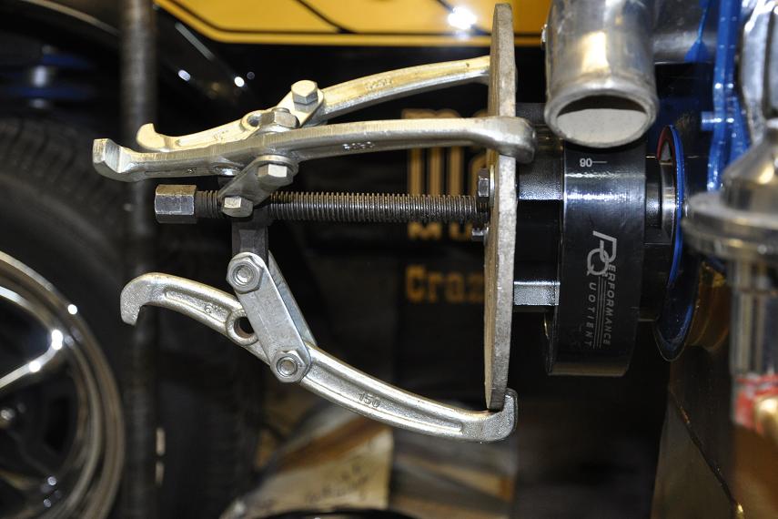

InnleggSkrevet: Fre 21. Jan 2011 18:37
Styra litt på i dag og.
Har funnet ut at det å space ut servo\dynamo og pulley på vannpumpe blir for køddete.
Sjekka med en bekjent som sa så sant det er klaring på utsida av blokka bak svingingsdempern så kunne jeg kappe av ett lite stykke på svingingsdempern`s innside , altså den delen som stikker inn i blokka mot timing gear på veiva.
Men etter å ha sjekka så har jeg bare ca 2-4 mm klaring på utsiden .
Men da fikk jeg en lys ide om å dreie av de nødvendige 10.60mm på utsiden av dempern mot fronten på bilen.
Lar bare "ringen" i midten stå igjen liksom.
Burde vel ikke være noe problem å gjøre dette ..
Bolt hulla som er til rem skiva er ca 30mm dype så det skulle ikke by på problemer.
EDIT .. fikk svar på mail til produsent at det var ikke noe problem å dreie av så da er det greit :)

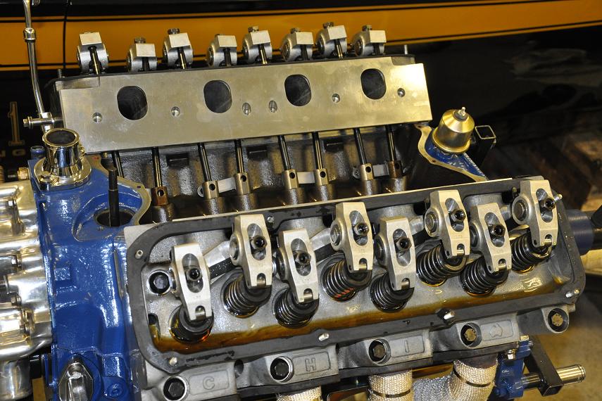

DSC_0003.JPG [ 106.13 KiB | Vist 6512 ganger ]
DSC_0004.JPG [ 109.26 KiB | Vist 6512 ganger ]
DSC_0005.JPG [ 92.91 KiB | Vist 6512 ganger ]
DSC_0007.JPG [ 87.27 KiB | Vist 6512 ganger ]
DSC_0008.JPG [ 99.47 KiB | Vist 6512 ganger ]

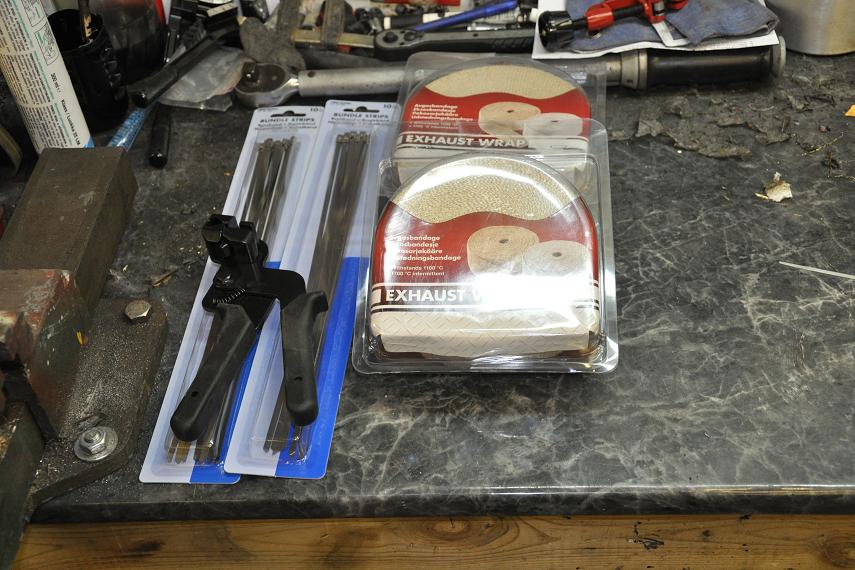

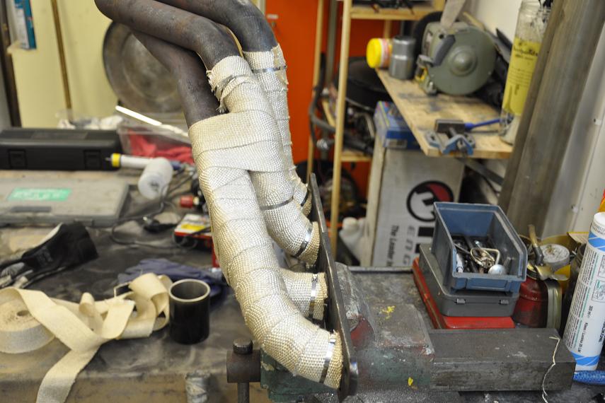

InnleggSkrevet: Lør 22. Jan 2011 19:43
Wrappa litt hedders i dag.
gikk for Biltema denne gang også , men denne gang ble det uten alu belegget da det bare flassa etter ei stund.
DSC_0010.JPG [ 134.14 KiB | Vist 6452 ganger ]
DSC_0013.JPG [ 120.77 KiB | Vist 6452 ganger ]
DSC_0014.JPG [ 123.25 KiB | Vist 6452 ganger ]
DSC_0017.JPG [ 135.68 KiB | Vist 6452 ganger ]
DSC_0018.JPG [ 127.79 KiB | Vist 6452 ganger ]

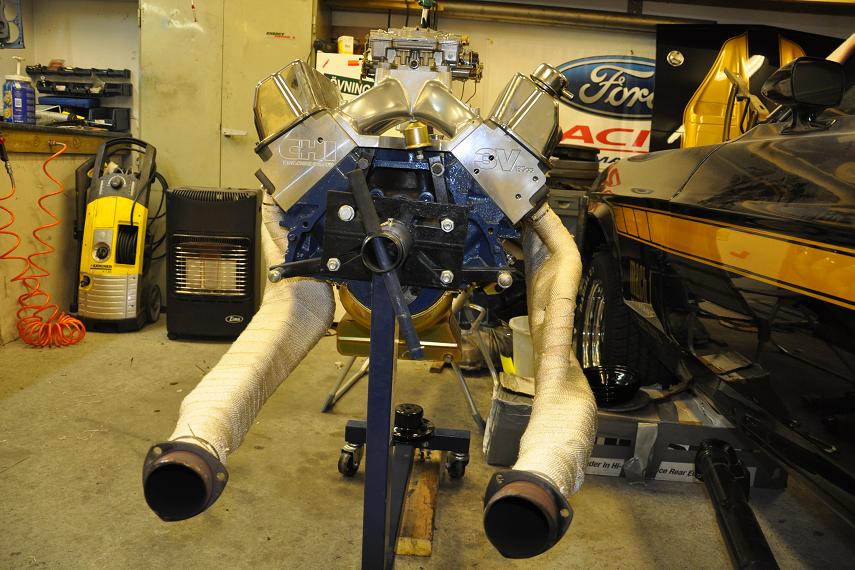

InnleggSkrevet: Man 24. Jan 2011 21:34
Litt småtteri i dag og.
fikk dreid av ca 11mm på svingingsdempern så nå er det perfekt med tanke på at reimene treffer der de skal :)
Og har justert vippearmene i følge denne videoen på tuben : http://www.youtube.com/watch?v=ktvIQgGhz18
Men vet ikke om det er helt 100% da noen av disse løfterene "fjæret" litt så jeg følte at det ikke ble korrekt men det gjøkke no da han som justerte dem i fjor kommer innom i morgen med 3`d memberen min og da skal han gå over å sjekke.
Har også fått pumpa olje igjennom hele maskineriet.
Må vel sikkert handla en liter til med olje da 8 liter tydligvis ikke var nok..... :mrgreen:
DSC_0020.JPG [ 94.64 KiB | Vist 6396 ganger ]
DSC_0021.JPG [ 149.12 KiB | Vist 6396 ganger ]
DSC_0022.JPG [ 143.91 KiB | Vist 6396 ganger ]
