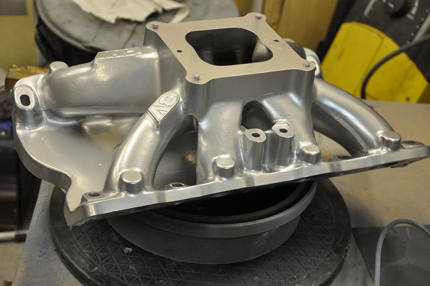

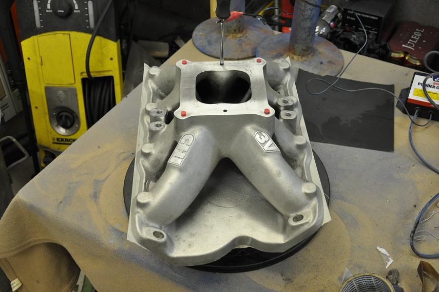

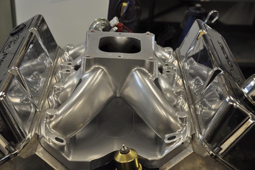

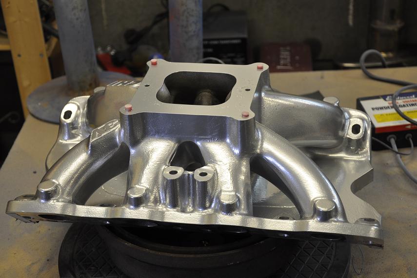

Gjort litt småplukk i dag og.
Pulverlakka innsuget med "singel stage reflective chrome" chrome å chrome jaja men det ble da betydelig bedre :)
Tok "2 strøk" og det kom seg betydelig etter andre "strøket" da endel av den såkalte "appelsinhuden" begynte å bli borte, innsuget var nokså grovt i overflaten.
Vurdere å ta 1 "strøk" til.

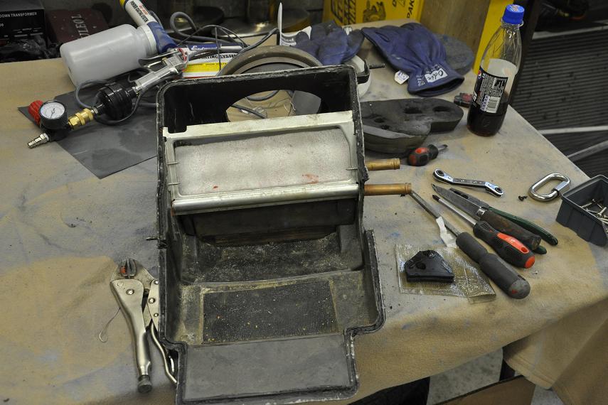

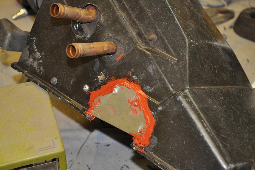

Satte også sammen varmeapparat boksen etter å ha skifta heater core.
Poppa fast ei plate der ac radiator røra kom ut av boksen da jeg har fjerna ac radiatoren da jeg ikke har noe ac komressor <-- det er da ikke sånn kompressor så er morro :mrgreen:

Jeg slenger meg med alle de andre her. Kjempejobb og en skikkelig bra tråd du har laget!
Ble bra innsuget da! Hva må en ut med for ett slikt pulverlakkerings sett?

Takk for det du :)
pulverlakkeringsettet jeg handa fra www.eastwood.com kosta ca 275 dollar og 4 farger jeg valgte ut selv.
Dette ble sendt med jetcarrier.
Vil tippe i overkant av 2k med moms å det hele.
en kjipere pulverlakk pistol selger gasolin.no men den alene koster jo 2k + frakt.
må også ha e omformer for strømmen da denne går jo på 110v
og en kompressor men den trenger ikke være svær da man kun trenger ca 8-10 psi eller ca 0.5 bar.

Ypperlig med pulverlakkert innsug. Ser virkelig bra ut.
InnleggSkrevet: Man 20. Des 2010 18:57
Se der ja, det blei straks ei finare overflata en det innsuge hadde fra før av :D
Sitter malinga på hva som helst, eller må du pusse godt ned først?
