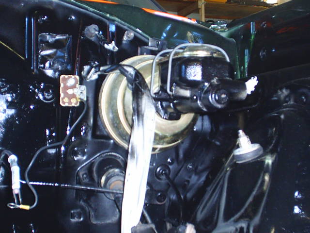

Har bestilt bremsing hos Anders Ringstad 6.10.07. Vurderer rullekam, men får høre hva eksperten sier først. Har lagt ved noen bilder av lakkert motorrom. Om alt går som det skal vil motoren være på plass i slutten av oktober. Planen er fortsatt 540, men må nok vente ett år med det. Interiøret (RT/SE) i skinn drar mye cash + komplett nytt elanlegg. PS! Er på jakt etter ny rattstamme u/gearanvisning da jeg har gått over til konsoll

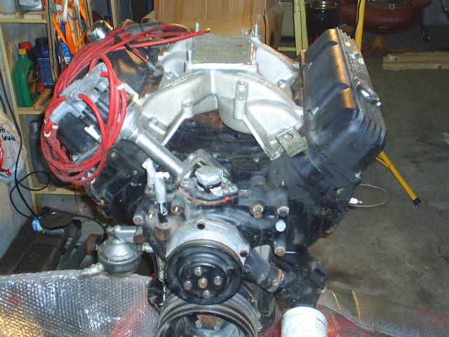

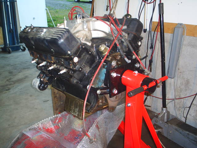

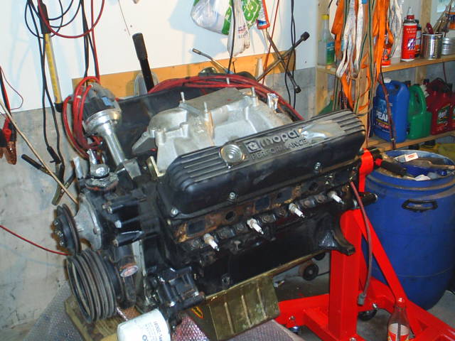

Da er motoren i bukken. Endelig! Det er nå mora begynner. Noen har vi PM spurt om data på motoren. Her følger noe:
Edelbrock 800 gasser, singel pump. Dette blir trolig byttet to Holley 850 dobbelt pumpe
Edelbrock RMP 2 plans innsug. Det var tidligere Weiand team G high rise innsug. Måtte få et lavere grunnet plass under panser + et ønske om en økning i bånndrag
Isky justerbare vipper
Race støtstenger
MSD 6 AL fordeler/tenningsanlegg
Thundervolt pluggkabler
906 portede topper med rusfrie 2.14/1.84 ventiler
0.03" borret block
Keith Black hypereutechtic stempler
Kompersjon 10:1 (9.97:1)
Comp cam mek kam 555/260 555/260 (vurderer rollecam)
Smidd std veiv slipt 0.010
High Peformance oljepumpe
Milodon bunnpanne
Kjørt første gang i benk 2000 på 497HK på vanlig 98 oktan
Hooker Comp headers 1 7/8". Er ikke fornøyd med disse. Enten blir kjeramisk manifolds eller headers fra TTI. Trolig det siste

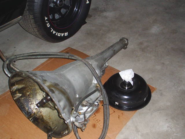

TCI preppet gearkasse (727 m/manuelt ventilhus) med Saturday Night converter stall speed 2400-2800. SFI godkjent flexplate. Dette oppsettet virker utmerket til mitt bruk
Ny bremsing hos Ringstad 6.10.07. Det blir jo litt spennende

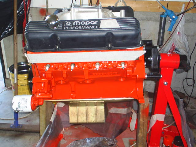

Filkommentar: Før oppshining

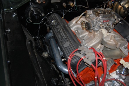

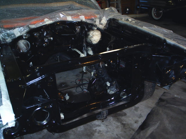

Motoren er pusset og lakkert til alle kunstens regler. Videre er motorrommet nå klart for oppmontering igjen. I bestilling har jeg nå bl.a. hig performance torsjonsstag + nytt el anlegg. Til uken går turen til Kristiansand for å kjøpe Dynamat støy og varmehemmende matter. Målsetting er å være 80% klar før jul. Tiden etter vil gå med til interiørarbeid.

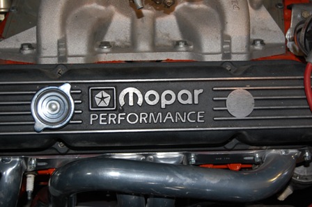

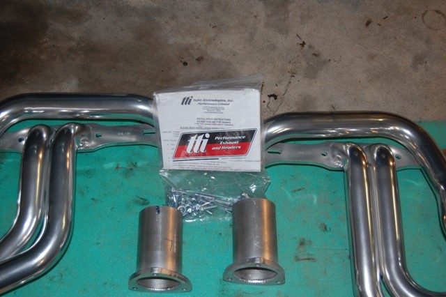

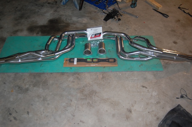

Filkommentar: TTI 1 17/8" cheramic coated
Charger prosjekt 060408 043.jpg [ 95.61 KiB | Vist 3629 ganger ]
Filkommentar: TTI headers
Charger prosjekt 060408 042.jpg [ 125.21 KiB | Vist 3630 ganger ]

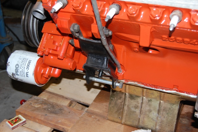

Filkommentar: Nye motorfester måtte til

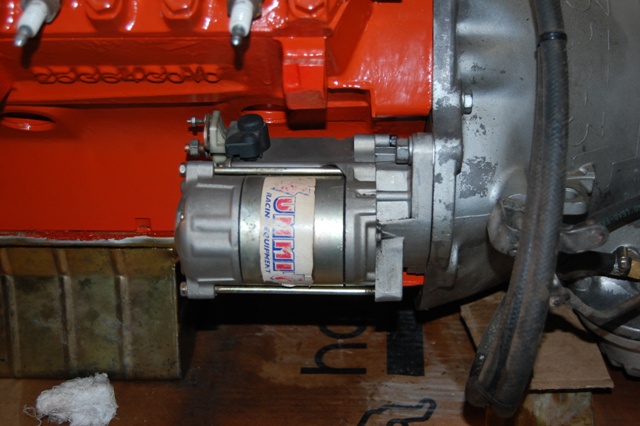

Filkommentar: Får håpe at starter og headers nå har klaring

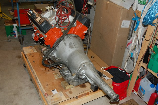

Filkommentar: Kasse og motor er nå "ett" og klar for elefanten

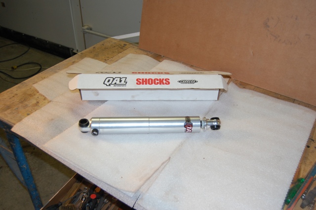

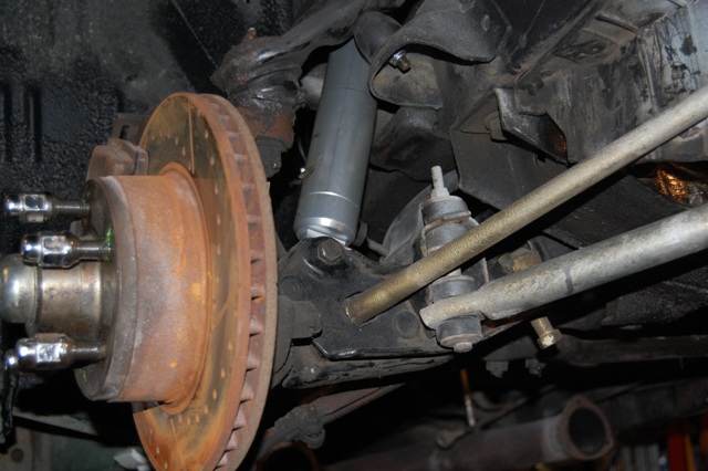

Filkommentar: Q1 dempere er montert foran. Er spent på dem. Nye R/T torsjonsstag vil bli satt inn til uka (de gamle sitter godt)

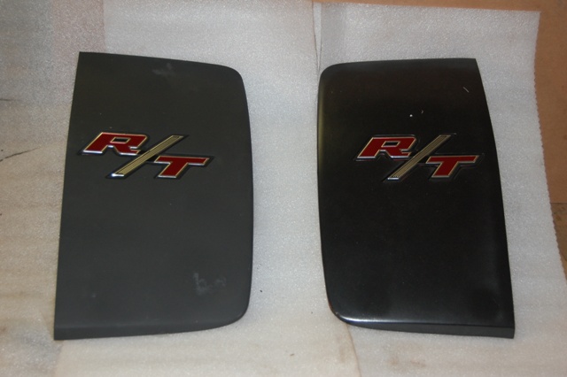

Filkommentar: R/T scoopene klar for grunnling og lakkering. De gjør seg på en Charger
Charger prosjekt 060408 057.jpg [ 94.08 KiB | Vist 3620 ganger ]

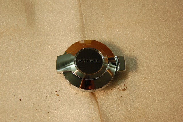

Filkommentar: Ny fuel cap

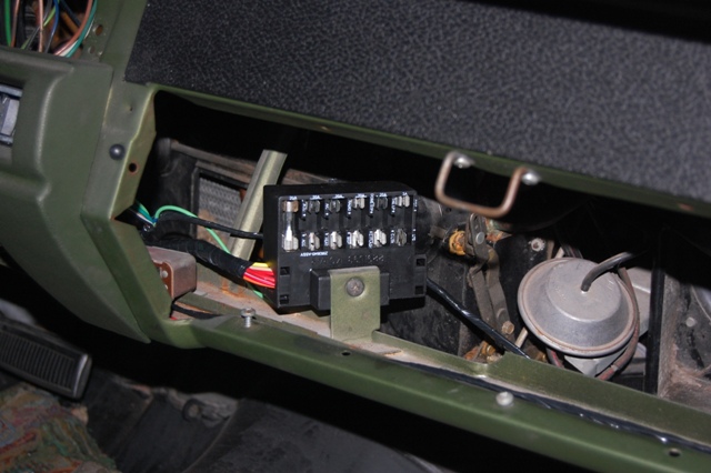

Filkommentar: Ny sikringsboks montert.

-Motor og gearkasse er på plass
-TTI 1 7/8" cheramic coated headers er på plass.Utrolig passform, ingen
banking, god klaring fra torsjonsstag, styrestag ogs summit mininstarter
pluss pluggskifte tar noen minutter fremfor flere timer med andre headers
