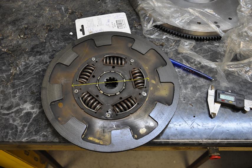

tatt av mellomaksling kryssa og funnet ut at clutch lamellen ikke passer svinghjulet ?? whaaaat !!!
Den lamellen er var i dette kit et : http://www.summitracing.com/parts/ZZZ-HP7350-1/
Men bildet der er feil trykkplata har denne formen : http://www.summitracing.com/parts/RAM-92764/?rtype=10
Dette nye svinghjulet har hull for begge typer trykkplate men den lamellen min har for stor diameter på den "sirkelen" i midten liksom merket med gule piler.
Og senter på svinghjulet har litt for liten diameter , merka med gule piler til at den lamellen passer.
Ligger akkuratt på kanten.
Men er det noen her som har en clutch lamell til 351c med 11" lamell og 10 spline liggende som kunne målt den sikelens diameter på lamellen. ??
Men må være en lamell som hører til en "Diaphragm" trykkplate.

Hmm den første du linket til er for en 390 FE motor, og den andre er jo for GM.
Men skal du bruke den lammellen du har tatt bilde av ? i såfall er det vel bare å få dreiet ut av svinghjulet slik at den passer ? eller ska du ha ny lamell som er beregnet for det svinghjulet og trykkplaten du har fått tak i ?

den første skal passe 351c også i følge summit. det er det så er så rart
den andre var bare for å vise hvolken type trykkplate det var i det kit et da bildet i første linken er feil .
Vil ikke dreie det nye svinghjulet , gjorde det med det gamle da og det funka.
Må nok kjøpe en ny lamell ja :)
Den gamle selges .

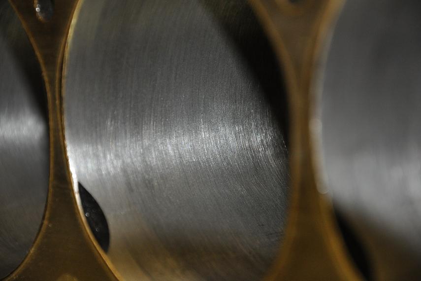

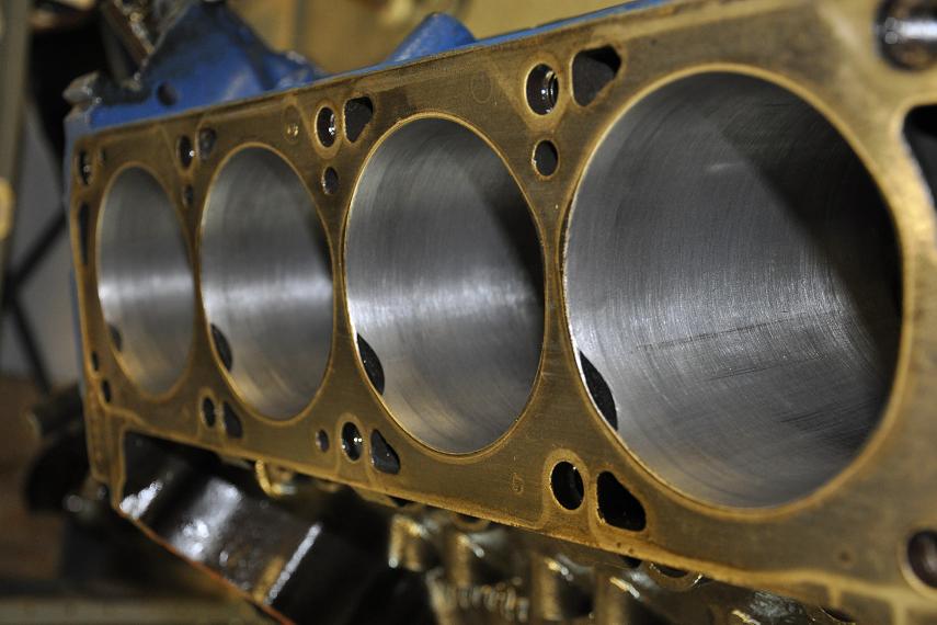

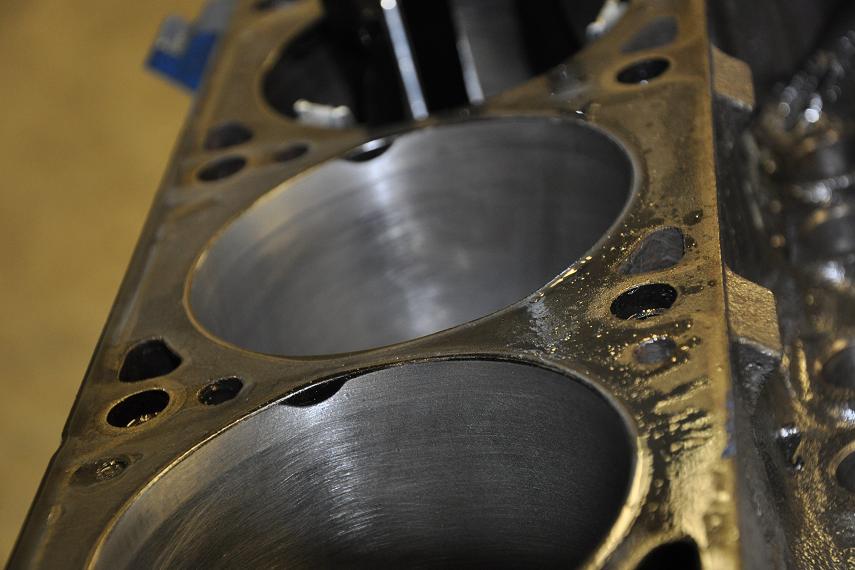

litt honing av sylindre ;)

InnleggSkrevet: Man 18. Okt 2010 21:38
Var kansje litt lite overlapps vinkel på den honingen, eller ser det bare slik ut ? burde vel ligge på ca 40 grader +- 5 grader. vist jeg ikke husker feil, men det kan du sjekke opp.
men kjempe bra at du honer litt før du setter i nytt.
Knall bra trå og bilder

Litt usikker på hva du mener nå men da jeg hona så kjørte jeg drillen med den honegreia på inn å ut med jevn fart..
er noen riper i sylindrene sikkert etter spon men de er veeeeeldig små..
Kunne sikkert hont de bort men er redd for å hone for mye liksom.
InnleggSkrevet: Man 18. Okt 2010 21:56
http://www.popularhotrodding.com/engine ... to_06.html
har leita litt på nette, for å finne bilde til dæ, der står det også litt om vinklene og hvorfor de er der.
Jeg har bare jobbet med store motorer, så vet ikke helt vinkelen du bør ha. det finnes nok en plass på google, eller noen andre på forumet kan svare deg bedre. jeg synes du mangler vinkel, noe som gjør at olje brenner seg lettere fast og ringene blir ikke sentrert. pluss at du mister vel også lettere oljefilmen.
jeg må være yderst forsiktig med hva jeg skriver, for det er mange år siden jeg gikk i lære, så ta dette med en liten klype salt, å forhør deg med dem som kan dette 100%

Joda jeg er med nå hehe, men skal forhøre meg med en jeg kjenner i morra for å være sikker , takk skal du ha :)

Den clutchlamellen passer ikke mitt svinghjul.
i senter på svinghjulet så er det liksom en "fordypning" og på clutchlamellen så stikker senter liksom litt lenger ut enn lammellen og det skal gå nedi der hadde det ikke vært for at senter på clutchlamellen har litt støøre diameter enn fordypningen i svinghjulet.
Litt rotete forklart men du tok an sikkert :)

har dette problemet med min : http://www.centerforce.com/mediafiles/I93FO007.pdf
liker ikke tanken på å dreie av det nye avbalanserte svinghjulet , men det er vel det enkleste og kansje billigste.
