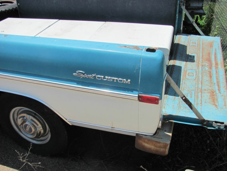

Hjelp:
Da har trucken landet i Europa. Jeg håper jeg får den neste uke.. Gleder meg.
Spørsmål: Jeg trenger tekniske data til trafikkstasjonen. Det beste er kanskje å melde seg inn i amcar-klubben og få det tilsendt? Eller?
Dessuten: Det er tydeligvis mange forskjellige rutiner på hva man gjør med de røde markeringslysene bak.
Jeg forstår at disse kan byttes til oransje, men noen maler, inni, utenpå, teiper etc etc. Min trafikkstasjon mente man måtte male fullstendig utenpå for å unngå rød refleks.... kommentarer?
Kan man bestile orange noe sted?
Hilsen Bård
PS: Ikke min truck, men den er helt lik...

På generellt grunnlag, LMC har det aller meste til disse truckene. Der kjøpte jeg mine orange sidemarkeringslys.

Gjør det enkelt for deg selv: Napp ut pærene, og svart elektrikertape på glassene. Denne KAN du fjerne i ettertid hvis du vil.

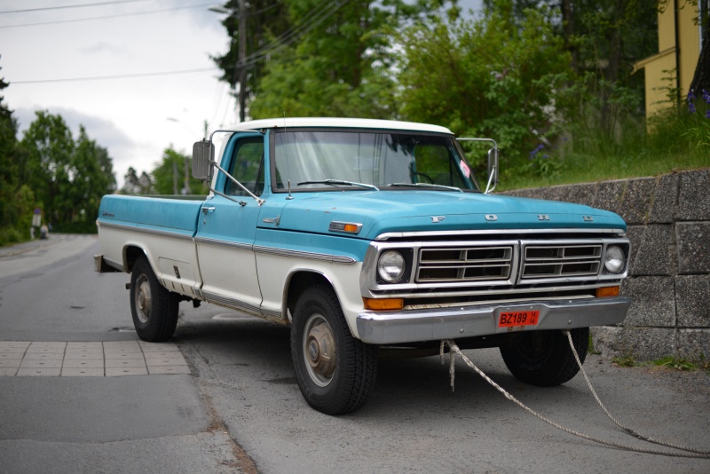

HJELP!
Da er endelig bilen kommet. Trucken er så fin som jeg kunne håpe på. Det var en rekke ting jeg var usikker på, men dette ble bra. Nydelig farge, bra karosseri, fantastiske dekk og kul baklem. Bortsett fra en liten ting: Bilen starter ikke......
Jeg fikk start i Drammen, og den gikk vel i ca 30 minutter, men så stoppet den... Jeg mistenker lite drivstoff men er usikker. Det er blant annet 2 tanker med tankvelger her. Vi prøvde mye med hjelpestart, og tilogmed en dose 24volt for å få litt fart. Vi måtte tilslutt hente en viss gammel japaner (BJ42) for å taue den hjem..
Spørsmål: Jeg skal vise denne på onsdag 20 juni, og har prøveskilt førstkommende mandag 18 juni. Er det noen som kan hjelpe meg med å få start på mandag?? Evt et verksted som jeg kan taue denne til, ikke for langt unna Oslo? Jeg hadde virkelig håpet å få denne på skilter neste uke!!
Takker for tips!!

Ikke så lett å stille noen diagnose over nettet, og ikke er jeg noen ekspert på området heller... Men om bilen har stått lenge, kan det være at bensinfilteret er tett pga mye rusk i tanken. Det skjedde med en Pontiac jeg tok inn fra USA. Vet ikke om det sitter bensinfilter inne i forgasseren på Ford, men om det gjør det er det en smal sak å sjekke/bytte. Liten tue kan velte stort lass... Lykke til, bilen så fin ut!
