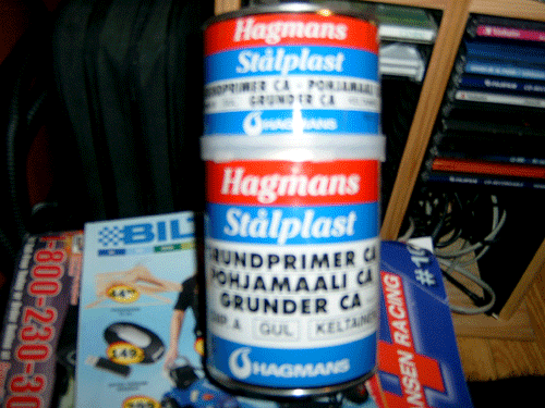

InnleggSkrevet: Fre 18. Jan 2008 16:17
chevy8 skrev:
tok litt tid men fant den i katalogen
GRUNNINGSPRIMER CA
0,8liter 262kroner
er dette ren epoxygrunning eller har den samme effekt som syregrunning?
har brukt halve boksen min med syregrunning, og de delene som har blitt syregrunna og prima over har jo holdt seg meget godt!
epoxy ja ,vil si at denne er bedre , det er min mening da, skal ta et bilde av boksen , har en del av dette stående
146.gif [ 100.44 KiB | Vist 4657 ganger ]
 Innleggets emne: Epoxy
