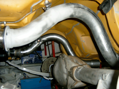

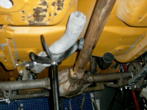

:) her går det i eksos , putra litt i helga også, må finne noe header`s som passer også , har et par liggende , men de er 50 mm for si , prøver å få til at header`s ikke er så mye siere en ramma .
Filkommentar: røra skal gå så nerme akslingen og gulvet som mulig , det blir en del oppheng å lage

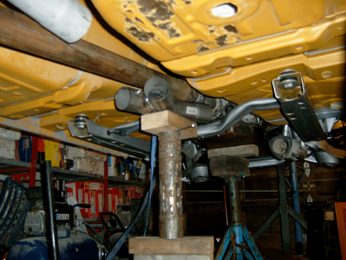

Filkommentar: Skal til å tilpasse x-pipe , prøver å komme så nærme gier traversen som mulig , må handle litt sveise bend i mårra

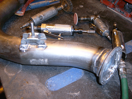

Filkommentar: blåste reint flenser og sveise skjøter
160.gif [ 132.13 KiB | Vist 4704 ganger ]
Filkommentar: brakket til oppheng e ferdig sveist
159.gif [ 132.84 KiB | Vist 4704 ganger ]
