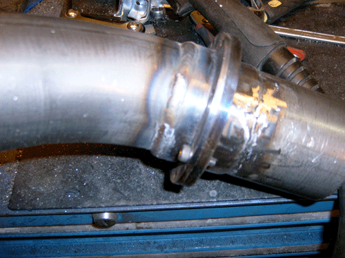

Filkommentar: Bruker org infestningen over bakakslen , men måtte forandre de litt , 3" en tar litt mere plass
151.gif [ 153.7 KiB | Vist 4902 ganger ]
Filkommentar: Ferdig sveist invendig og utvendig , går over og fin pusser sveisen slik at blir helt slett
152.gif [ 116.88 KiB | Vist 4903 ganger ]

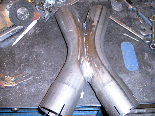

:) putra litt i kveld også , fikk laget ferdig x-pipe , klar te prøve montering, så før vi se hvordan det blir
155.gif [ 155.19 KiB | Vist 4839 ganger ]
154.gif [ 159.67 KiB | Vist 4839 ganger ]
153.gif [ 157.24 KiB | Vist 4840 ganger ]

en ting eg lurer på som du sikkert vet, er det noen store fordeler med X pipe i stedenfor H pipe? du skjønner eg har H pipe til camaroen, og det burde vøre bedre enn raka rør, men er det noen store fordeler med X??
angående oppheng, så tenkte eg å feste eksosen rett før bakakslingen, og på enden omtrent, holder det eller burde eg ha noe fester lenger framme også????
STÅ PÅ....noe du har gjort så langt....heheheh
InnleggSkrevet: Fre 25. Jan 2008 11:43
chevy8 skrev:
Dette blir jo meget bra!!!
Hei du.
Bedre flow kansje og litt anen lyd , men når anlegget blir 3" så har man vell nok flow . :roll:
På min motor så er tenn rekka 18436572 og det har vel du også . 1èrn vil tenn og slå ut eksos til høyre 8èrn vil tenn og slå ut eksos til venstre o.s.v, men x-pipe er jo åpen så noe lyd hvil vel forplante seg :roll:
E er vel ikke den rette til å svare 100% på detta , men det er vel andre her på forumet som kan kansje :wink:
Du har vel org infestningen rett før akslingen , på hver side av tankken, hvis du fester de der + at du henger opp pottene i 4 punkter , samt at du henger opp resten av anlegget i flere ponkter , e bruker bosal nr 255-046
samt at e lager resten av det e trenger.
