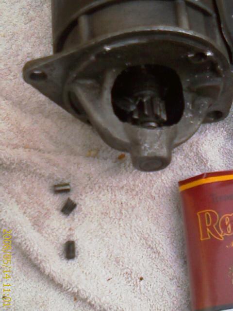

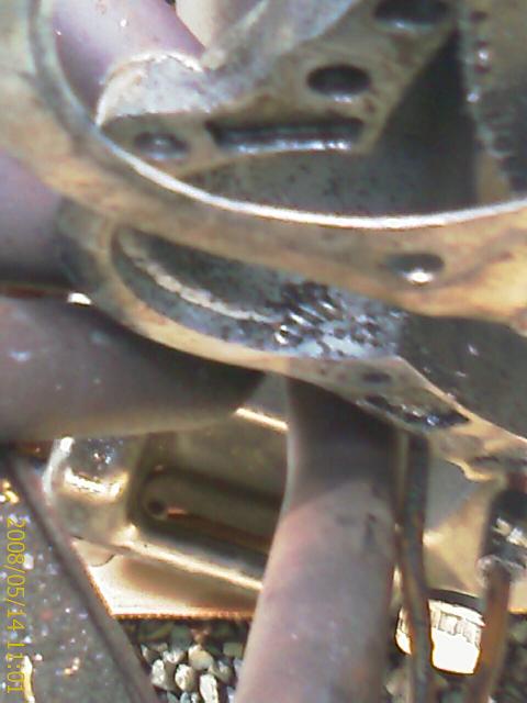

InnleggSkrevet: Ons 14. Mai 2008 11:18
Da tror jeg at feilen er funnet!
Med god hjælp fra Mentor, så er jeg begyndt på Thunderbirden igjen!
motoren er løsnet, starteren er ute, og som dere kan se, mangler der lidt deler i den! lejet tok kvelden, så det er kanskje derfor, den ikke vil kine, men bare klikker!
Så enten skal jeg renovere starteren, eller osse skal jeg kjøpe en ny!
Aner ikke hvorfor den gjorde det, men det er noget jeg skal have funnet ut av!
Må osse lige spørge, skal der være shims, mellem flexplata, og motor?

InnleggSkrevet: Tor 15. Mai 2008 20:34
Så var motor og stater tilbake i bilen, og der har været en del frustrationer, med underveis!
Først og fremmest, så var der nesten ingen klaring, mellem kanten på startkransen, og lejet på starteren!
Og uten mentor liggende under bilen, ville jeg ikke ha opdaget det, før det ville være for sent!
Monterede ei skive, mellem starter og girkasse, og den kiner perfekt!
Så nå skal jeg ut og kaste ny olje i motoren, og sette den sammen i morgen, og da håper vi, at jeg får start på den!
