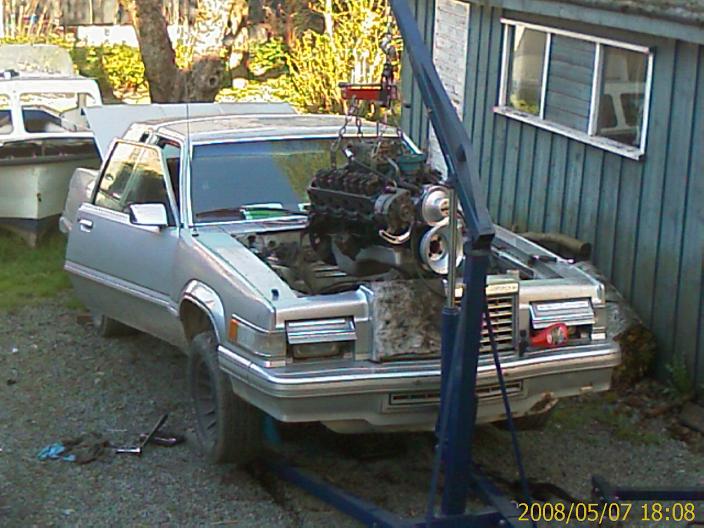

InnleggSkrevet: Ons 07. Mai 2008 19:49
Ikke fordi, der er lagt ned mye jobb, men det er så koseligt å gå å skru på motor!
Kunne jo låne datterens Corsica, mens Mentor springer soldat!
Men nå er alt fixet,
Oljekanalerne, blev rengjort, det er noget av det første, som skjer, når jeg demonterer motor!
Jeg har en liste, som jeg jobber mig gjennem, når jeg gjør noget som dette!
Fik byttet råde, (Selvom det ikke var nødvendigt) Kompissen målte den ut, og den var ok, men nå havde han en anden klar, så da var det jo bare å bytte!
Oljepumpen er byttet, sikkert lurt å bytte likevel!
Har haft nogen lange dager, med å hjælpe Ztranger, med å kaste den andre motoren på plads, i Buicken!
Fik den på plads søndag, og koblet til!
For mere information, les "Ohh crap. That`s a lot of rust!!"
skal se om ikke jeg kan få Espen til å skrive lidt der!
Nå, tilbake, til Thunderbirden!
Motoren er på vei ind i bilen, i dette øjeblikk, måtte bare lige fortælle hvordan, det går!!! hehehe
Filkommentar: Faen, som hu lager øjne til mig hehehe
Motor ind på plads.JPG [ 70.82 KiB | Vist 5929 ganger ]
