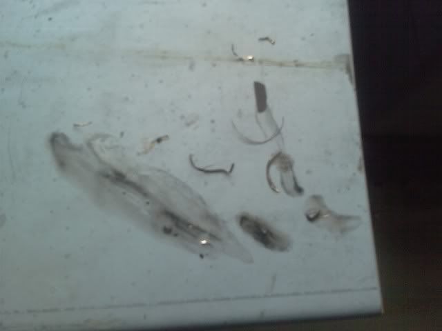

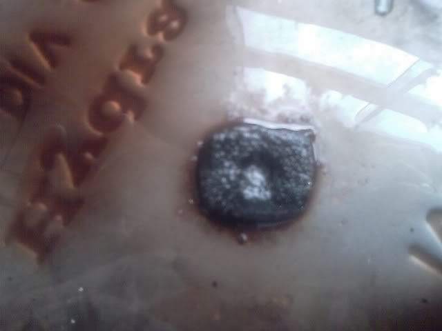

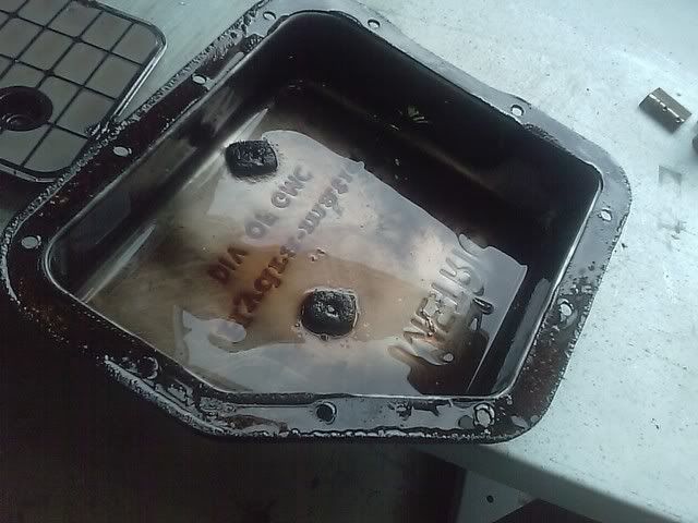

Også tenkte jeg at jeg skulle bytte olje og filter på kassa i samme slengen.
Jeg regnet med at det skulle være litt grums nedi der, men så oppdaget jeg en del ganske store messingfargede spon!
Hvor kommer disse fra?!

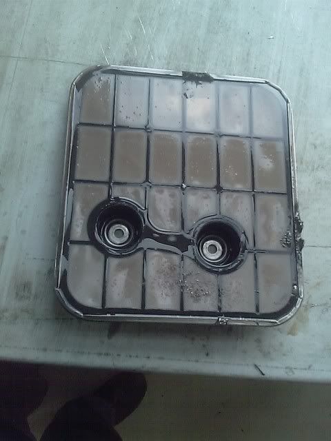

Det var også en del mindre spon som satt i filteret

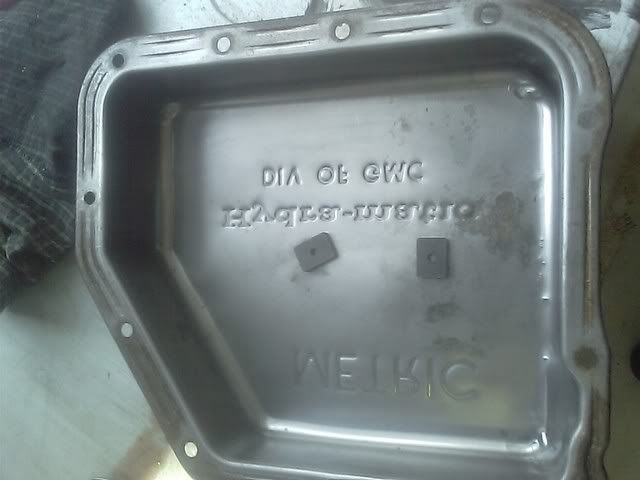

En del groms i bunnpanna.
Så gjorde jeg det rent og satte det sammen igjen med nytt filter og 4 liter ny olje.

Jeg har fortsatt ikke funnet helt ut hva bronsjesponene i girkassa kommer fra.
Men det kunne visst være fra noen shims til trøstelagrene eller hva det nå var :p
Så jeg regner ikke med at den girkassa varer så altfor lenge.

det sitter et kobberlager inne i girkassen.
det slites ut etterhvert.
ville ikke være for bekymret, medmindre den har fået mange oljeskift, for at skjule mishandling.
har et par skrekkeksempler liggende i garasjen.

Den har litt ulyd i første gir også, men jeg vet ikke om det har noen sammenheng med spona heller.
Får håpe den virker en stund til da ihvertfall.
