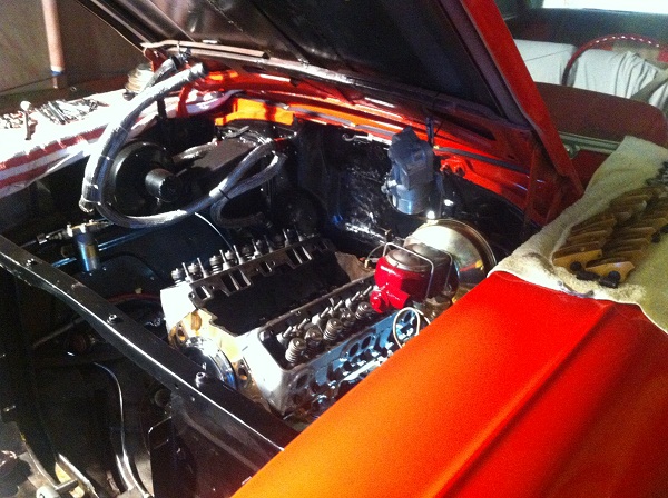

Bilde fra innkjøring av kam-
Bruker disse snaisne toppdeksla til slikt jeg da 8)

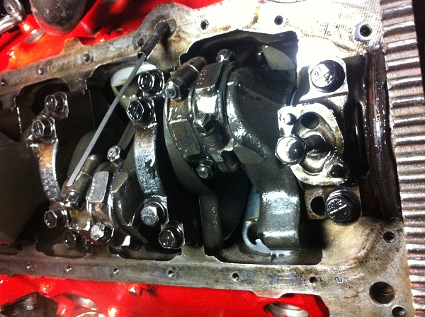

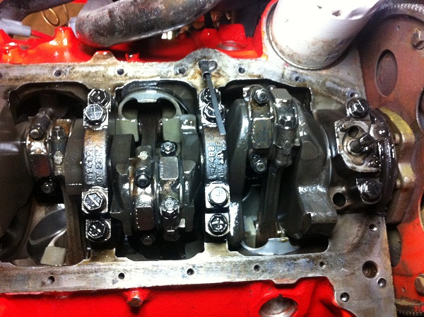

så da er bunnpanna pella ned og oljepumpa fjærnet.
Min første reaksjon var at det var en del graut nede i panna, og da mener jeg skikkelig tjukk graut. :roll:
Men heldigvis ingen tegn til at det har vert noe slitasje i form av biter eller spon.
Nå er ikke jeg akkurat noen utlært mekaniker men mere en selvlært entusiast, men såpass skjønner jeg jo at dette neppe er bra for oljekanalene. ikke for oljepumpa heller.
Er som sagt ingen proff på dette, så jeg bare må spørre om et par-tre ting som jeg reagerte på.
1*Er det normalt at det er en del rakling i akslingen som går fra pumpe og opp i fordeler :?:
2*Finnes det en supert trix for og få renset oljekanaler best mulig :?:
(Er litt engstelig for at denne grauten er pumpet inn i kanaler og blokkerre for oljeflow)
3*Er det overhodet akseptabelt med noen form for dødgang i veiva fram og tilbake :?:
Det er det nemmelig her. IKKE mye, men det er litt. og dersom det ikke er tillatt med noen form for slark, så er det vel bare pelle ut motor og skifte det som skiftes kan :?: #-o
Håper noen tar seg tid til og svare meg på noe av dette =D>

InnleggSkrevet: Søn 10. Jun 2012 21:27
Innlegg: 975
Bosted: Selbu
Oljepumpepinnen er litt løs, sentreres i fordeleren når alt er montert. Veiva SKAL ha litt slakk fram/tilbake. Ikke mye, men du skal kjenne det.
Sist endret av streetracer den Søn 10. Jun 2012 22:04, endret 1 gang
InnleggSkrevet: Søn 10. Jun 2012 21:31
streetracer skrev:
Oljepumpepinnen er litt løs, sentreres i fordeleren når alt er montert. Veiva SKAL ha litt slakk fram/tilbaje. Ikke mye, men du skal kjenne det.
Fy f...... nå har du redda nattesøvnen min her altså =D>
Kan du forklare hvorfor veiva skal ha litt slakk :?: bare sånn for nyskjerrigheten sin skyld...
Har det noe med at det skal v're en klaring sideveis for og ungå friksjon og slitasje?

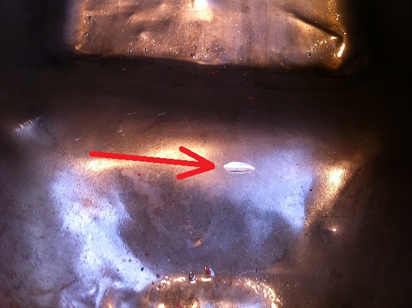

Da er motor strippet og vasket =D> .
Må innrømme at jeg ble litt småredd da jeg fikk denne bankeyden i motorn som beskrevet her:
viewtopic.php?f=8&t=20101
Så for meg det verste av det verste. Men når det ikke er verre enn at bunnpanna blir litt for trang så er det greit 8)

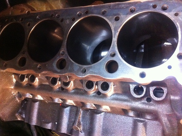

Jeg har fått honet ferdig og vasket alle delene skikkelig.
Lakkerer like gjerne hele motor mens jeg har den i biter.

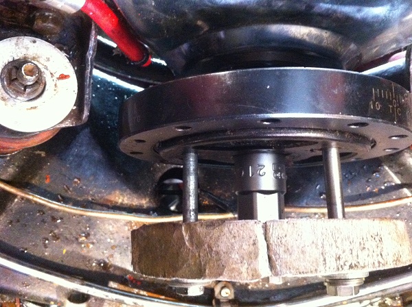

Må også si meg fornøyd med den selvkomponerte svingningsdemper avtrekkern min =D>
Fungerer utmerket.
20 mm aluskive med 3 hull som passer de i dempern. kopp på veiva, så er det bare skru den av.

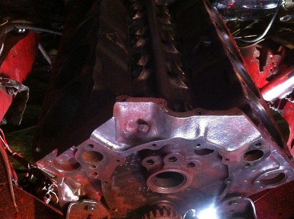

InnleggSkrevet: Tir 19. Jun 2012 20:39
Lite som har skjedd her i dag.
Sliten etter masse mas på jobb, så nøyde meg med nye ventiltettere og gjort klar og sjekka
og rensa blokka.
Bare håper at nye rådelager kommer i morgen så man får gjort noe fornuftig =D>

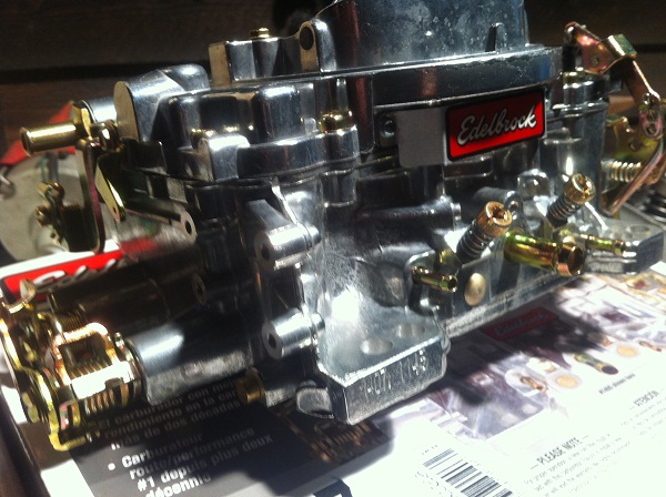

En liten oppdatering 8)
Har fått skiftet alle lager på veiva og fått satt inn kammen.
En kompis stakk innom og trodde han skulle få sitte og slarve, men der tok han skammeig feil :mrgreen:
Han fikk bare stå der og lese opp momenter slik at jeg fikk dradd til alle bolter.
Monterte topper og reg,deksel og tenker ta stort sett resten i mårra. kanskje fyre opp i helga.
Fant ut til min forskrekkelse at jeg hadde gått tom for pakninger til overgangen exos/hedder,
Men har noe pakningsplater, og skal prøve kutte til noen selv.
Skal bli enormt spennende og prøve den nye forgassern altså.
Ny gasser.jpg [ 119.27 KiB | Vist 5713 ganger ]

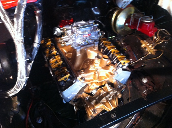

InnleggSkrevet: Fre 22. Jun 2012 22:26
8)
Tenkte jeg skulle få gjort det meste av slanger og småting i dag.
Men jeg fikk da montert bunnpanne, innsug og gasser.
Ble sittende og sippe øl i godværet istedenfor og jobbe :roll:
Tenker jeg får gjort mesteparten etter jobb i morra.
