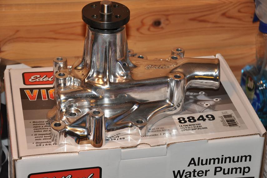

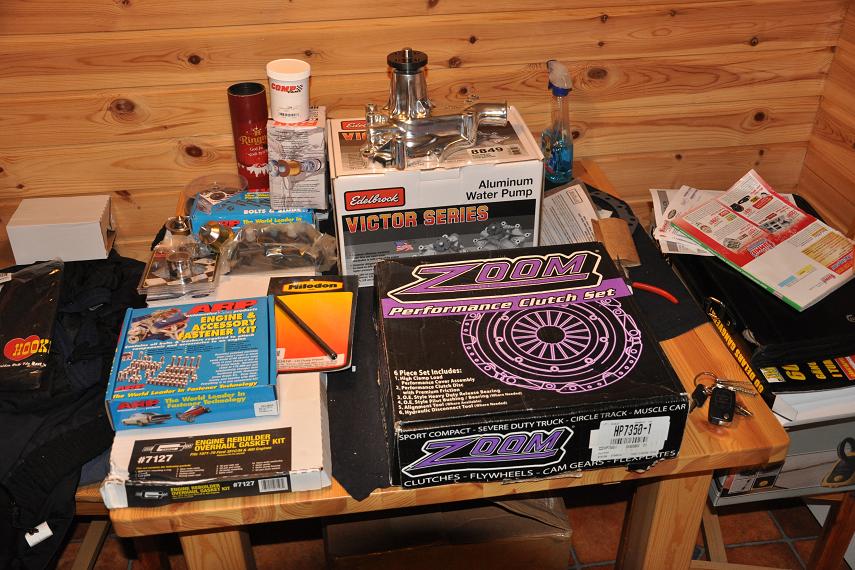

InnleggSkrevet: Ons 30. Des 2009 17:08

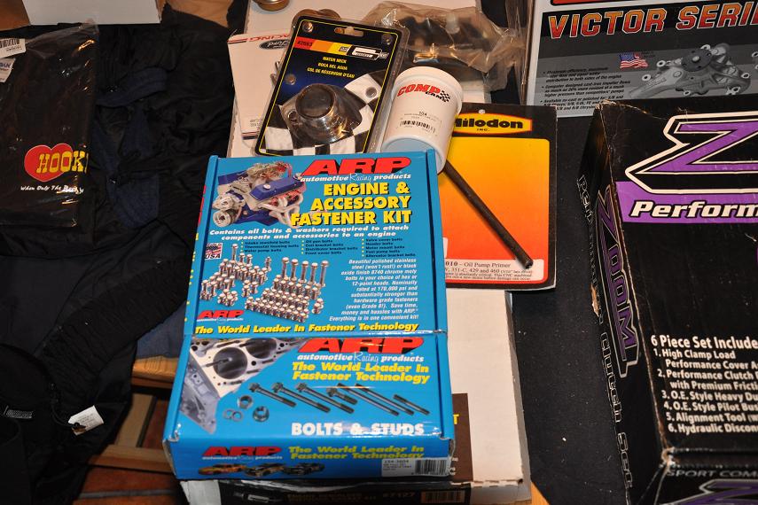

Da har "Summit" Nissen vært på besøk her og lagt igjen noen små pakker :):)
DSC_0002.JPG [ 151.24 KiB | Vist 5311 ganger ]
DSC_0003.JPG [ 144.87 KiB | Vist 5311 ganger ]

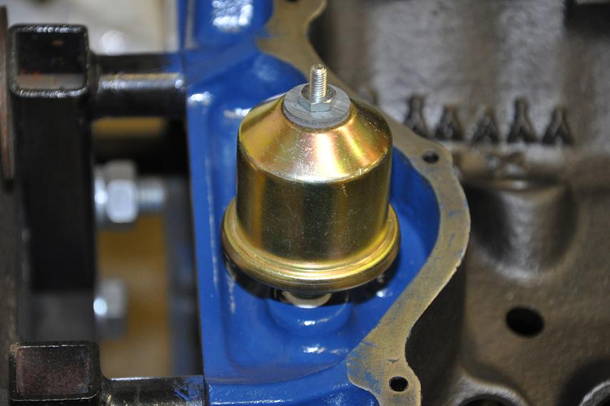

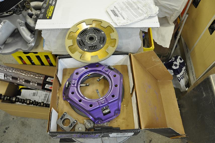

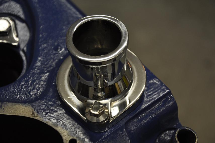

litt mere bilder... gjort noe småting i dag.
