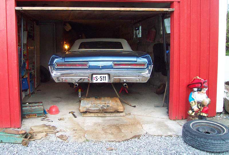

InnleggSkrevet: Man 23. Okt 2006 12:36
Litt oppdatering.
Jeg plukka ned motoren og oppdaget at de hadde snudd et rådelager feil vei. :?
Har nå bytta alle lager og motoren ble bra.
Har også bygd om eksosannlegget,sånn som det var gikk det i fra den ene manifoilen til den andre også bak.
Men nå er dobbelt hele veien. 8)
Har også montert nye nedre opphenginskuler og endeledd.
Det viste seg også at de hadde laget ny travers for th400'en,men de hadde ikke boltet den fast i girboksen. :roll:
Holder nå på å tilpasse et deksel fra en Sierra :shock: ,rundt el viften.
Hoved brese sylinderen var også gåen.(det lekte bla inn i vacuklokka.
Har nå hentet meg en hovedbremsesylinder/servobrems i fra en Suzuki Swift :shock: ,det er ondt om plass,så det er ikke så mye som passer.
Den står montert under rattstammen.
Bilen har nå også fått skilt.

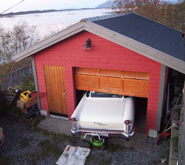

Dårlig garasjeplass har jeg også. (Se bilde)
Filkommentar: Dårlig garasjeplass. :-)

InnleggSkrevet: Man 23. Okt 2006 13:09
Du fikk plass til gressklipperen også . :-)
InnleggSkrevet: Man 23. Okt 2006 13:31
Dattera spurte en dag.Er det plenklipperen somm holder bilen oppe bak. :mrgreen: =D> :mrgreen:
