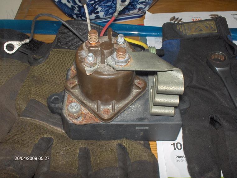

Åh ja, har osse fået kontrolleret alle mine glødeplugger! De funker allesammen =D> =D> =D>
den tidligere eier, har monteret manuell forvarmer på bilen, sikkert ikke nogen dum ide, når man tenker på at glødekontroleren, til en 7.3 koster 2090,- plus frakt! :evil:
så det er ikke umuligt, at jeg beholder den løsningen!

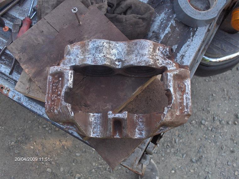

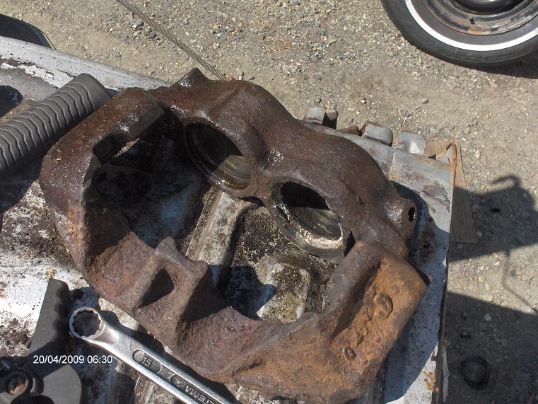

caliperen, på højre side, ligger nå å svømmer i diesel, samtlige pakninger var defekte, og stemplerne sitter fast!
at den i det hele taget har kunnet stoppe, er et mirakel! :roll:
og gjæt hvad jeg fandt under setet! et repset, til caliperen, så jeg trur at sven, nok har været klar over problemet! hehe :lol:

njaa, og så fortsætte med å renovere på den j....l caliper, stemplern sat fast, og jeg kunne ikke få de ut ved egen hjælp. så jeg måte vække datteren, tidligere end ventet. jeg hadde nemligen skruet caliperen tilbake på plads, hun sat å pumpede den ut, men der er to stempler, i en F-250 caliper, så en trebit, mellem stemplerne og endestykket på caliperen, gjorde, at ikke bare det ene stemplet, som var løs, kunne blive pumpet ut, men at osse det andre stemplet, som sat fast, kunne presses fri!
og så er resten av dagen, gåret med å fjerne rust fra den j...e caliper, når engang bilen skrottes, vil caliperen stadig være pen og fin

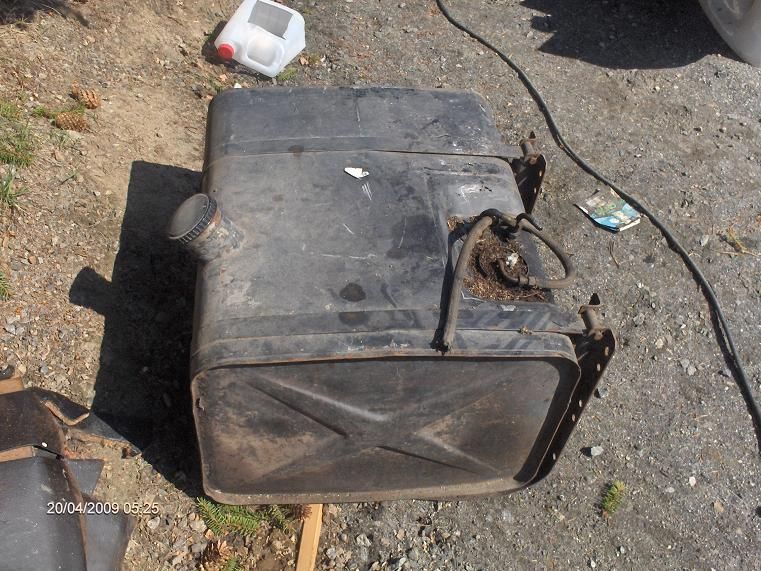

På planet, fandt jeg en fin diesel tank, fra noget som ligner en V...o fl6. om der er nogen, som trenger, så sælges den, for at holde omkostningerne nede på denne bilen!
I skal da heller ikke snydes for bitte litegran bilder! hehe
Filkommentar: At tenke sig, at en sådan satan koster et par tusinde kroner!

Filkommentar: Fandt denne på planet, er til salgs, om nogen trenger!
Reservetank, diesel.jpg [ 124.46 KiB | Vist 4697 ganger ]
Filkommentar: Jaja, jeg vet, den er ike så pæn, endda, men det kommer! hehe
Ford F-250 XLT 013-ren caliper.JPG [ 97.65 KiB | Vist 4696 ganger ]
Filkommentar: Og det djævelskabet, har jeg jkæmpet med i flere dager! hahaha
Ford F-250 XLT 012-caliper H.JPG [ 115.58 KiB | Vist 4695 ganger ]

om du hadde ny calipter på ene siden , burde du vel kanskje handle en ny på den andre siden også? :roll:
Det der ser jo ikke noe bra ut... :wink:

hehe, så snart folk kjøper suburban deler fra mig, så er det ikke noget problem, å handle en ny caliper!
Men indtil videre, så er et repset nok, det er nemmerligen bare overflaterust, og både sylindre og stempler, er i ok stand.

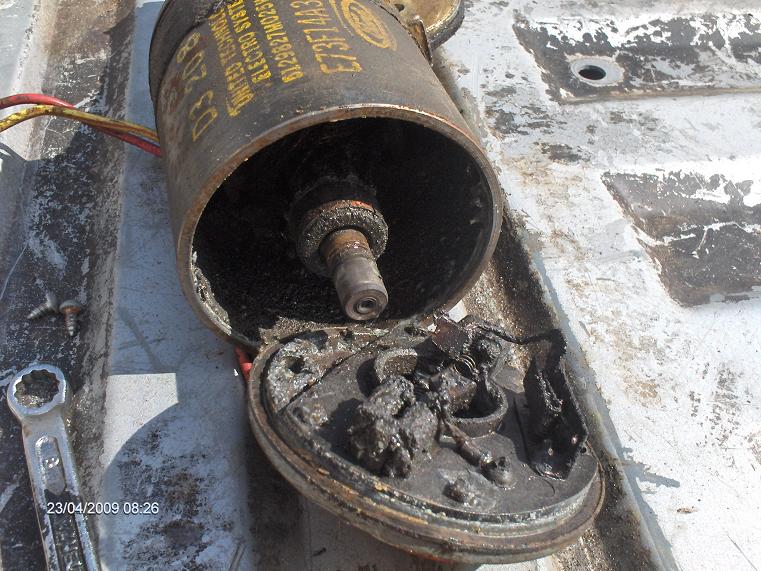

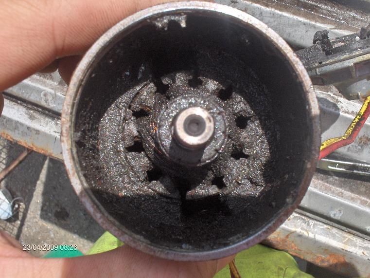

ville osse sjekke op vinduesheisen på føre siden, den funkede nemmerligen ikke!
jeg har haft fingrene i de motorene før, og har nogen reservedeler liggende, så jeg troede at jeg kunne fixe problemet!
hahaha
jeg fjernede en av skruerne i bunden, og det kom ut VANN!
og da jeg fjernede den andre skruen, kom der mere vann ut!
i alt en deciliter
jeg nappede et par billeder av motoren, så dere kan se! hehe
Filkommentar: Jada, ford når det er bedst
Ford F-250 XLT 014-elrutemotor.JPG [ 110.32 KiB | Vist 4520 ganger ]
Filkommentar: sikkert
Ford F-250 XLT 015-hmm derfor den ikke funker.JPG [ 89.72 KiB | Vist 4518 ganger ]
