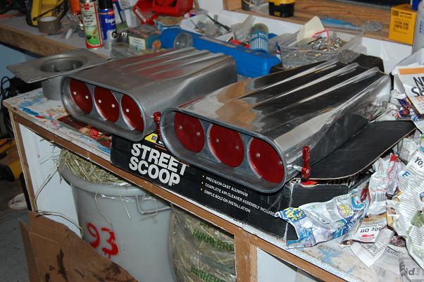

Tenkte at det var på tide med litt oppdateringer, men er desverre redd for at det blir bare med "litt oppdateringer".. Hehe
Har levert toppene til en dreven mann, som setter disse i god stand as we speak. Ellers så har jeg da cruisa litt på ebay etter scoop, og funnet det..
Må innrømme at scoop med butterflies er for meg det ultimate når jeg tenker amcar..
Husker godt da jeg ikke var mer enn 10-12 år, da jeg og fader'n dro rundt på treff å så de verstingbilene som hadde sånn stikkende opp av panseret. Det kribla fælt i kroppen når butterflies'n vendte seg og motorbrølet kom :D
Så nå endelig, så fikk jeg tak i faktisk 2(ikke spør hvorfor)..
Men anyway.. Noen bilder kanskje..

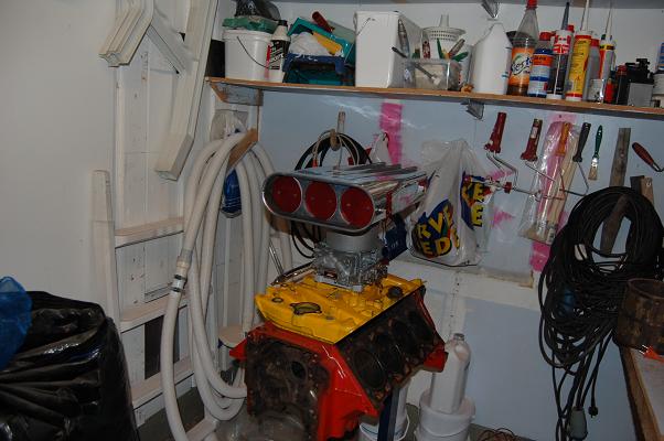

Noen bilder
Filkommentar: Nytt ratt.. Ellers så har jeg begynt å "modde" dashbordet litt da. (Synes kanskje ikke så godt på bildet.) Skal ha inn noen ekstra målere, for å sikre at men vet at alt er vel med bilen
DSC00050.JPG [ 44.83 KiB | Vist 4477 ganger ]
Filkommentar: Prøvepassing av div.. Bare for å få ett lite bilde om hva man har i vente.
jøss2.JPG [ 42.01 KiB | Vist 4477 ganger ]
Filkommentar: Hehe.. Se her ja. Det minste blir ikke brukt på dette prosjektet, men kanskje neste.. Om ikke annet, så kan det bli utmerket veggpryl :P
what.JPG [ 55.73 KiB | Vist 4477 ganger ]
