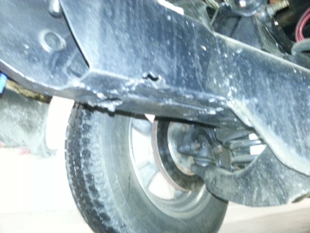

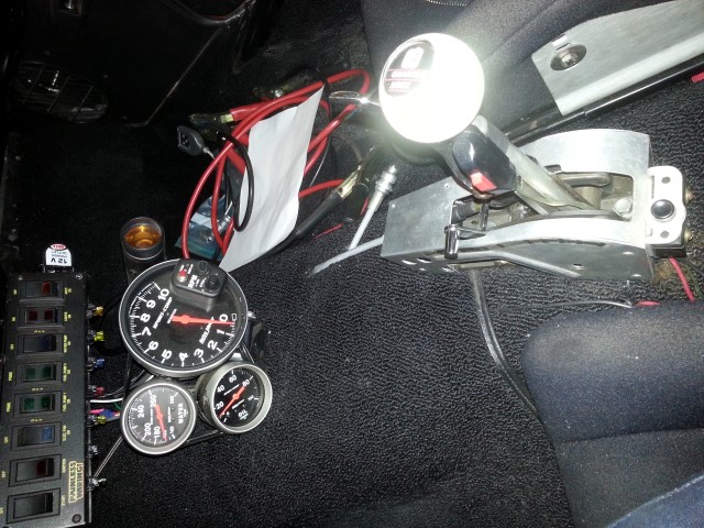

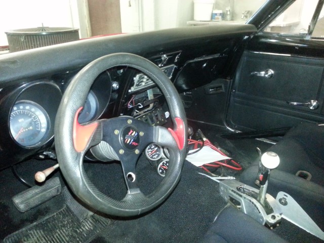

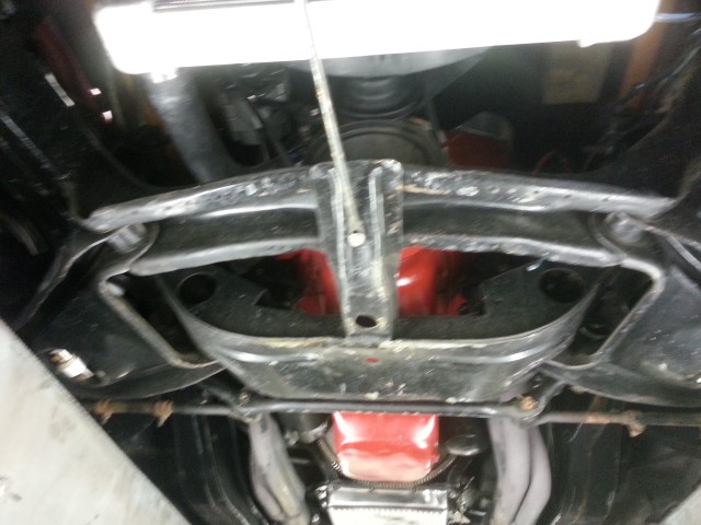

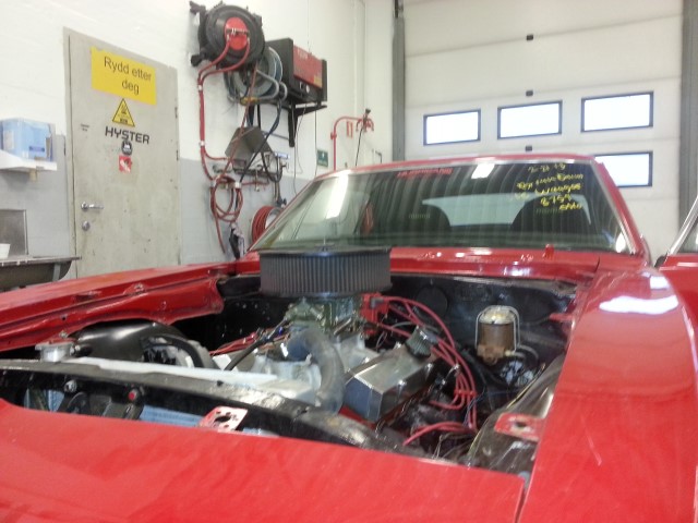

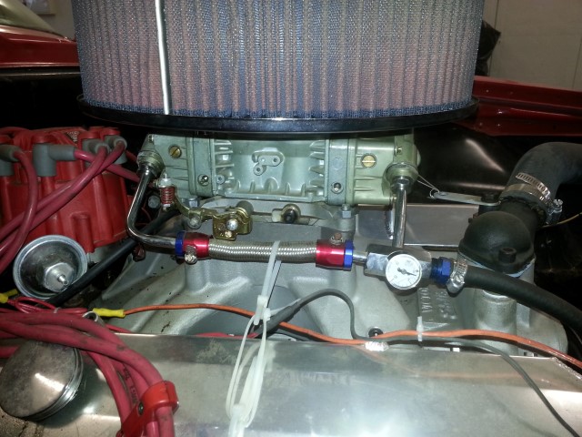

Da var bilen kommet, og kan vel ikke si jeg er helt fornøyd! Men slik kan det går når man er urutinert og triggerhappy på Ebay ;)
Såklart hadde noen rota bort delene som skulle følge med, og en transportskade. Noen som har erfaring med Holger & Fisher shipping?
Legger ved noen bilder, og håper på kommentarer. Ser også etter noen som kan ta på seg å fikse den opp, på Østlandet eller Trøndelag!
Håper å kunne fått bilen på veien til August! Motor starter greit,kunne sikkert hatt noen justeringer, det er også en fin frieksos ett sted.Gearkassa funker optimalt, kun 2 trinns. Så ikke min favoritt fant jeg ut. Motor og gearkasse er nyoverhalt!
Litt usikker på bremsekraftforsterkeren, mulig den må erstattes. Ikke best effekt. Veldig myk foran,demperne skal være justernbare(9 ways). Dekkene tar opp en skrue i forskjerm. 275 dekk bak og 175 foran :/ Fiffig løsning..

Så ikke helt original ut nei... :)
Men ikke krav til viskere og spylere på en -67, du skal forholde deg til kjøretøyforskriften anno 1942. Selv om du nok bør prøve å "pimpe den ned" litt før visning ja... Like dekk foran og bak, helst akkurat den dimm som står i papirene fra amcar, rydde opp i interiøret, originalt ratt og hvis mulig få på et standard panser... Denne lyser ombygget, og jeg vil tro at en kontrollør vil gå denne nøyere etter i sømmene enn en bil som ser noenlunde original ut... Kanskje...

Grattis med 1-gen Camaro. :)
Ang bremsekraftforsterker, så ser den ut til å være fraværende. Litt rart at de har kostet på bilen Wilwood bremser, men ikke powerbrakes. Men det koster ikke all verden å bygge om.
Hvilken skrue er det hjulene tar oppi? Kanskje du har et bilde av den?
Hvordan føles den å kjøre, om du f.eks. treffer en ujevnhet i veien? Spretter den uforvarende ut til siden?
Årsaken til at jeg spør, er at disse bilene er notorisk utsatt for bump-steer. Men dette kan med enkle grep fixes på. Her er en link til en som er guru på området, om du vil lese mer om dette:
http://pozziracing.com/
Her er ett par forhandlere som du kan handle deler fra:
http://www.rickscamaros.com/
http://www.camarocentral.com/

Har et originalt ratt til bilen din, så godt som nytt faktisk, var meningen jeg skulle selge det for 1500, men selges nå for 1200 kroner.
Radiatoren på bilen din synes jeg så litt puslete ut, men ....hva vet jeg...
Du har en del småting å gjøre ser jeg, prøv å få bilen litt mer nøytral når du skal vise den til førstegangsreg., du kunne f.eks lånt deg et lavere luftfilter og et originalt panser (i svart matt f.ex), osv osv....... slik at kontrollørene ikke får helt bakoversveis før du er kommet innenfor porten.
